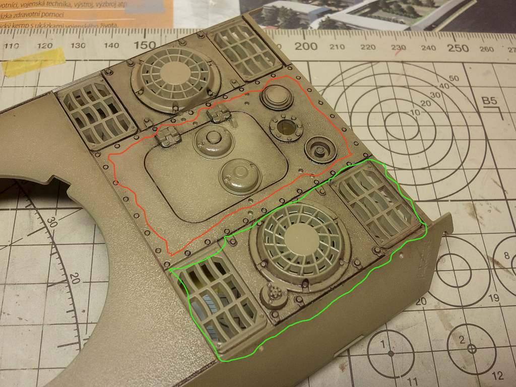

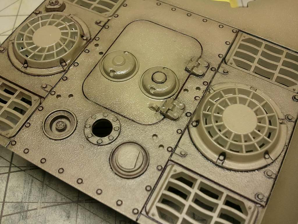

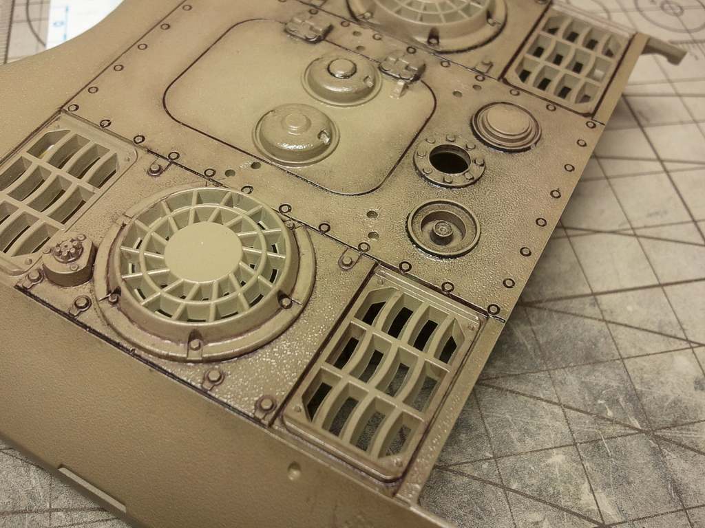

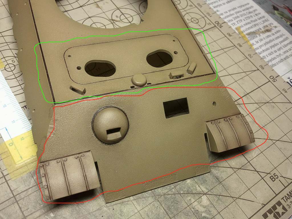

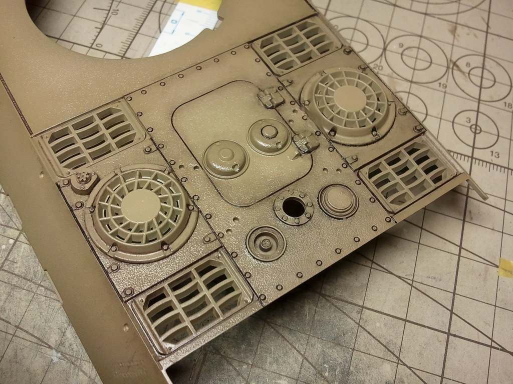

Tak jsem zakoupil enamelove washe od SIRAHOBBY a vyzkousel je. Na fotkach vidite vysledek po pouziti poustniho(do hneda) a tmaveho washe( cerny). Dela se nim dobre,,staci dobre prokarbovat lahvicku a pak na leskly nebo na polomatny povrch nanest na mista kam potrebujeme spicatym stetce a necham chvilku zasnout. Pokud trosku vytecou ci zatecou jinam, tak stetcem namocenym v redidle (white spirit nebo enamalove redidlo od Tamky) se dobre setrou.Huste jsou dost, daji se i naredit, pokud potrebujeme vytvorit slabsi efekt. Na zelene oznacene plochy jsem jako podklad pouzil leskly lak Sidolux a na cervene pololesk ze Sidoluxu a matne baze Tamiya), z obou povrchu to slo dobre stetcem namocenem v redidle ocistit.Takze doporucuji.
