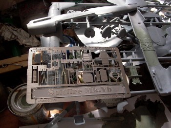

Tento model AZmodel nedělala, nedělá, a pravděpodobně dělat nebude. Jedná se totiž o křížence modelů Spitfire XVIII a 22. Vzhledem k tomu, že mně se do rukou dostaly tyto výlisky do rukou jako součást jednoho balíčku, a vzhledem k tomu, že jsem p. Muzikantovi slíbil, že z průběhu stavby zašlu fotky, myslím, že je toto ta pravá chvíle, dostát slibu, a konečně ho postavit...

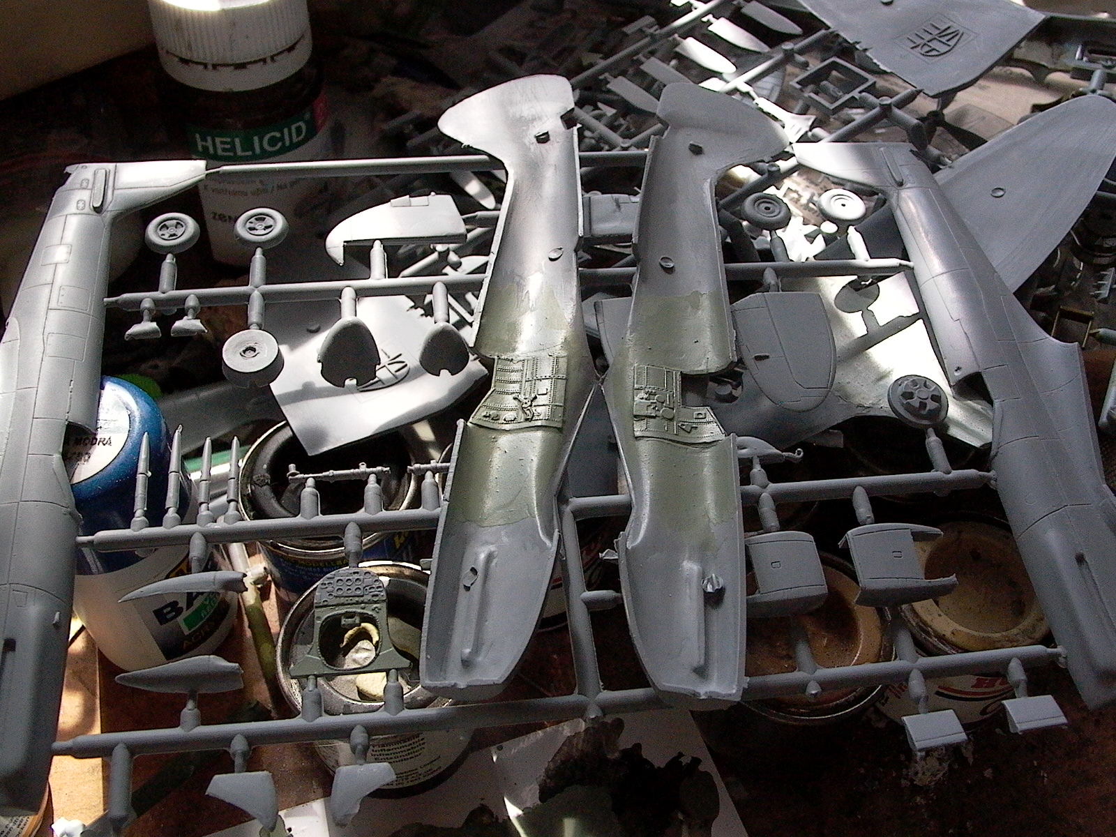

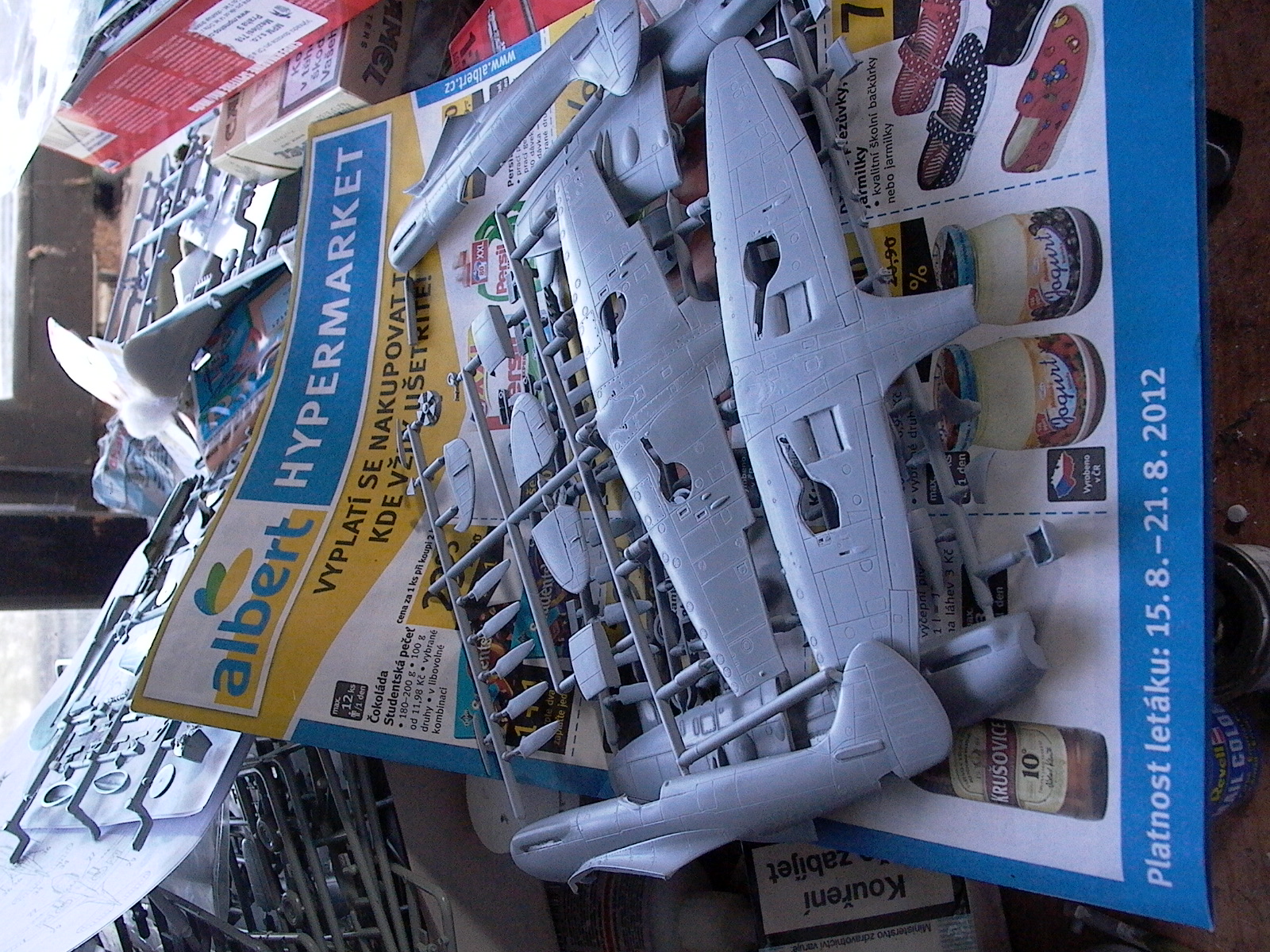

Nemám denní tisk, ale doufám, že letákový spam ze schránky poslouží stejně dobře:

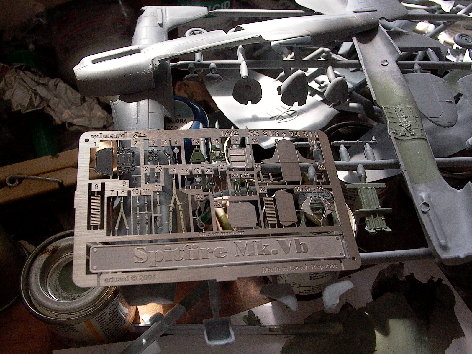

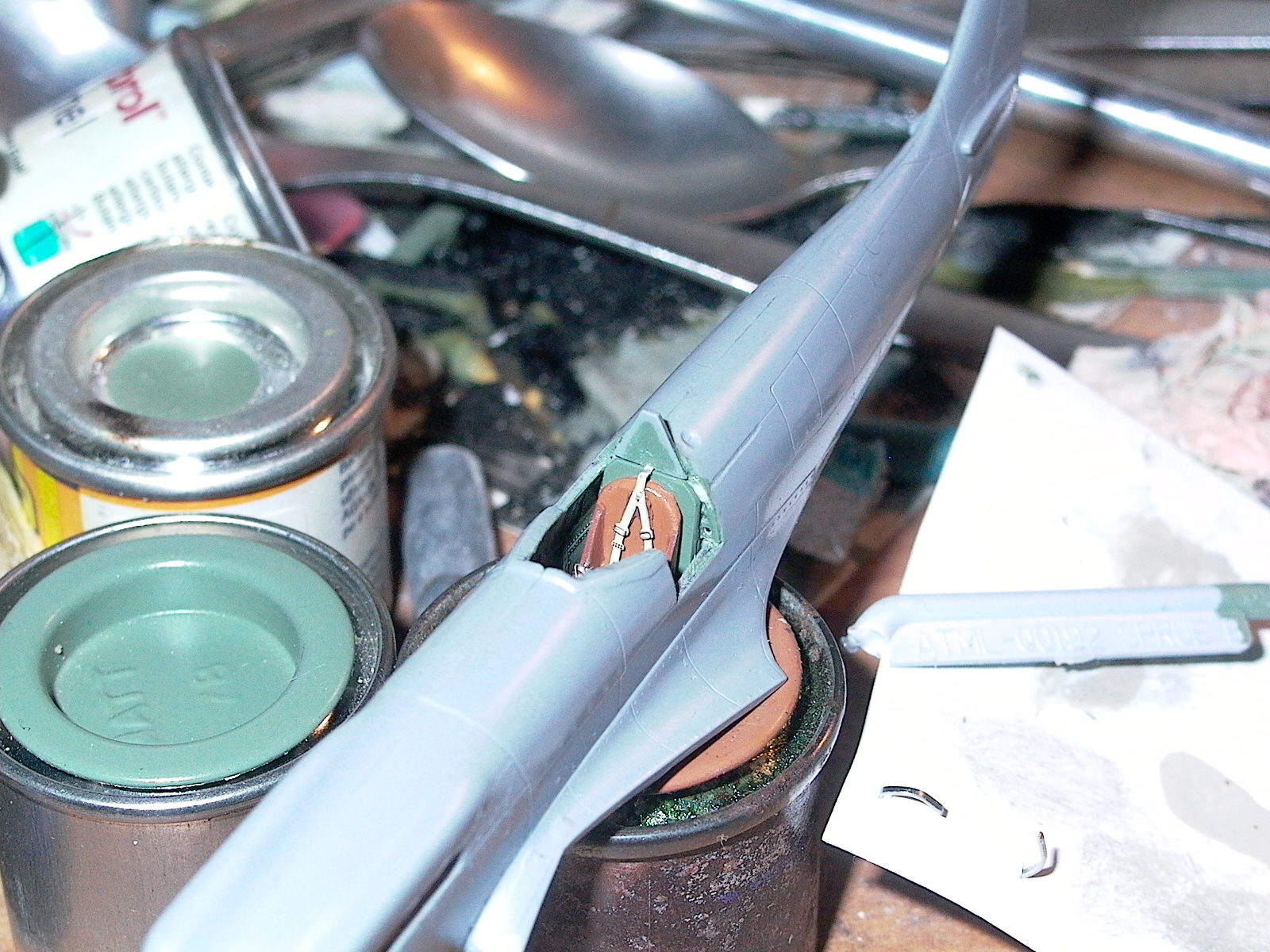

Takže namatlanej kokpit základovkou, našel jsem lepty od tamiyácký pětky, takže z něj použiju pásy, dvířka do kokpitu, možná sedačku, nějakou drobotinu. Uvažoval jsem nad přístrojovkou, ale ta je opravdu nepoužitelná.

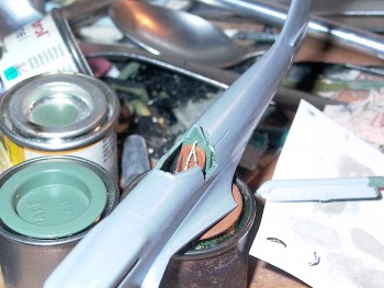

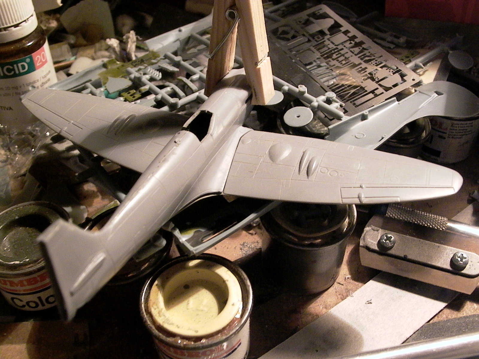

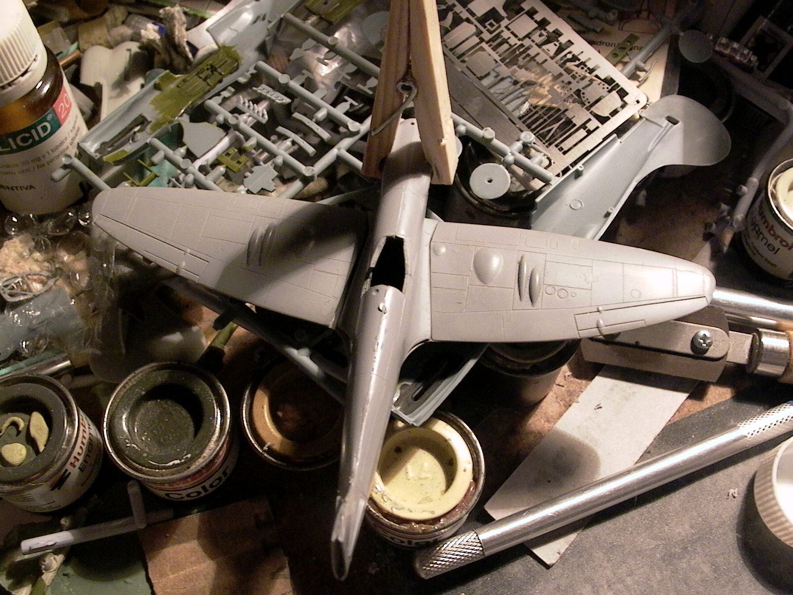

Tak letmo náhled na to, jak bude pasovat křídlo 22 na trup XVIII:
Na MF byla zmiňována nutnost rozepřít trup, ale myslím, že to není nic tragického.

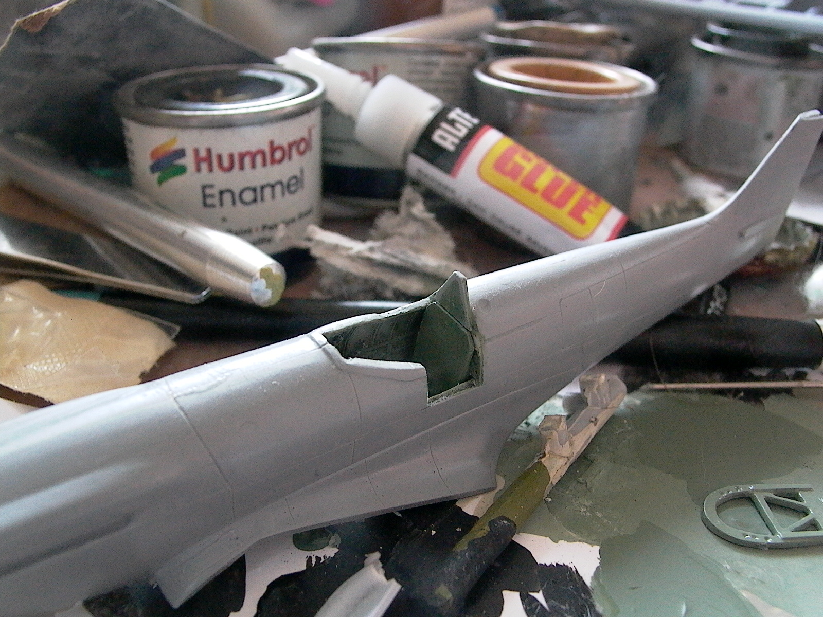

Co vidím jako problém, je zadní přepážka kokpitu.Je úzká, trochu moc zjednodušená, a jak to tak vypadá, asi budu muset zkusit vystříhnout novou z plechu (od piva), protože do prostoru pro ní zasahuje reliéf boku kokpitu, bohužel tak nešikovně, že má snahu sklouznout. Lept na XVI nebo XIV.e asi neexistuje. Tak to dopadá, když jeden nepromyšleně otevře kokpit...

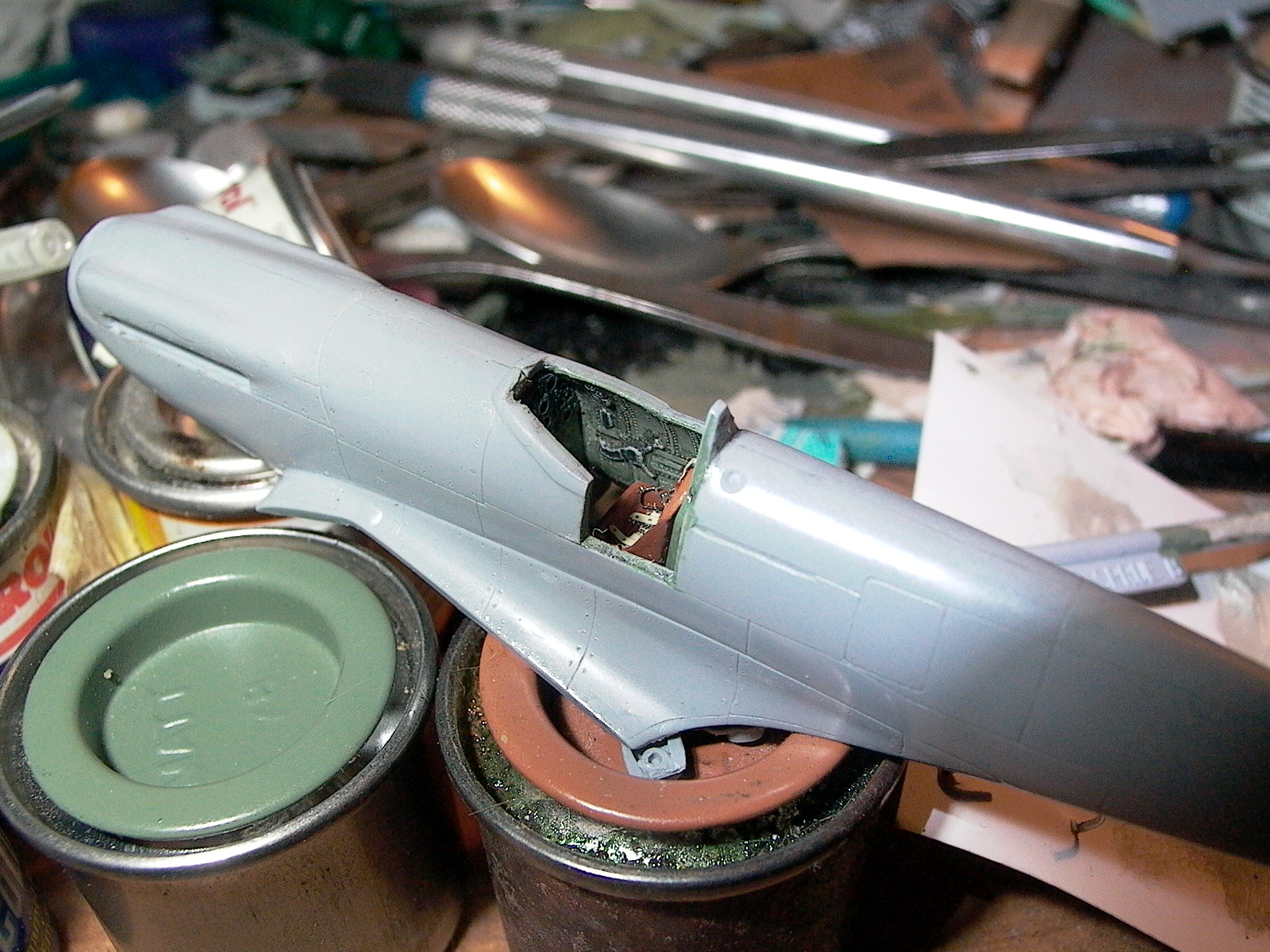

Nakonec jsem tam vrazil kus vtoku, a dumám, z čeho vykroužím tu přepážku. Vedro na padnutí a mě se nechce...
Dodatek:
Tak jsem cvičně přeměřil trupy XVIII, IX (sword), IX (fix), a jak se zdá, XVIII, 22/24 mají trup o něco tlustší, než by měl být (nikdo aspoň nezpochybnil rozměry trupu u kteréhokoli z těchto spitů). Ještě změřím proti Fujimě a XIX, ale výsledek asi bude stejný. Chybu vidím v křídle, o jehož přípravě mi kdysi P.M. vyprávěl.

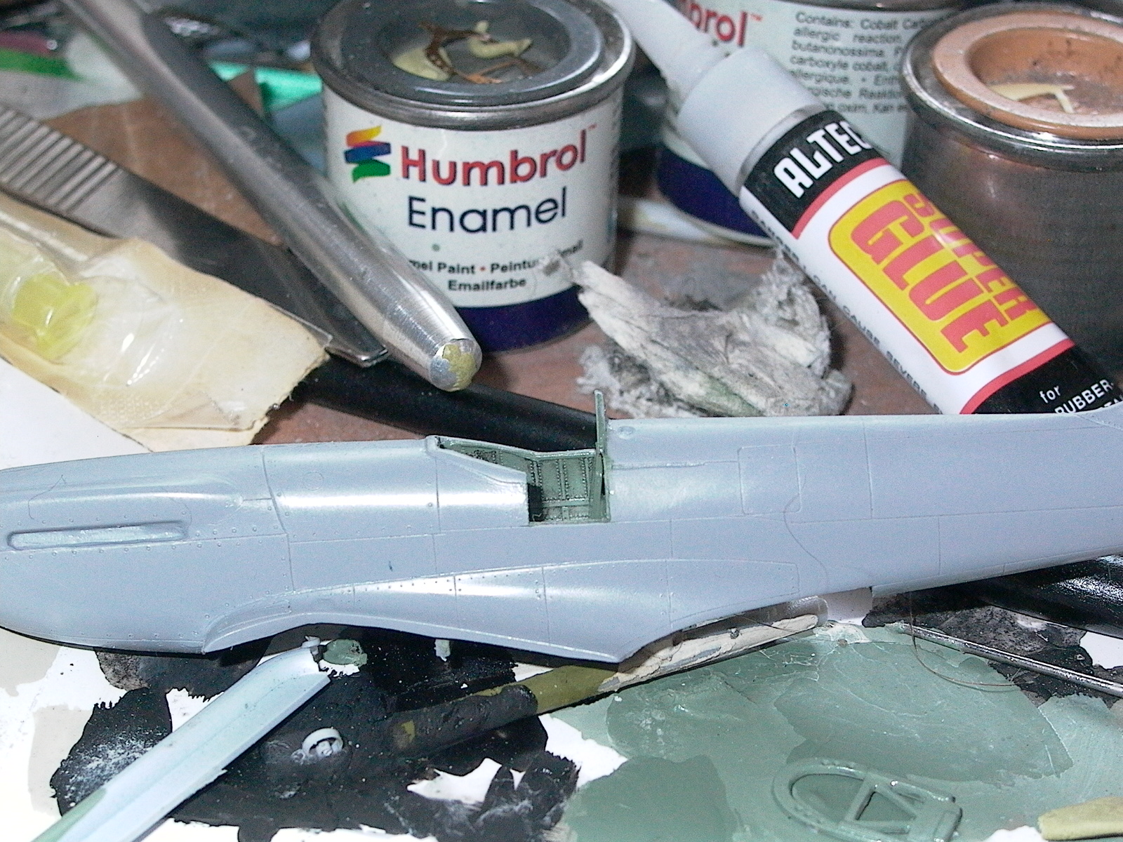

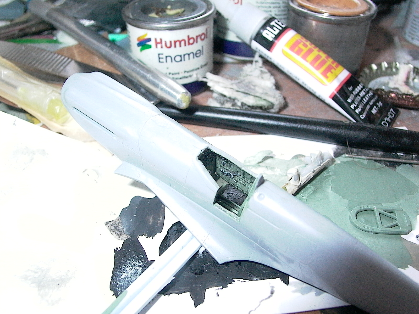

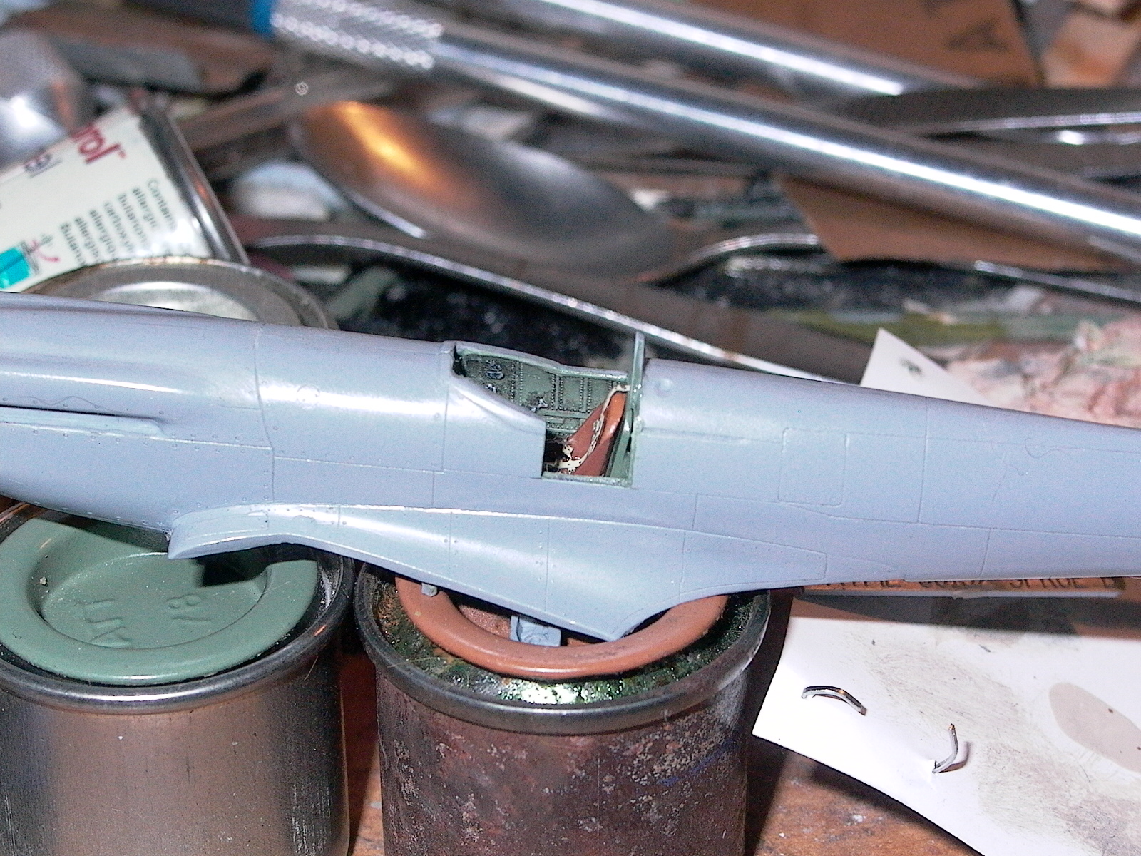

Tak jsem - nějak - zbastlil kokpit. Ještě musím dodělat sedačku s pásy, knipl. Asi bych měl udělat spodek kokpitu, který uzavírá spodek trupu, ale nijak 2x se mi do toho nechce.

Určitě by to bylo jednodušší, ale nějak jsem pochytil zlozvyk řezat dvířka, když jsem stavěl z fixích Mk.I průzkumáky. Než dopasovávat překryt od Pavly, bylo znazší ten kokpit otevřít.

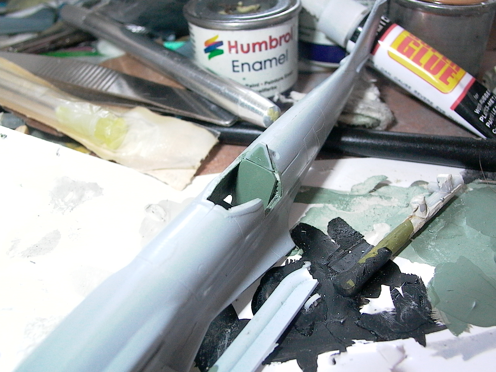

Tak jsem dodělal pásy, sedačku. Nic moc, ale svůj účel, aby to "tak nějak" vypadalo, to splní.
