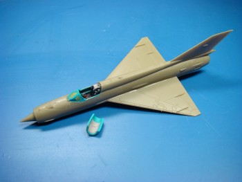

Když už jsem se do soutěže pustil, tak přidávám nějaký postup. Stav je těsně před zavřením, teď je už přilepeno i křídlo a hrb se SOP.

zatial to vyzera dobre ;)
Patrik "Kami" Kamencay, 15r.
Re: MiG-21MF vstupenkáč
To jsem netušil, že vypadá tak dobře.-))
Příspěvek od davidek007 »
velmi dobře,,fakt že jo, jak koukám, se jim tedy povedl..o:)

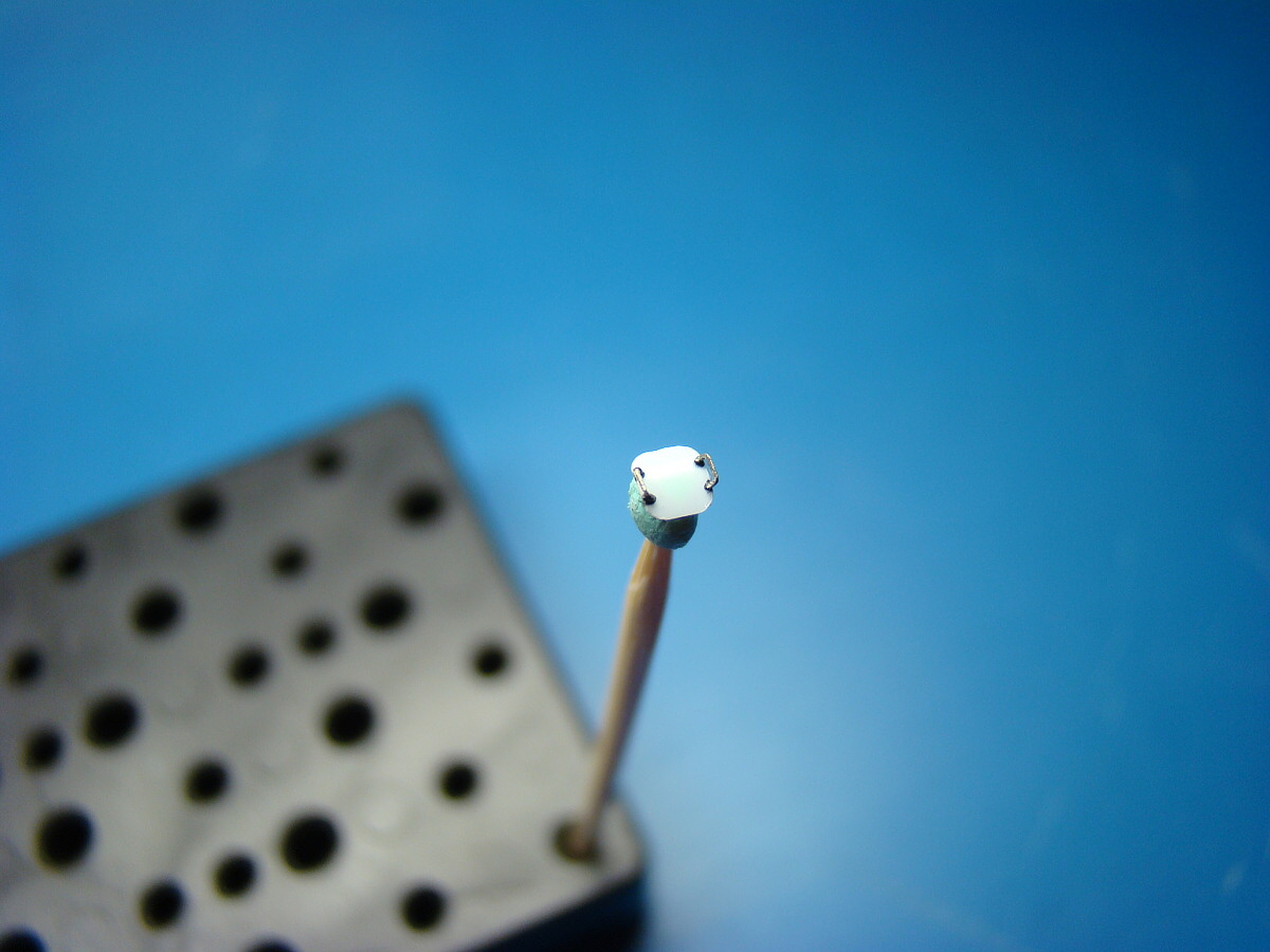

Kurty a madla vystřelování jsou dodělávána.
Já jednoho měl taky, ale dal jsem ho dál. Je to udělané moc pěkně na 1/144 i ten model i ten Petrův kokpitík. :ugeek:

Super interier a krasne vymalovane detaily.

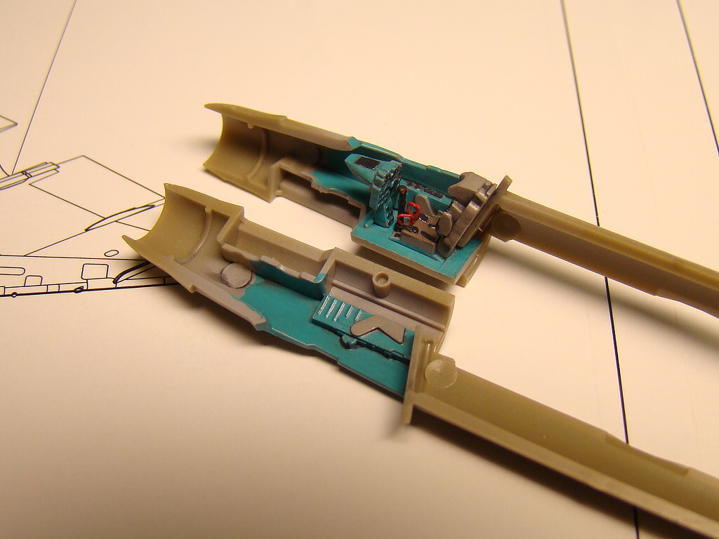

Tak nynější stav.
Překryt jsem si vesele vymaskoval a zevnitř vybarvil, abych následně zjistil, že tento konkrétní stroj měl periskop :)
Do čumáku jsem dal raději závaží.
Sedačku je lepší dolepovat až po zatmelení linky spoje hrb/trup, jinak překáží. Napadlo mě ale po celém obvodu kabiny nalepit drátek jako těsnění, takže tmelení odpadne.
Kdo bude používat lepty od Brengunu, tak je potřeba zvětšit otvor v předním FOD. Kužel FODu bude tvořit samotný plastový díl, ten z leptů nejsem schopný naohýbat.

Petr Štěpaník píše:Do čumáku jsem dal raději závaží.
není třeba, Migina stojí na třech bodech jak má ;-) (ověřeno v praxi)

Příspěvek od Petr Štěpaník »
Aha, díky za info :) Tak snad to přední noha unese, i když toho moc není.

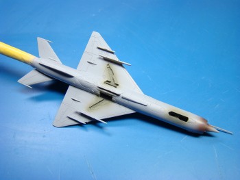

Tak mig je v surfu. Nějaké prasárny jsem tam vyrobil, tak se musejí opravit. Už jsem nalepil i přední FOD a ostrou špišku čumáku lehce zbrousil.

Jde to pomalu, ale snad to do 15. nebo alespon do konce mesice stihnu.

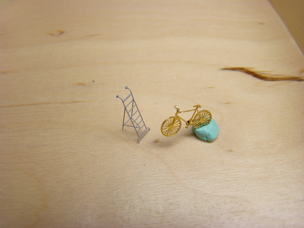

Surf je uz finalni, nastrikany sachty podvozku a predni prstenec (smes hneda a stribrna). Lepty taky pripraveny, skladat zadni FOD byla docela chutovka :) Navic jsem vystrachal kolo od Brengunu a vyrobil FODy bocnich prisavacich otvoru.
