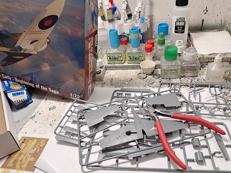

Tak rok Spitfira může začít. Plány jsou veliké, spíš převeliké, jako obvykle :lol: a uvidíme jak to (jako obvykle) dopadne :-D
Na Spitfira od IBG jsem se nejdříve těšil. Po té, co jsem shlédl nesmyslně pronýtované výlisky skrz na skrz, už jsem se těšil méně....
A jakmile jsem začal stavět, už se těším tak, že si říkám, Eduard má šanci stát se "z bláta do louže" a možná i lepším.
Enigma v návodu. Vykutat těch pár dílů dá zabrat, protože v daném rámečku není 100% posloupnost čísel. A proto jsem vynechal například pedály, protože stejně nebudou vidět. Lepení dílů nepatří ke komfortním, dalo mi zabrat než jsem přišel na to jak a co kam přesně patří, i když v návodu jsou vcelku pěkné ilustrace.
Připraveno na interiérovku. Pro ty co chějí mít model zavřený i s kabinou jsou komplikace s nějakým řezáním dílů + nesedící kryt radiostanice.
Zatím tedy nechci dělat ukvapené závěry. Hlavní sestavy modelu pasují pěkně, tak uvidím jak dopadne hrubá stavba.

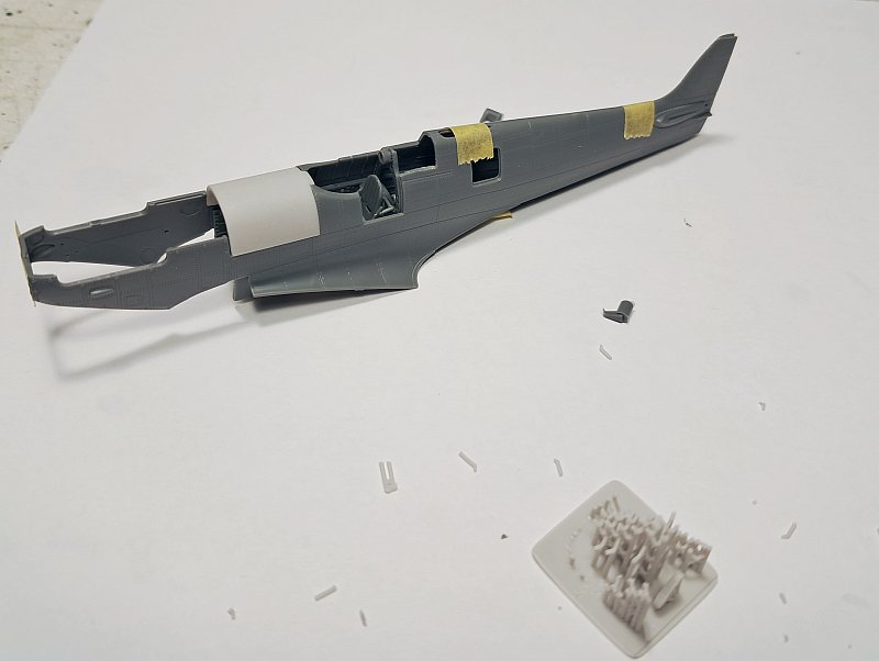

A tedˇ tedy zpět k tématu. (Nejen) včera večer jsem si omylem místo rukou nasadil kopýtka, tak jsou následující záběry poněkud drastické :?

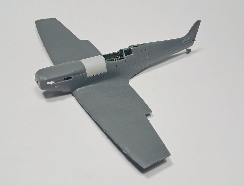

Celé dosavadní lepení mi silně připomíná Mig-23 od Clear Prop, nebo něco od Modelsvitu, jen je toho míň. Ten model si žádá čas, přesnost a preciznost. Při pasování na sucho mi přišlo, že vše sedí, ale jak je u mne dobrým zvykem, lepení naostro dopadá jinak. Zřejmě jsem nalepil kokpit o nějakou desetinu směrem dopředu, při vlepování křídel mi asi přepážka bránila celek posunout dozadu. Nejdříve jsem to "ladil" a "brakoval" přední část kokpitu. Nakonec došlo k vylomení přepážky. Pak to sedlo OK, jen v zadní části přechodu křídlo trup to nešlo domáčknout i když zespodu se to jeví v pořádku. Další částí je přední část motorového krytu. Stejně jako u dvířek radiostanice a kokpitu i tady jsem lehce "přebrousil".
Ještě doplním, že se mi nelíbily detaily na SOP. Ale stačilo SOP chytnout mezi prsty a objet svařovacím lepidlem. Je to tedˇ mnohem lepší 8-[
Suma sumárum, ačkoliv se to zdá odrazující, není tam nic, to by nespravilo malé množství tmelu.
Tedˇ zbývá dořešit překryt (ten po řezání podle návodu zatím na sucho sedí OK). Pak dolepování drobností a nakonet surf.

A já furt čumím na tu první fotku a dumám, proč tam máš ten flek. Jo chce to číst až do konce. :-D
