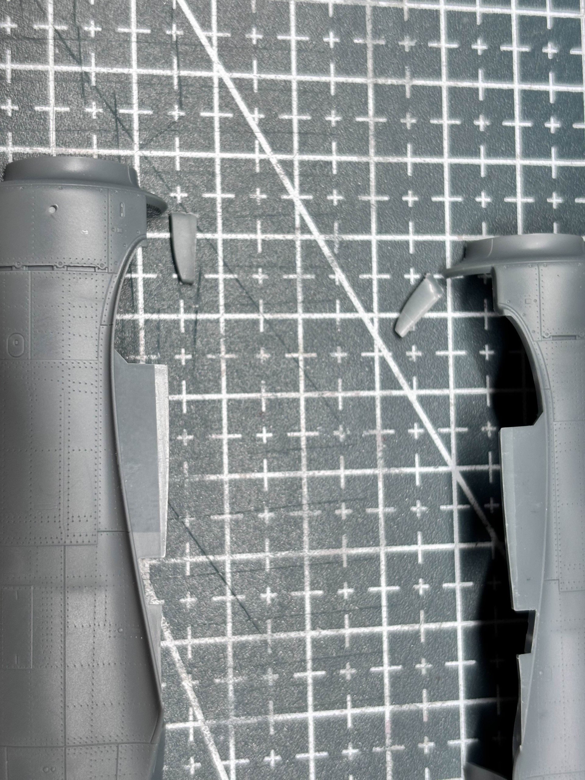

Tak jako první rozklíčování názvu NpS --námořní plovákový stíhač NpCSn -- námořní plovákový cvičně stíhací noční :)

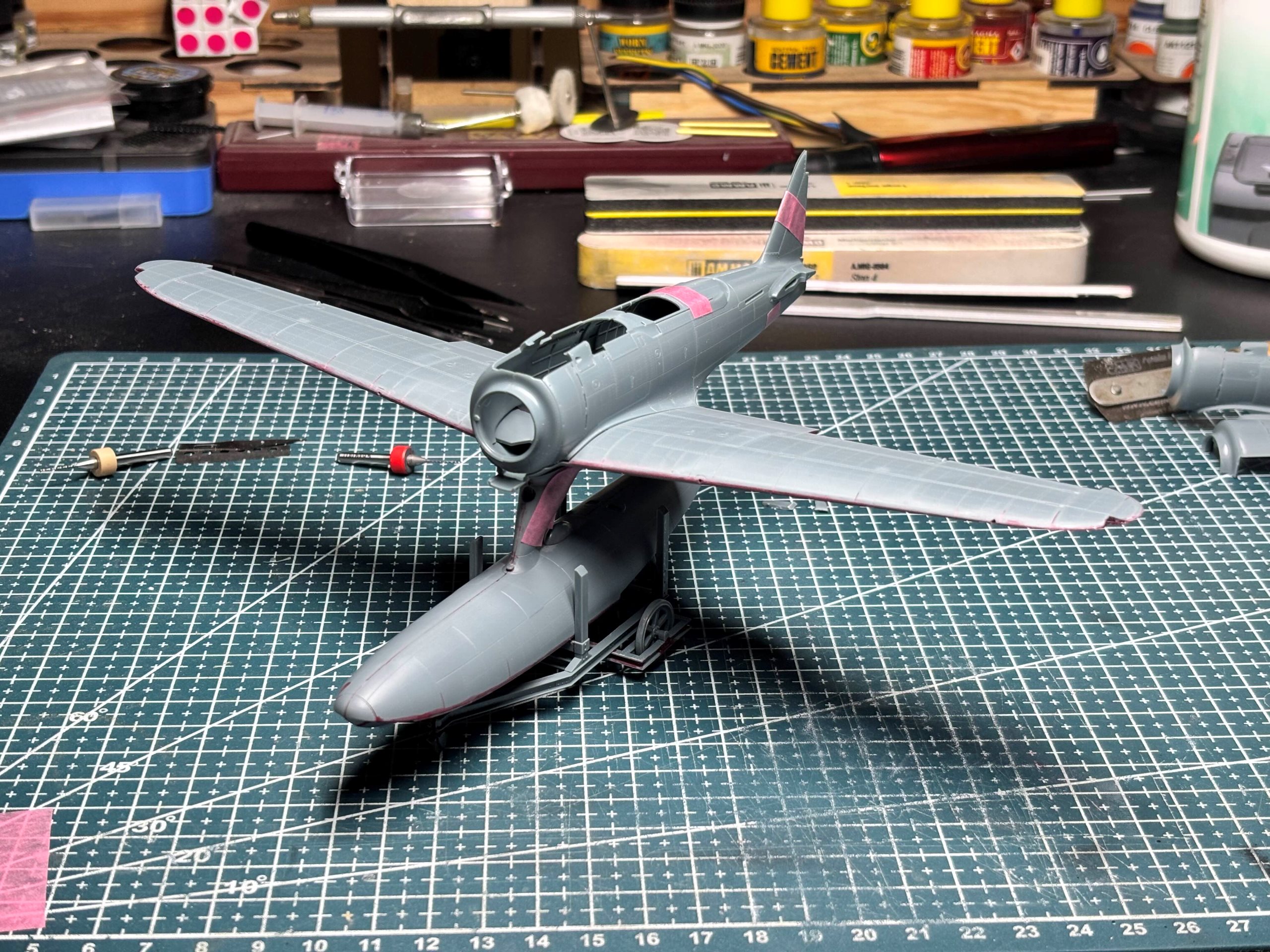

Takže 2místný trup sedí na plovákový křídlo s malou úpravou polovin trupu, budu přemejšlet co s ocasem možná se to pokusím upravit pomocí 3D
v plováku je cca16 g olova ať to nepadá na ocas ( stavebnice má udělanej podstavec na zadek plováku )

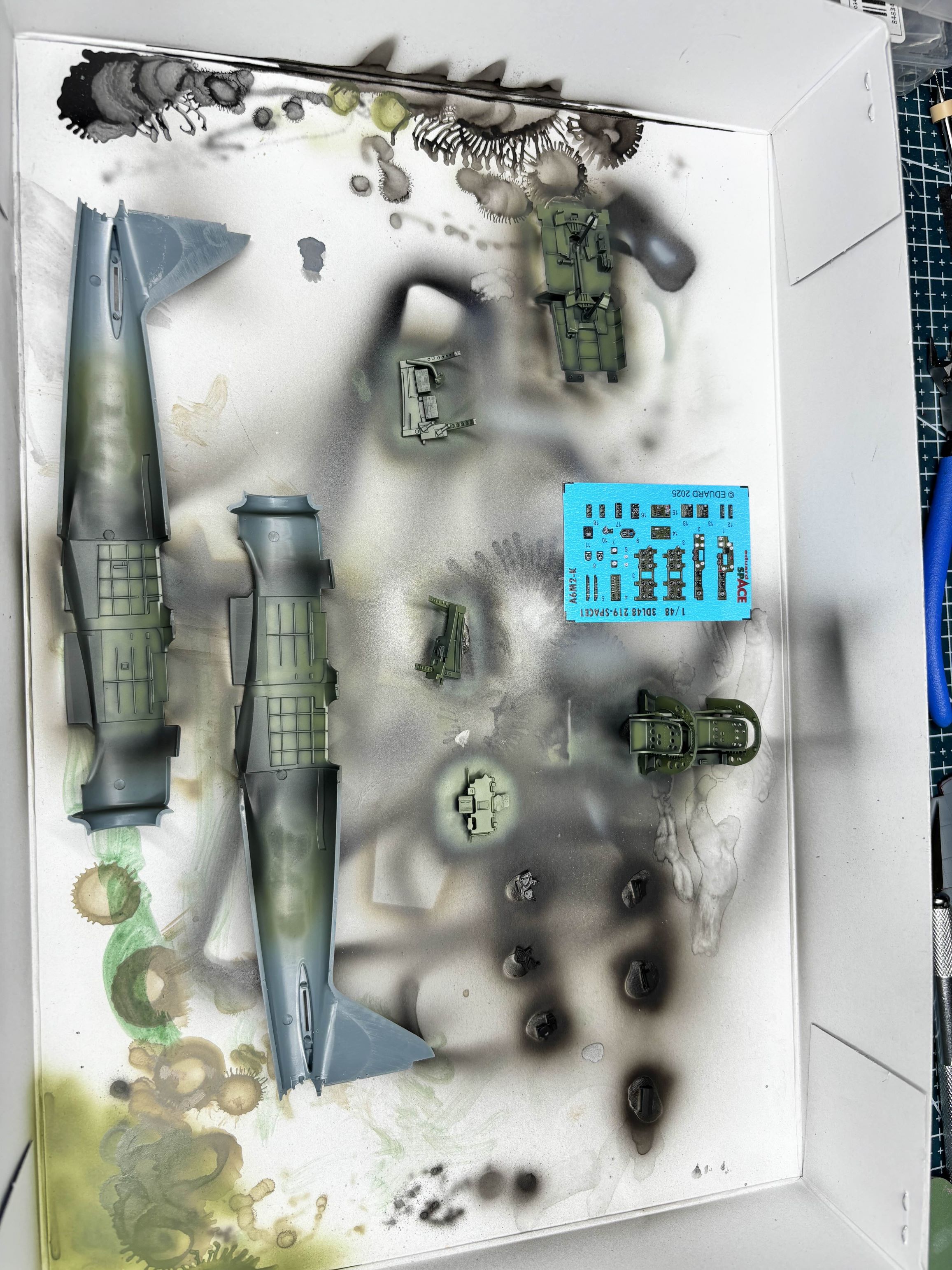

Tak s tímto budu dělat prvně tak uvidím

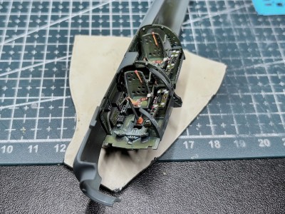

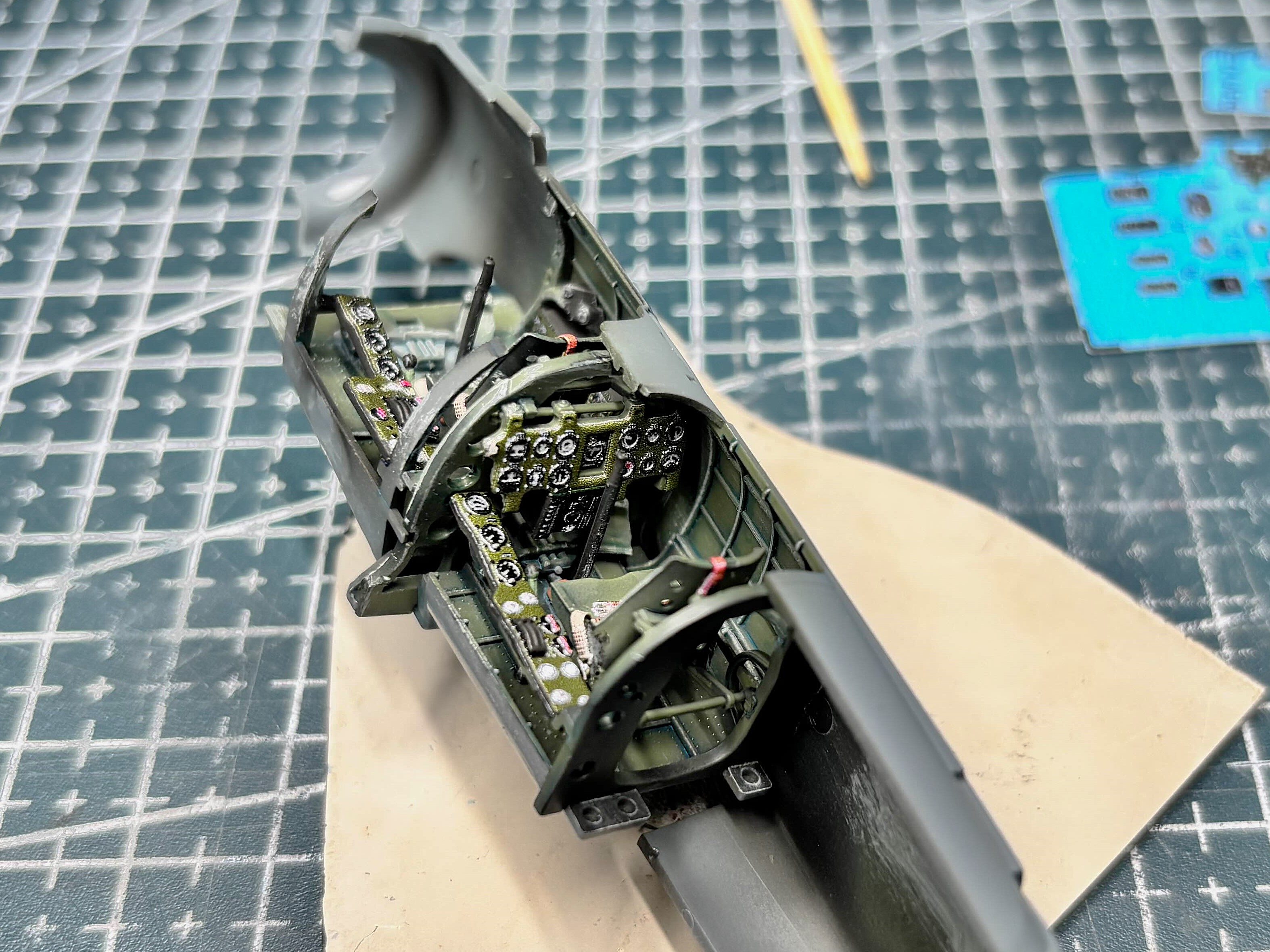

Vnitřek hotovo :) , jinak na to že to ty space maj na vlastní stavebnici tak jsou tak o cca0,7mm větší, třeba ty co jsou ty boční u sedaček jsem musel tak o 1,5mm krátit :?
Re: Boka Kotorská NpS-68 / NpCSn-68 -- 1/48 eda
Tohle je moc pěkný. =D> Chyba bude v rukách a v tom, že si moc zvětšuješ fotky, ne v Eduardu. Oni jsou přeci lepší jak Tamiya. :mrgreen:

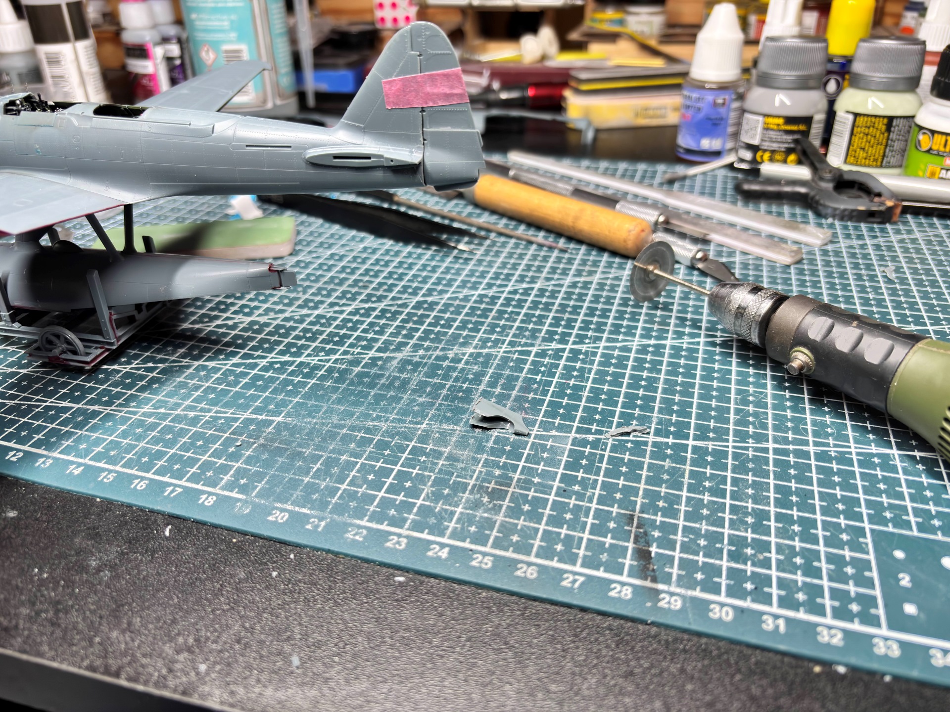

Jinak jsem čekal nějakej zádrhel ale výsledek mne překvapil, nalepil jsem konec trupu pro ostruhu, říznul a ono to nádherně sedí na směrovku z rufe 8-)
