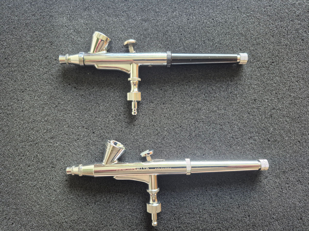

Nahoře reinkarnace Revellu, dole Fengda BD-135. Podoba čistě náhodná?
