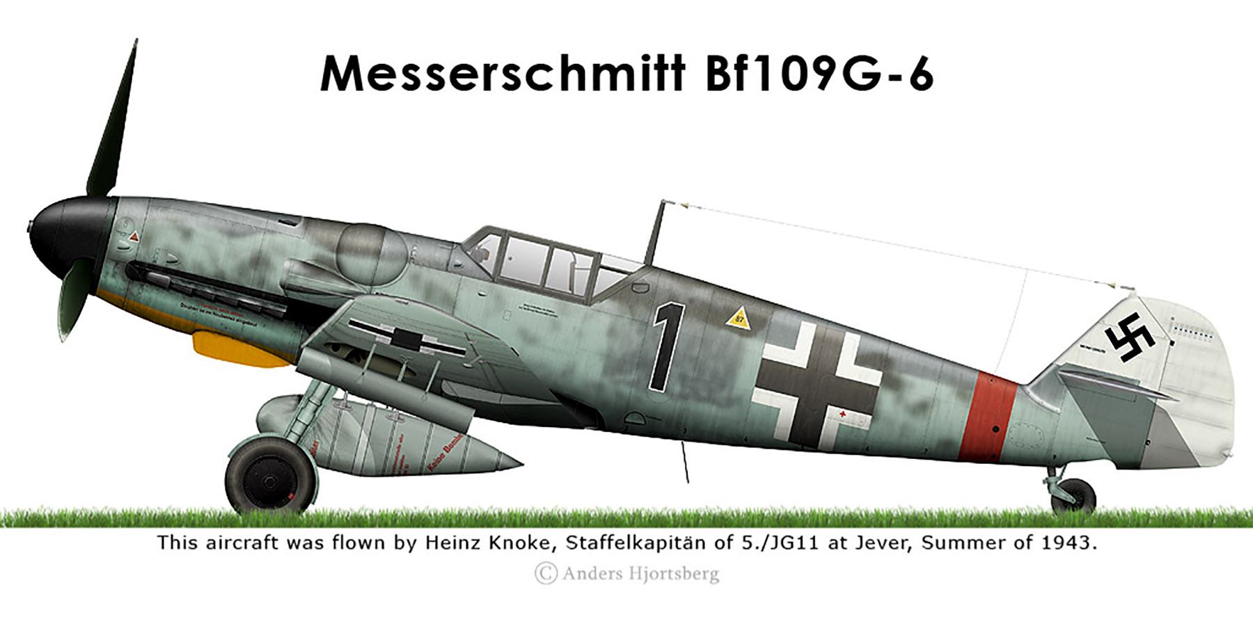

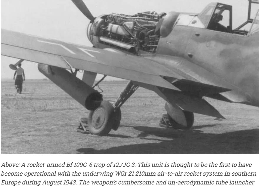

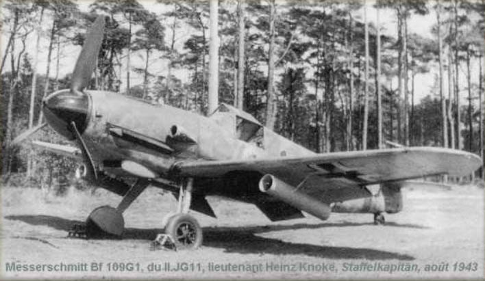

Chtěl bych si postavit Me Bf-109 G s výzbrojí 2× Wfr. Gr.21 rakety z roku 1943 nad Rajchem nebo západní Evropou. Našel jsem slušivej kabátek (Heinz Knoke, JG11, Jever, léto 1943), ale fotka a rekonstrukce fotky si odporují. Na fotce je verze G-1 a na rekonstrukci verze G-6. Kdysi jsem od něj měl i knížku, ale ta zmizela v propadlišti času. Nemáte někdo další informace o tomto stroji? Tuším, že o něm bylo něco v Revi hóóoódně let zpět.

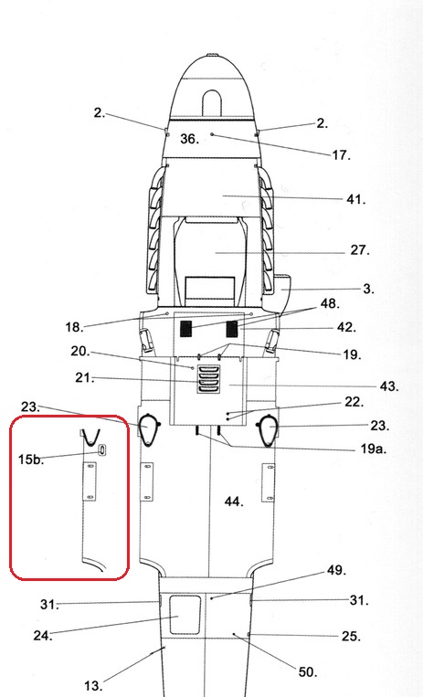

Tak jsem si vybral cíl Me Bf-109 G-6 a chci poděkovat všem kolegům na MF za informace.

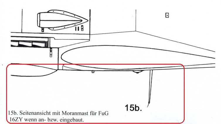

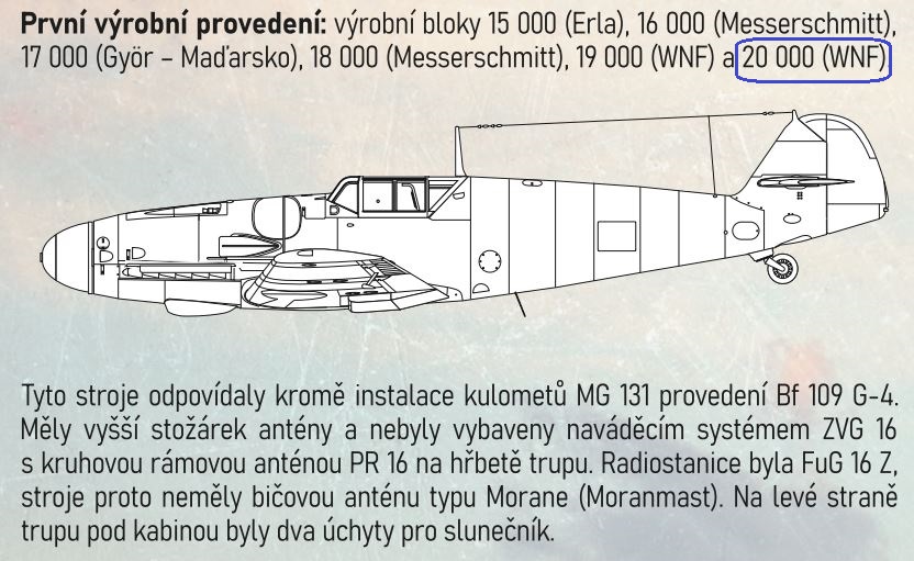

cencul.sk: ...mašina má rádiokompas PR 16 s kruhovou anténou pod trupom a tiež má anténu Moranmast FuG 16 ZY ale nie pod krídlom. Na lepšej fotke smerovky je badateľné WNr. 20*** čiže stroj je s produkcie WNF, 1943
Jozeff66: Ked sa rozhodnes pre G-6,nezabudni na biely segment na vrt.kuzeli aj ked ho na fotke nevidno.Mali ho vsetky bojove masiny.
A díky i všem ostatním
Dávám to sem pro inspiraci ostatním.
