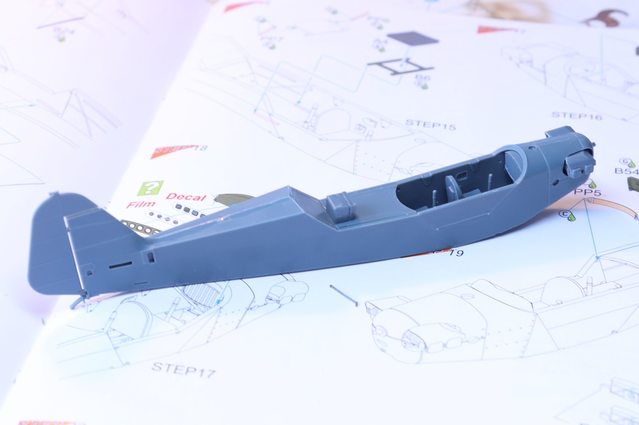

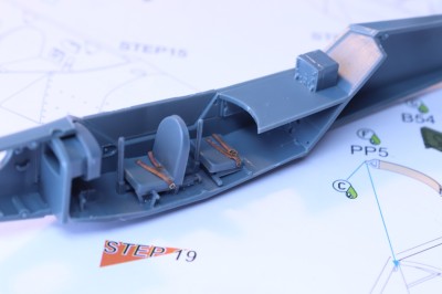

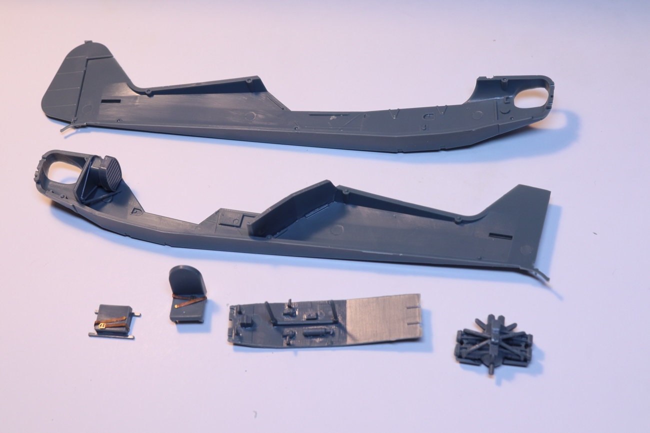

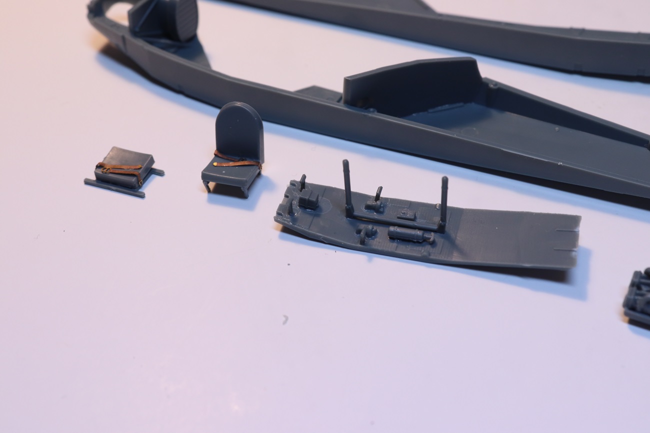

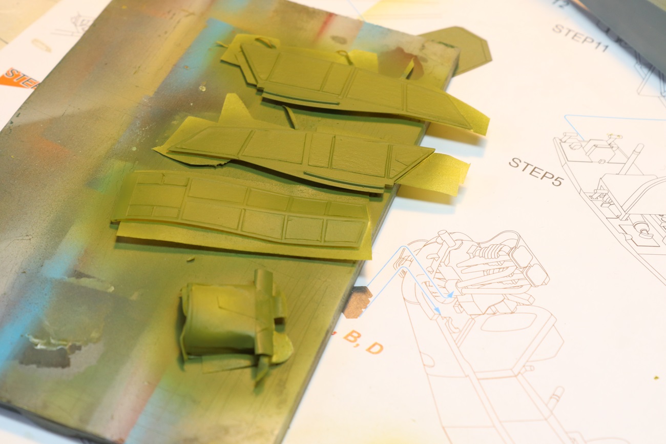

Něco málo jsem už začal. Zatím moc hezky zpracované ty díly. Pár drobných otřepů jinak nic. Teď budu přemýšlet jak to polepit abych to mohl stříknout interiérovkou.
Re: Piper L-4/NE-1 " Pacific Warriors" 1/48 Special Hobby
Momentální stav.
Na nějaké záludnosti to nevypadá co?

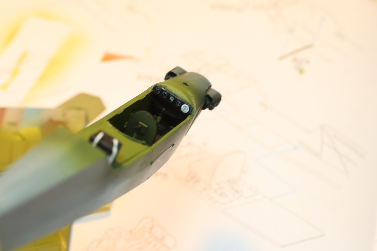

Zatím vše pasuje jak má. Trochu jsem bojoval s motorem. Vepředu mi nešel zavřít trup. Nějak jsem to vyřešil ani už nevím jak, ale něco jsem tam pokrájel. Jinak si myslím, že jak psal Libor, tak ten model se bude muset lepit a stříkat jako model auta a motorky. Protože ty křídla by ten jeden nosník neudržel pokud se s tím bude manipulovat. Jako v realitě je to jiná nosnost než na modelu v plastu. A ty křídla vypadají masivně a asi budou něco vážit. 8-)
