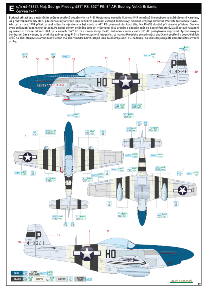

44-13321, HO-P, Bodney, červen 1944

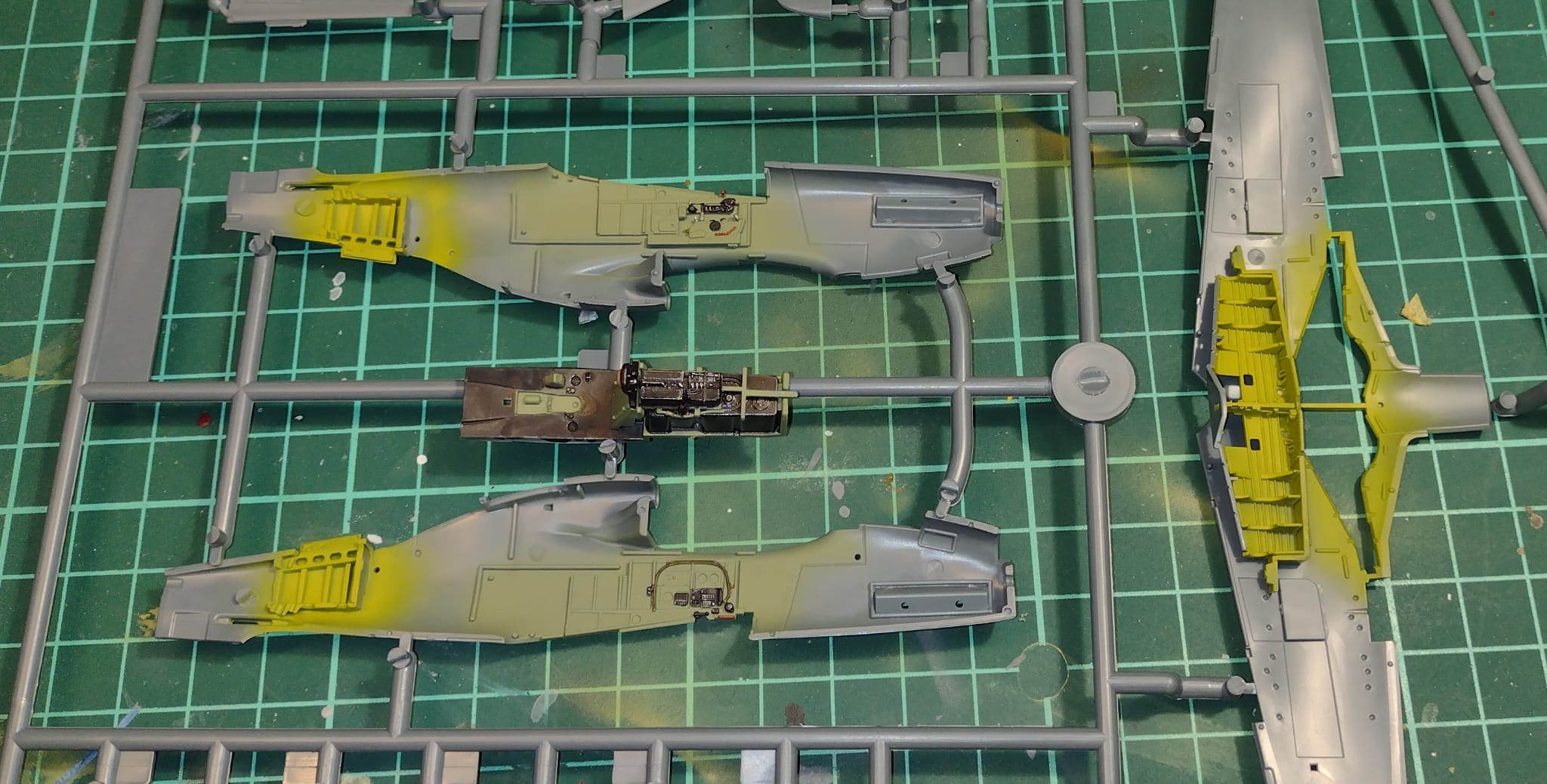

P-51D-5, Eduard, 1/72
A aby toho nebylo málo, říznul jsem to tohodle oře.

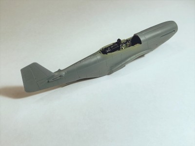

Trup v kupě,ale že bych zrovna řval nadšením...

Tvl, ta směrovka vypadá teda dost hnusně. :lol: To jsem zvědavej, co vybalím z krabice já.
Re: P-51D-5, Eduard, 1/72
No, jedna z Edich super fíčur..mě víc sere ten podélný kráter na kapotě motoru
A co na fotce není vidět, jsou chybějící nýty od té podélné spáry k výfukům na levé polovině.
EDIT: procházel jsem návod P-51B od Army a některý slabý pasáže má vyřešený lépe.
Já to věděl od začátku, že jejich Déčko bude, minimálně stavebně, lepší.

Právě že ne.
Eduardi se snažili to udělat tak, aby tam zůstala spára (která tam má správně být), ale rozevírá se jim to moc a vypadá to humpolácky.
A když to budeš tmelit / brousit, přijdeš o nýtky.

Stejný problém s kapotou jsem měl na čtvrtkovém Bčku...
pak je to jasné,zkopírovali chybu..
díky.

To není chyba, to je vlastnost! :grin:
Máš být nadšen, že ti při pečlivé práci vyjde linka stejná jako paneláž :P (a když nevyjde, tak je to určitě rukama :grin: )
