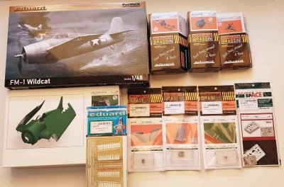

Šéfredaktorově prosbě "Mohl bys to postavit jako srovnávačku s Tamiyou?" se prostě nedalo odolat :lol:
A tak mi dnes Zásilkovna doručila balíček z REVI, ve kterém byl zatím poslední Eduardí Wildcat se všemi doplňky, které k němu Eduard dělá (a jako bonus Weekend F4F-3).
Po shlédnutí nabízených schémat zbarvení jsem jako nejmíň nudné nejzajímavější vyhodnotil britské invazní, a tak mě tu teda máte 8-)
Cílem stavby je dokázat, že i kopyto jako já dokáže zabudovat eduardí doplňky, takže budou sklopená křídla a otevřený motor.
Paralelně budu stavět i tu weekendovou F4F-3 v předválečném zbarvení se žlutými křídly (do které dám duplicitní doplňky, které mi z FM-1 zbydou) a až dorazí, tak i tu Tamku (jako poválečný racer)...

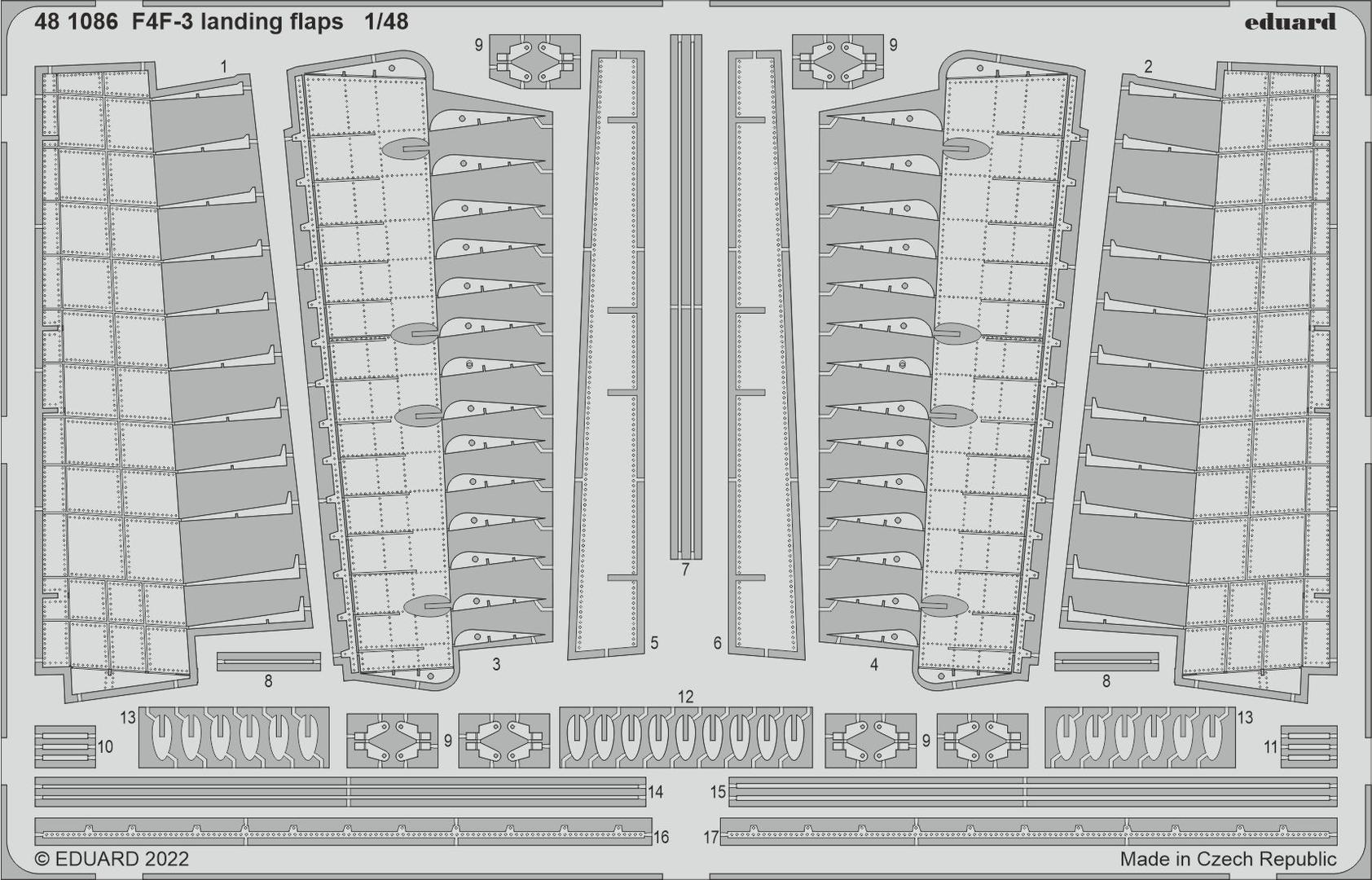

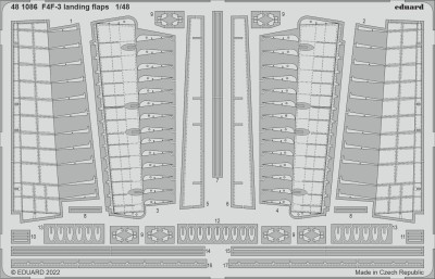

Jelikož se domýšlím, že dávat otevřené klapky do sklopených křídel je nesmysl - Lišily se nějak klapky F4F-3 a F4F-4/FM-1? Na eduardím obrázku vypadají stejně...

Lonestar píše: 23 led 2024, 15:02 Lišily se nějak klapky F4F-3 a F4F-4/FM-1?
Odpovím si sám 8-)
Lišily se (kromě rozdělení na pevnou a sklopnou část křídla) i počtem a rozmístěním závěsú...
Takže plechové klapky odhazuji v dál - možná se je pokusím narvat do Tamky, možná do nějakého dalšího Eduarda, pokud se do něj přesvědčím (nebo je cvičně nacpu do křídel FM-1, které mi zbyly...)

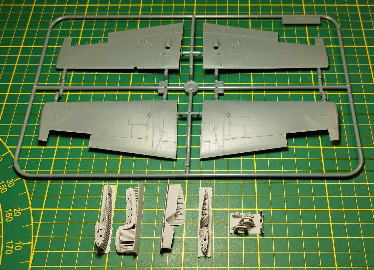

První zkoušku mých levých rukou - sklopená křídla - mám za sebou 8-)
Eduardi k setu dávají duplicitní rámeček křídel, takže je možné z jednoho (stavebnice) odříznout sklopnou část, a z druhého (set) pevnou (nebo naopak :lol: ). Já jsem se pokusil to zvládnout z jednoho rámečku opatrným proškrábáváním žiletkovou pilkou - jde to i tak...
