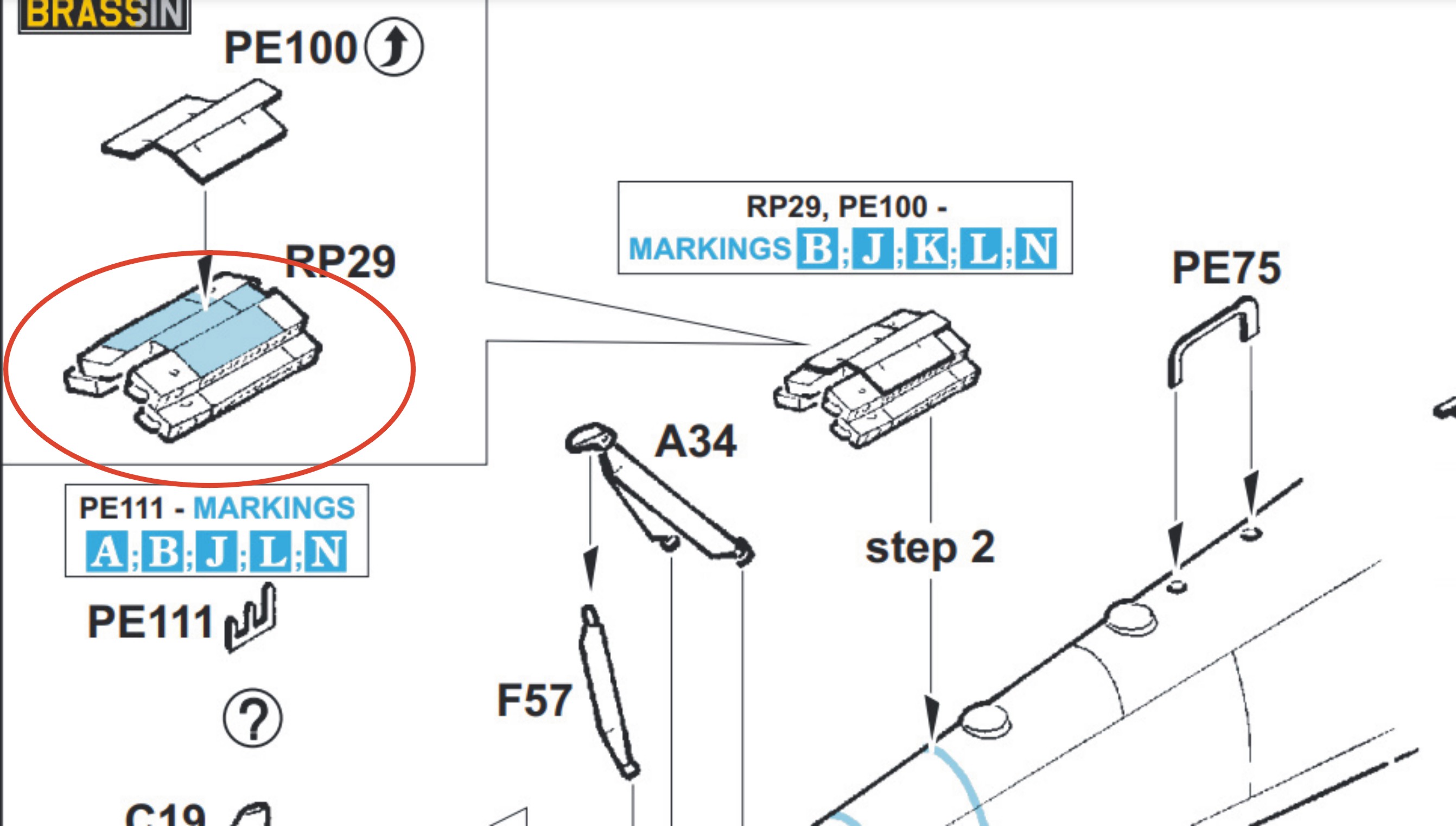

Priatelia, nezostal niekomu označený diel (kazety ASO-2V) z limitky od Eduardu - Mi-24 v českých a československých službách DUAL COMBO 1/72? Potrebujem to na Mi-24V od Hobby Bossu a stavebnica tento diel neobsahuje.

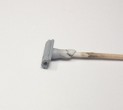

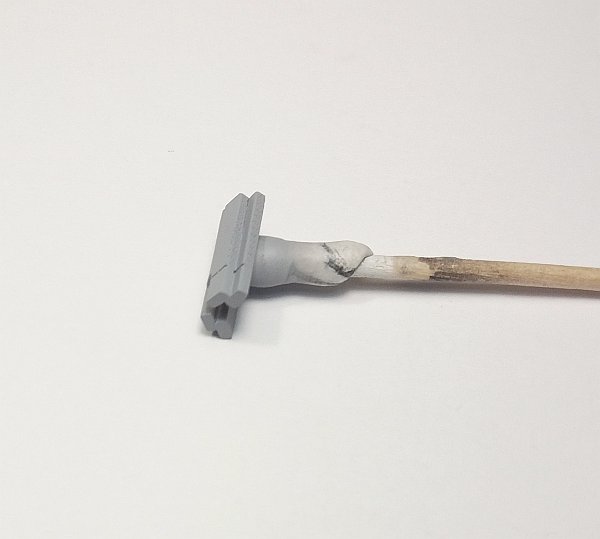

sice ten díl mám, ale budu jej potřebovat. Dokonce vícekrát, takže jsem si u první stavby vypomohl vlastním řešením i když ne tak dokonalým. Pokud ten díl neseženeš, třeba Tě to bude inspirovat.

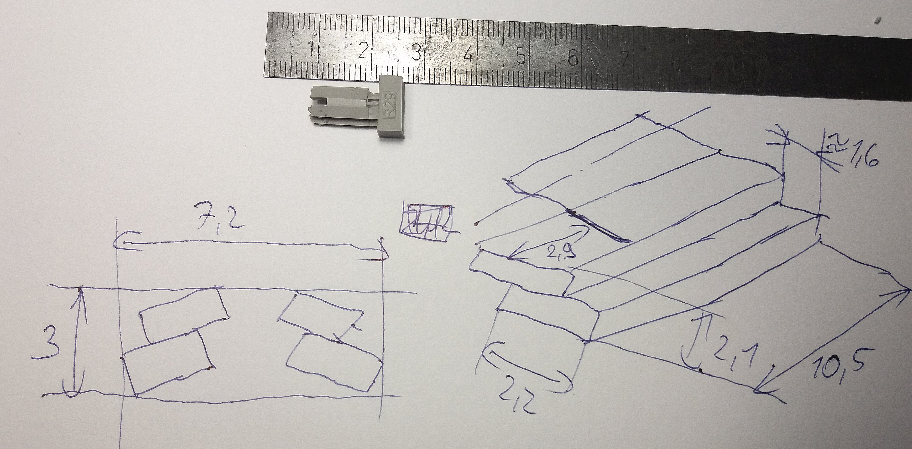

Díky Davide! Už aj ja som myslel na to, že si to skrečnem, ale nemám na to výkres, alebo aspoň náčrtok s rozmermi. Šlo by to, že by si to nejak zmeral... načrtol a poslal, vyložil...?

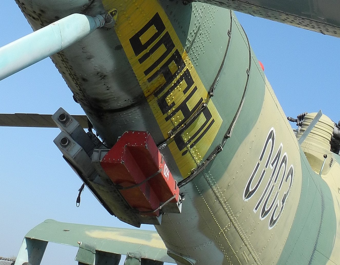

Já ty svoje dělal od oka a podle fotek z knihy. No něco jsem zkusil vyfotit a změřit šuplérou. Přidávám ještě fotku z Koněšína. Ty nějaké přípoje asi na konektory pro odpal jsou dvě a dvě obráceně. Ještě je na tom kryt. Na netu se asi dají najít lepší fotky. Kdyžtak ofotím to co mám v knize.

Ďakujem!
Takto je to hneď iné. Ako hovorieva môj kolega - "technik sa vyjadruje obrázkami..."
