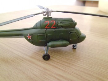

…takže zase drobný pokrok
…lak, obtisky a wash…bohužel jsem musel přehodnotit svůj záměr udělat stroj KLDR
– ukázalo se, že obtisky, které mám k dispozici jsou moc velké
a tak jsem nakonec udělal stroj v barvách SSSR
Označení číslem 22 nemám nijak doloženo, takže jsem zároveň postavil taky svůj první „what if“ model

Re: Mil Mi-2, 1/72, Intech
Pěkný. To byly velký ty čísla ode mne? Mohls napsat, poslal bych menší.
Ne,ne, čísla jsou v pohodě, ale velký byly výsostný znaky. Jeden jsem zkoušel a bylo to jako pěst na oko - škoda.

Tak konečně dobojováno a hlásím HOTOVO
Omluvte, prosím, kvalitu fotek.
Re: Mil Mi-2, 1/72, Intech - HOTOVO
Pekny model, len je skoda nekvalitneho "skla" mozno si ho mal skusit vylestit alebo nahradit acetatom.
Díky
, jen dotaz začátečníka: čím vyleštit a kde se dá sehnat ta acetátová kabinka
