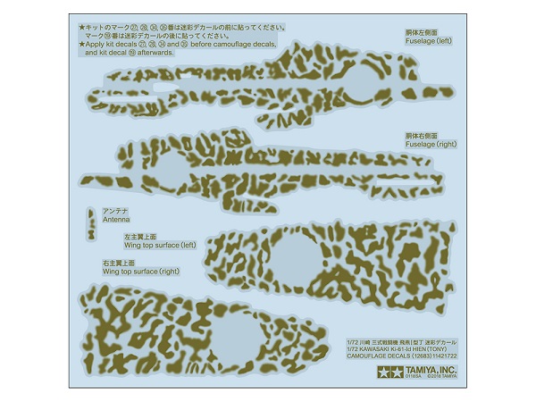

Díky za rady. [-o< Mám totiž přímo Tamiya dekály na fleky na Ki-61 1:72 a právě jejich pověst mne celkem odrazuje...

Lesný Ladislav píše: 25 led 2026, 19:49 Díky za rady. [-o< Mám totiž přímo Tamiya dekály na fleky na Ki-61 1:72 a právě jejich pověst mne celkem odrazuje...
Asi to není náhrada 1:1, ale osobně bych preferoval tuto variantu
https://www.mn-modelar.cz/1-72-ki-61-id ... -902093501
S HGW wet transfery mám ty nejlepší zkušenosti ;-I
Nanáší se to jako klasický obtisk a po zaschnutí sloupneš krycí folii.
Obdoba toho, co nyní přikládá Eduard do svých stavebnic, ale kvalitativně někde úplně jinde. :wink:

Už jsem na soutěži ty celoplošné dekály od Tamky na modelu viděl a na jednom to vypadalo pěkně, na druhým jako dekál. Asi je otázka, co dokážou který vodičky.
Re: P-47 D Razorback, 1/72
Já bych teda do těch dekálů spíše nešel. To si člověk koleduje o malér.
