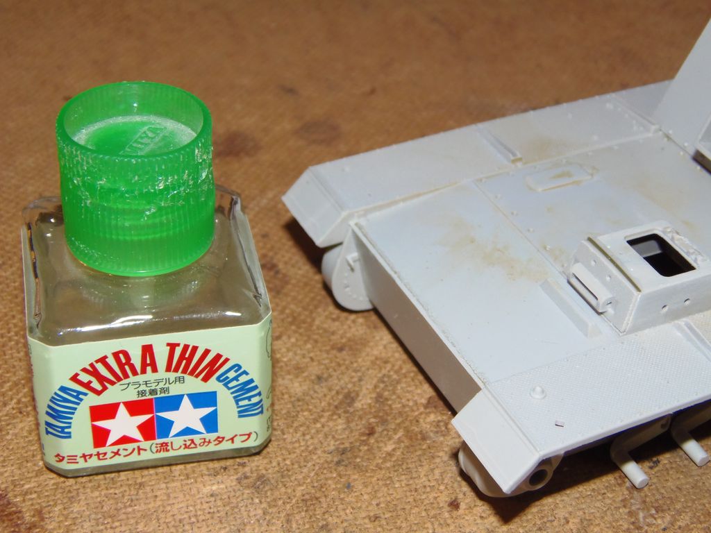

Ukázka jak dělat sváry na bojové technice.
1.Uřízl jsem si kousek stromečku,z kterého jsem si udělal nit.
2.Sváry na modelu někde byly a někde chyběly,sváry co byly na modelu jsem odstranil aby všechny sváry byly stejné.
3.Nit jsem si nařezal na potřebnou délku,přiložil na místo a prolil lepidlem Tamiya Extra thin.

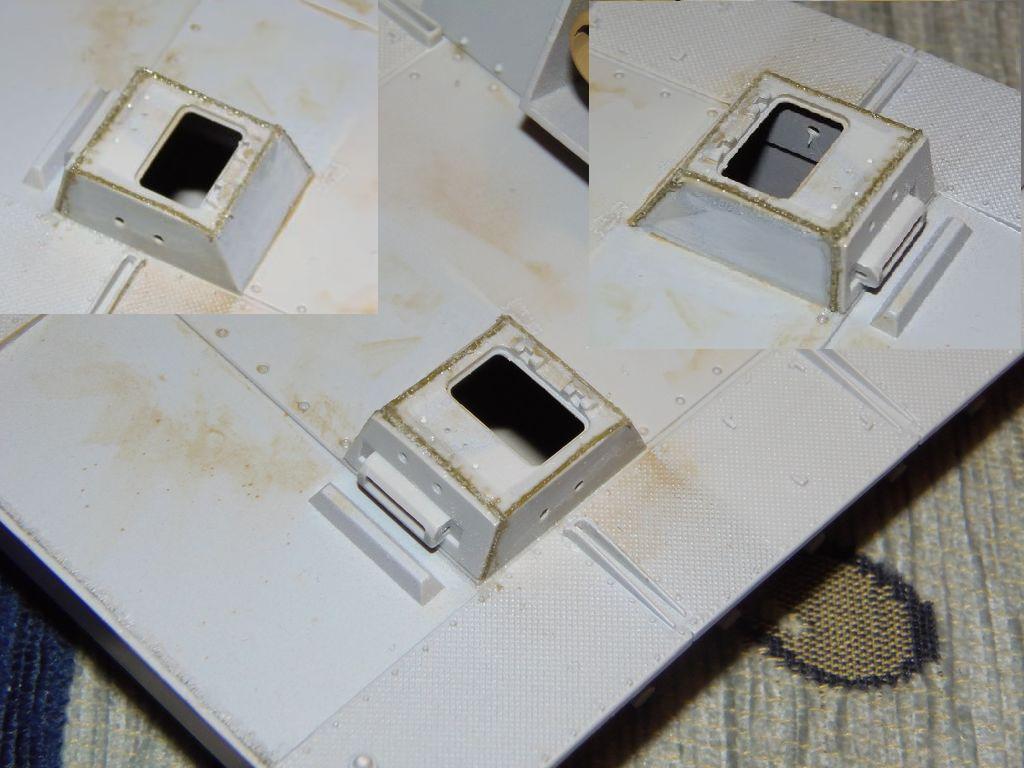

4.Když se nit pořádně naleptala,začal jsem do ní skalpelem jemně zařezávat z různých úhlů.
5.Kompletně osvárovaná budka řidiče.
6.jako poslední krok jsem po zaschnutí začistil lepidlo okolo svárů.

super...skvělá práce Petře..o:) ještě poznámka, jakou technikou přesně vytahuješ z rámečků nitě, aby nepraskli či se nepřepálili..?
- Petr Mazanec
- Příspěvky: 495
- Bydliště: Ústí nad Labem
Re: Sváry na technice
Techniku na vytahování nemám,ještě v tom nemám cvik,povede se mi to třeba až na třetí pokus,ale když taháš pomalu tak máš tlustší nitě,občas si u toho i zanadávámdavidek007 píše:super...skvělá práce Petře..o:) ještě poznámka, jakou technikou přesně vytahuješ z rámečků nitě, aby nepraskli či se nepřepálili..?
