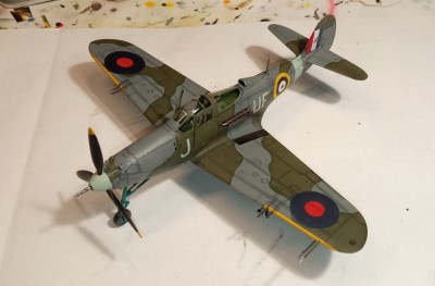

Re: Airacobra Mk.I, 1/72 Arma Hobby
Moc se mi líbí, Oldo. =D> Jen to očouzení od hlavní by chtělo poladit.
V jakým směru? Moc? Málo?
Nevím, jak na fotkách, ale to na křídlech mi příjde nereálné.
Já bych to na křídle nečoudil, co si pamatuju, tak většinou tyhle dlouhé hlavně před náběžkou žádné očouzení nedělají. Zespodu bych to očadil od hilzen, tam jo. A na čumáku bych to jen lehce začernil okolo výstřelného otvoru. Ale na fotky sem nekoukal, jen co si pamatuju z jiných letadel.
Nad tím jsem sáholdouze přemýšlel a díval se na fotky - já tam nějaký zasvinění vidím, ale je fakt, že ne tak intenzivní, jak jsem to znázornil
Zkusím s tím něco udělat, jestli to ještě půjde.
Díky za podněty!
Olda Homola píše: 30 črc 2025, 07:31 Nad tím jsem sáholdouze přemýšlel
Oldo, máš nějaký fotky na to začouzení? Já prohrabal kde co, ale nic na křídle nikde nevidím.
Pěkná Kobřička§ =D>
Použil jsi na tomto modelu Shadery? A pokud ano, podělíš se o info jak s nimi? Zkoušel jsem špínu, ale je hodně sytá, ředíš je ještě? Už jsem přemýšlel zapouštět je do spár jako washe.
Ad očouzení - pokud to jde, osobně bych ubral. Na fotkách je nevidím a pokud ano, tak od hilzen a to dost výrazné. Ale napodobovat bych tedy nedoporučoval...
Od nábojnic
Od nábojnic
