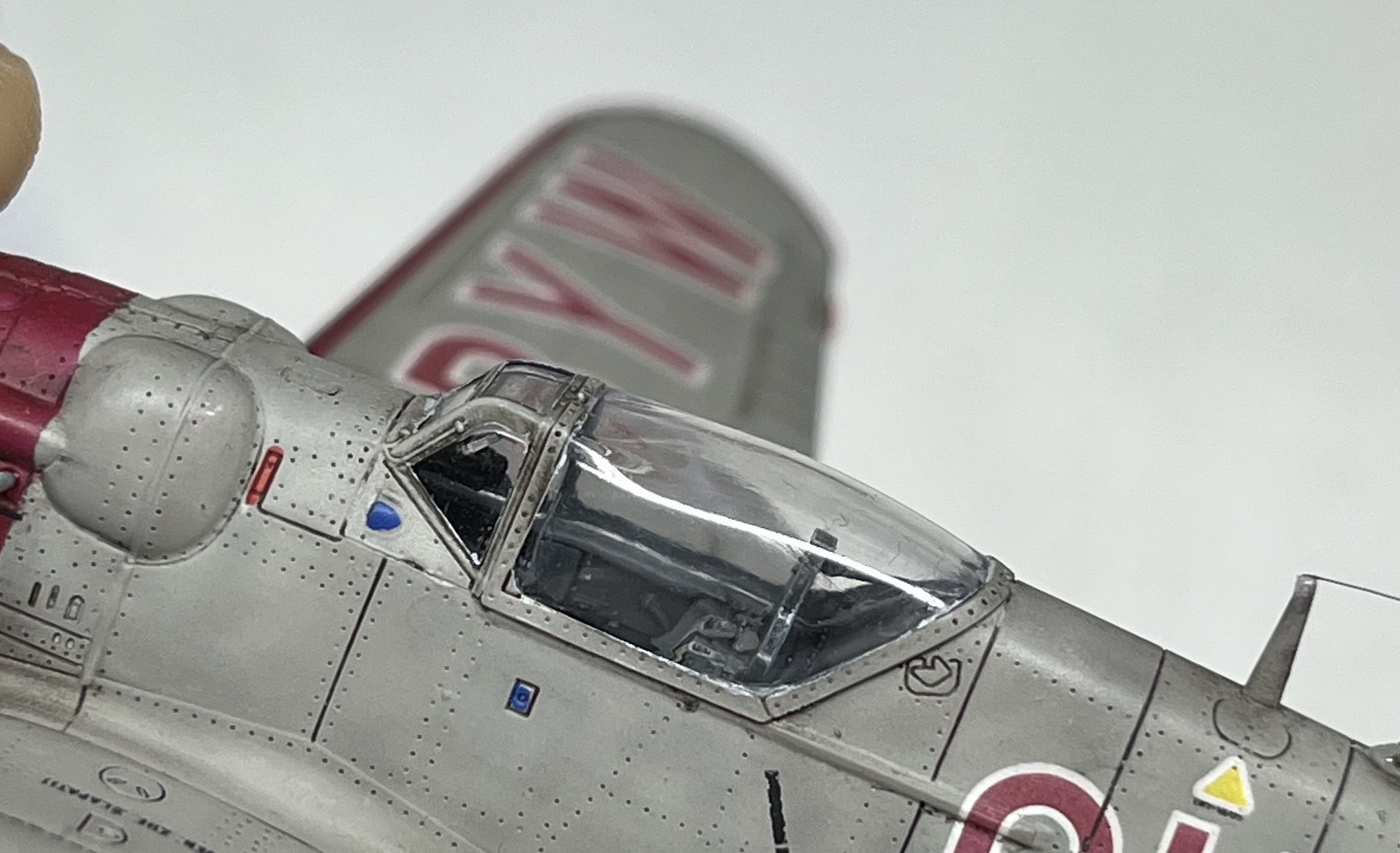

Jarek S. píše: 08 srp 2023, 17:24
Pojistovak píše: 08 srp 2023, 17:10 Ja jsem treba jeden z tech, kterym ta kabina na sebe sedla dobre.-) zadnou mezeru na plech tam. nemam.-)
U S-199 nebo u F? Bo u S-199 bez leptu je fakt mezera mezo čelním štítkem a odklopným překrytem, bo na styčné plochy lepíš z obou stran lept. A jestli ti to u ty avie vyšlo bez těch leptu bez mezeryx tak buď se ti smrsknul trup a nebo natahl překryt. :lol: :lol:
U F zatím nevím, zda to to řešili jinak, jen sem automaticky bral, že překryt bude přesněji s tím plechem sedět, než bez něj a škvíra bude i menší bo jde jen o jeden plíšek oproti aviim.
Ted jsem koukal a nemam šparu ani u avii, ani u Fka.-)

Jestli bez leptu tak kecáš..jsem to zkoušel nasucho a bez použiti leptu tam vždy byla někde mezera.. jinak fakt už nevím...
Re: Stavíme Fko od eduardu (Bf-109F Eduard 1:72)
Já si tedy také nepamatuji, že bych tam měl mezeru. Vše mi šlo s vůlí nasadit to ano, asi jsem nějak tu mezeru vykompenzoval mikroposuvem předního dílu. Už jsem to možná psal, ale někdy mám fakt dojem že tu každý stavíme jiný model a rukama to nebude :-D

Tvl proc bych kecal?
Videl jsem treba fotky od Milose a ten tam mel sparu jak svin. Ja ne, ani jeden nevime cim to mohlo vzniknout ale je to tak.

No právě, jsi zatím první kdo tvrdí, že ji tam nemá.

fotka pred finalnim nalepenim

Já myslel u Avii.. :)

Doted jsem nevedel jak to mam hnusny bo jsem to nefotil.
Ale skvira neni

Hmm tak to je čudny.. bo jsem to zkoušel ze všech tři dualek a vždy mi vyšla mezera. Asi ti to po vytaženi z forem ještě dobobtnalo. :lol:
Jinak na ty podkově za překrytem na hřbetu spara nebyla. To spíš pro informaci pro další stavitele.

Hmm, zajímavé, asi jiná šarže kabinek a trupů :) Jinak k fotkám jsem tolerantní, záleží co je vidět naživo...
