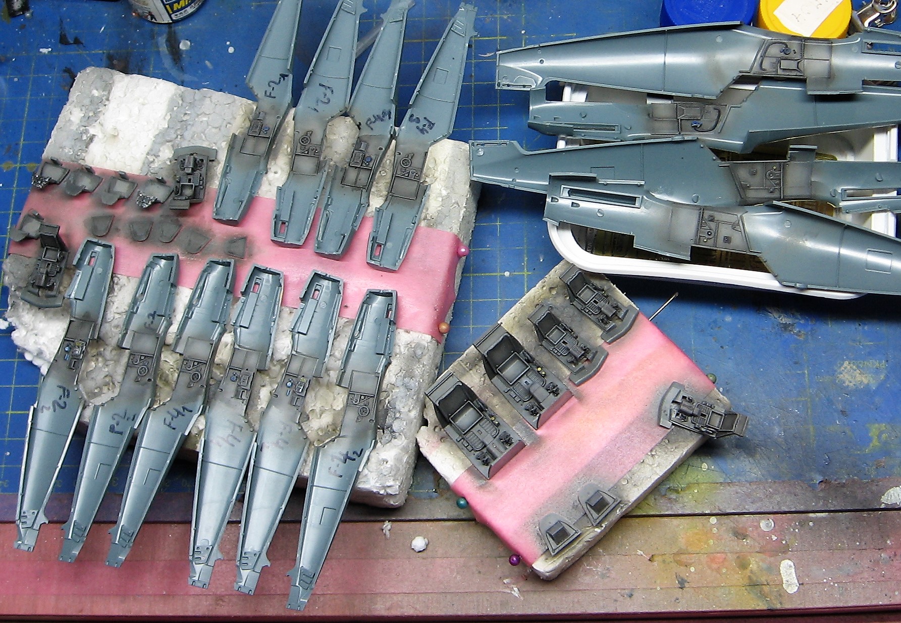

Pojedeš čistě podle návodu nebo budeš některé věci řešit?
Konkrétně - u 1. modelu máš ranné sedadlo. V návodu není uvedeno, pro jakou kamo má být a ani v popisu verzí na začátku návodu o tomto sedadle není ani slovo. Při vydání 1:48 se na mf řešilo, od jakého Wr.Nr. by měly být nová sedadla. Jeden názor byl od od 6000 nahoru, jiný až od 8000 nahoru.
Máš nějaké podklady? Případně Tvůj názor?
- W.Nowotny - zbarvení v combu 1:72 se liší od zbarvení v 1:48 RC0014 Bf-109F-2/F-4. Lokace stejná, časově stejné, počet sestřelů stejný. Základní barvy (2 odstíny zelené) u 48 doplněny ještě původní pískovou. Různé odstíny trupové "8" (bílá - žlutá). O rozdílných šachtách u 48 ani slovo/nákres.
Předpokládám novější podklady (??), ale i u Edů se už párkrát chybička vloudila... To samé třeba Bartels a kamo RC 1:48 a F-4 Profipack 1:72.

K 1. Od které série se začaly použivat zjednodušené sedadla netuším... povědomě sem bral že mezi 6000-8000 sérii by být ještě mohlo. zaleželo na zásobách dané firmy... bo seriová čísla byvala jednotlivým fabrikám přidělována, tzn., že např. dejme tomu 6020 mohla být vyrobená dřív než 6004. pokud ty čísla nebyly dané stejné fabrice.
Co se týče kamufláží, neřeším beru to dle návodu, pokud to není vyložený kopanec a někdo mě na něj fotkou neupozorní ještě včas. Bo takhle bych si jen komplikoval život. :)

Od neděle sem už moh barvit bez rizika.. Tak nějaký progres.

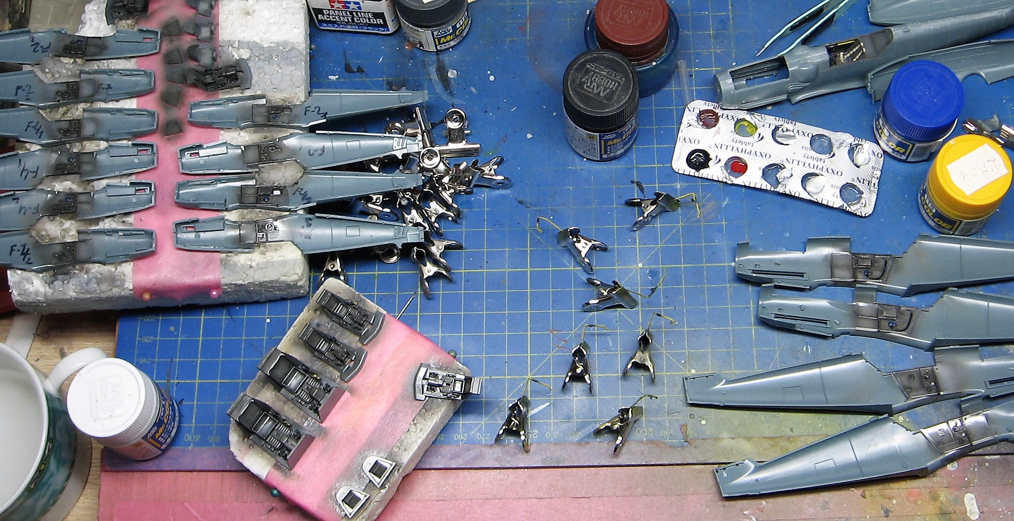

Moc rozdílu tam není, ale je po drybrushi, ještě nějakých pár plíšku a můžem zavírat.

Pěkně sis s těma kokpitama pohrál.
