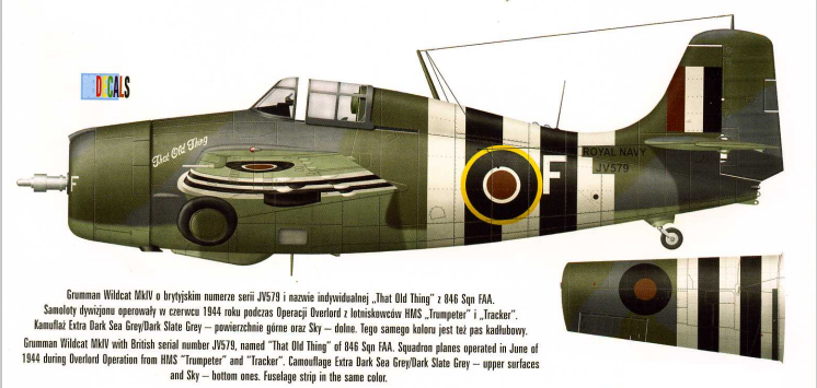

Dovolím si vstoupit. Kagero u pruhovaného (JV579) má nepřesně uvedeny typ Mk IV. Správně se má jednat o Mk.V která odpovídá FM-1. Mk.V (ekvivalent FM-1) maji v Royal Navy sériová čísla JV325 - JV636. Takže je nutné upravit F4F-4.
Příspěvky: 1570
Re: FM-2 - Hobby Boss - 1/72
Děkuji za info.
Tady je důkaz.
Tady je důkaz.

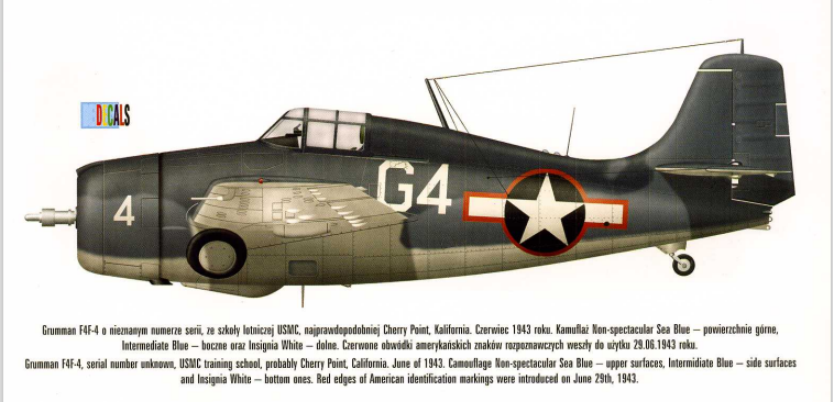

Zde je řešení největší chyby stavebnice Hobby Boss. FM-2 měla jednohvězdu a výrobce dává dvouhvězdu asi z verze F4F-3.

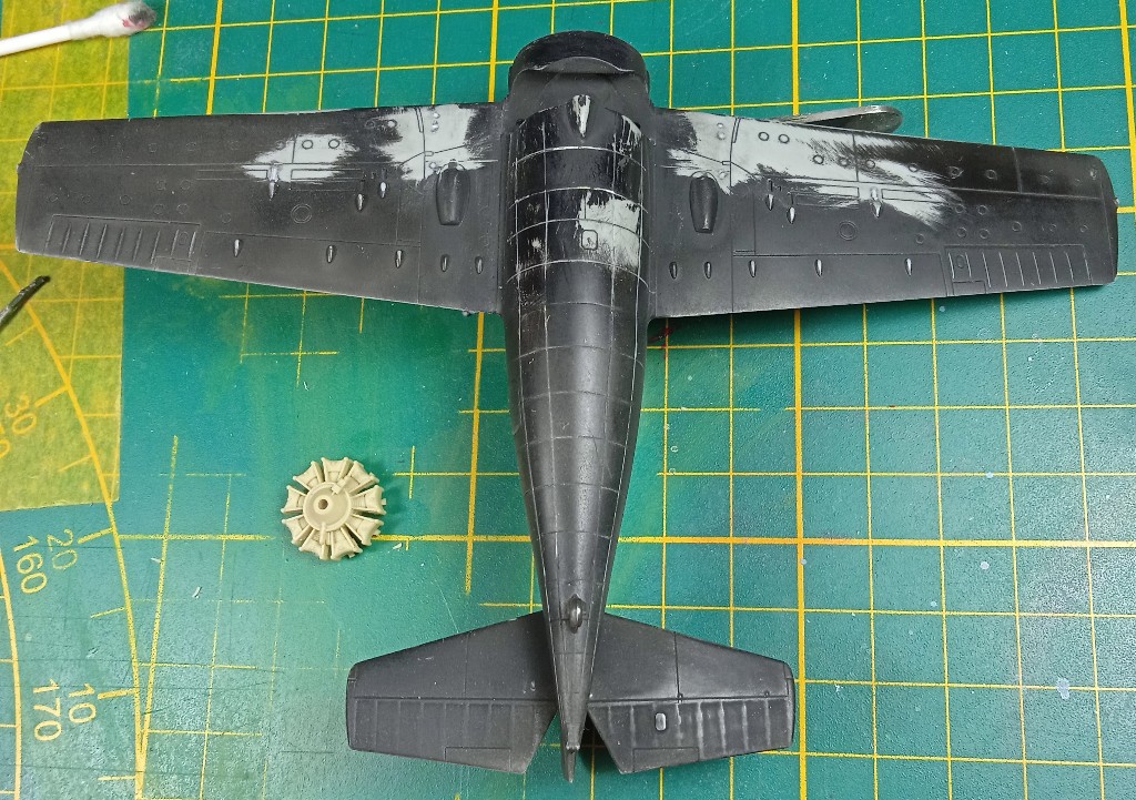

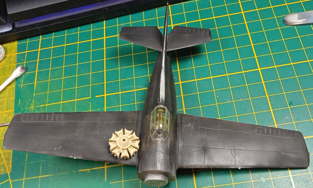

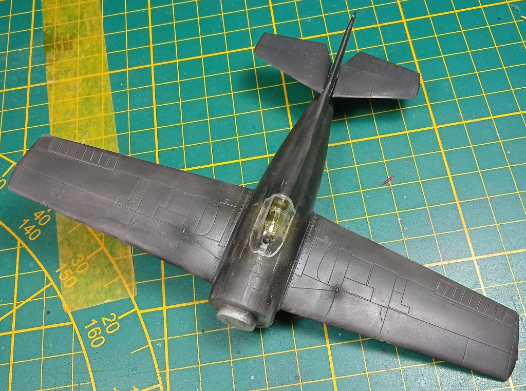

Zdá se mi to a nebo ti VOP jdou šejdrem?
Příspěvky: 1570
Jelikož je jen na sucho nasazena, tak je to možné.

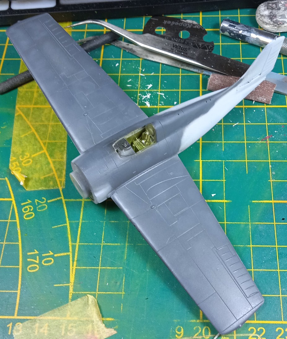

Zaslepil jsem přebytečné otvory a navrtal zase otvory, které chyběly.

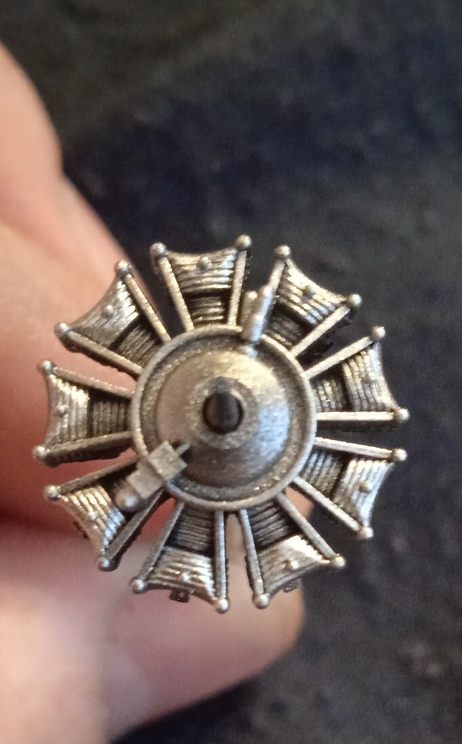

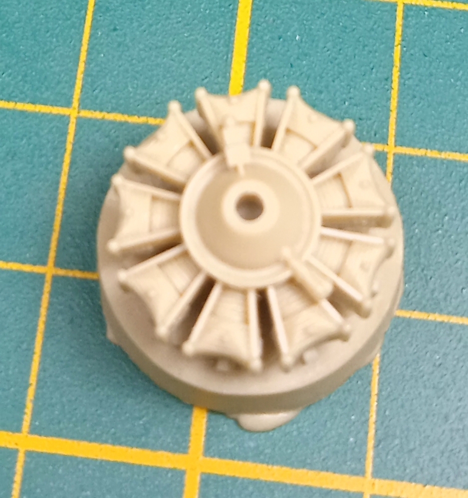

Resinový odlitek oddělen od nálitku. Ještě vymyslet správný motorový kryt, protože ten ze stavebnice je úplně mimo.

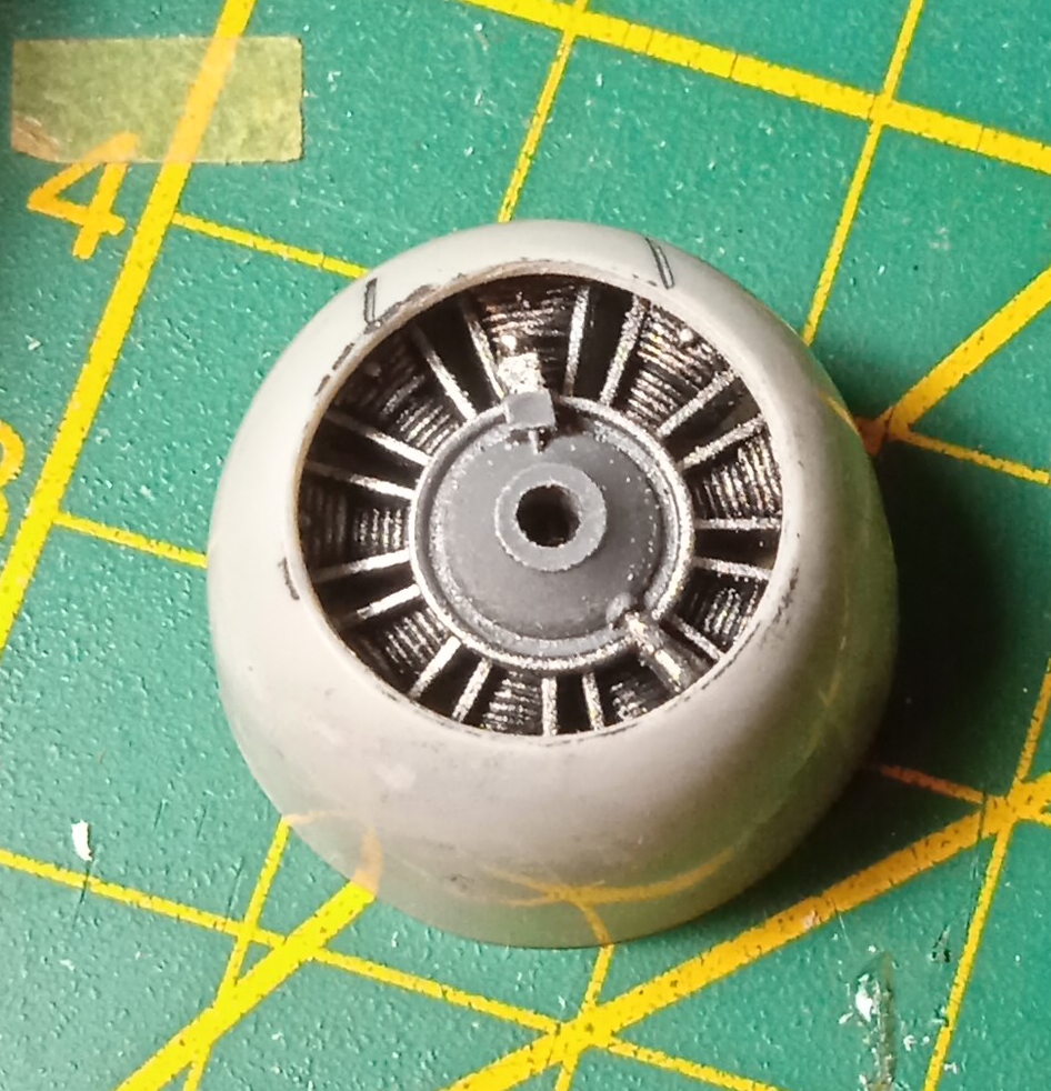

Motor v krytu. Ještě jej budu centrovat. Je to jen chycené gumou.
