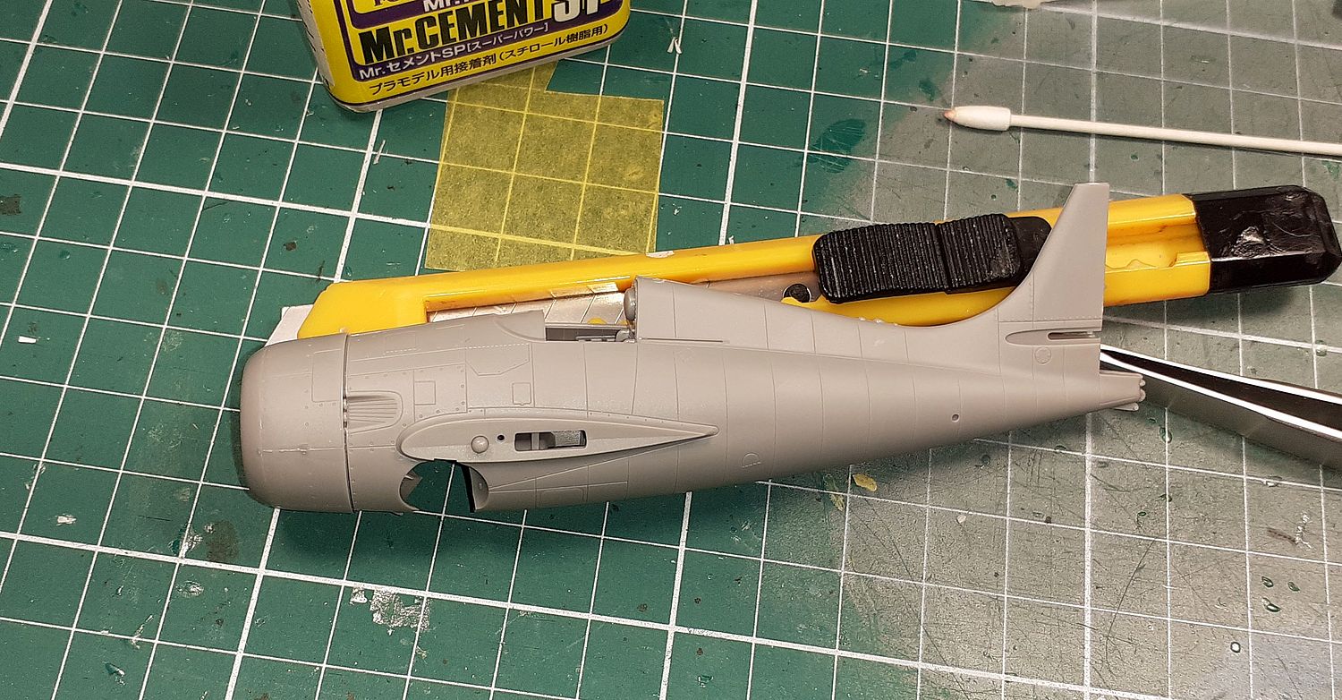

Drže se varování Jarka, že u FM-2 moc vykukuje z cowlingu přepážka s výfuky, tak jsem to všechno poskládal na sucho, včetně motoru vevnitř. A žádný problém jsem nenašel, podle mě je to cajk.

Tak se všem omlouvám, a zvlášť Jarkovi, já ten motor nastčil obráceně. ](*,) .
Když se dá správně, tak je opravdu u výfuků moc velká mezera. Vyřešil jsem to tak, že jsem zepředu lehce zbrousil takové ty špičky válců a ze zadu motoru ubral z toho kroužku osazení tak cca 0,5 mm.

ujík píše: 17 led 2022, 18:57 Tak se všem omlouvám, a zvlášť Jarkovi, já ten motor nastčil obráceně. ](*,) .
Ten predek je asi opravdu potreba obrousit, koukal jsem na to ted, mam to na doraz vpředu a vzadu to furt nesedi.
Zitra budu upravovat no.-(
