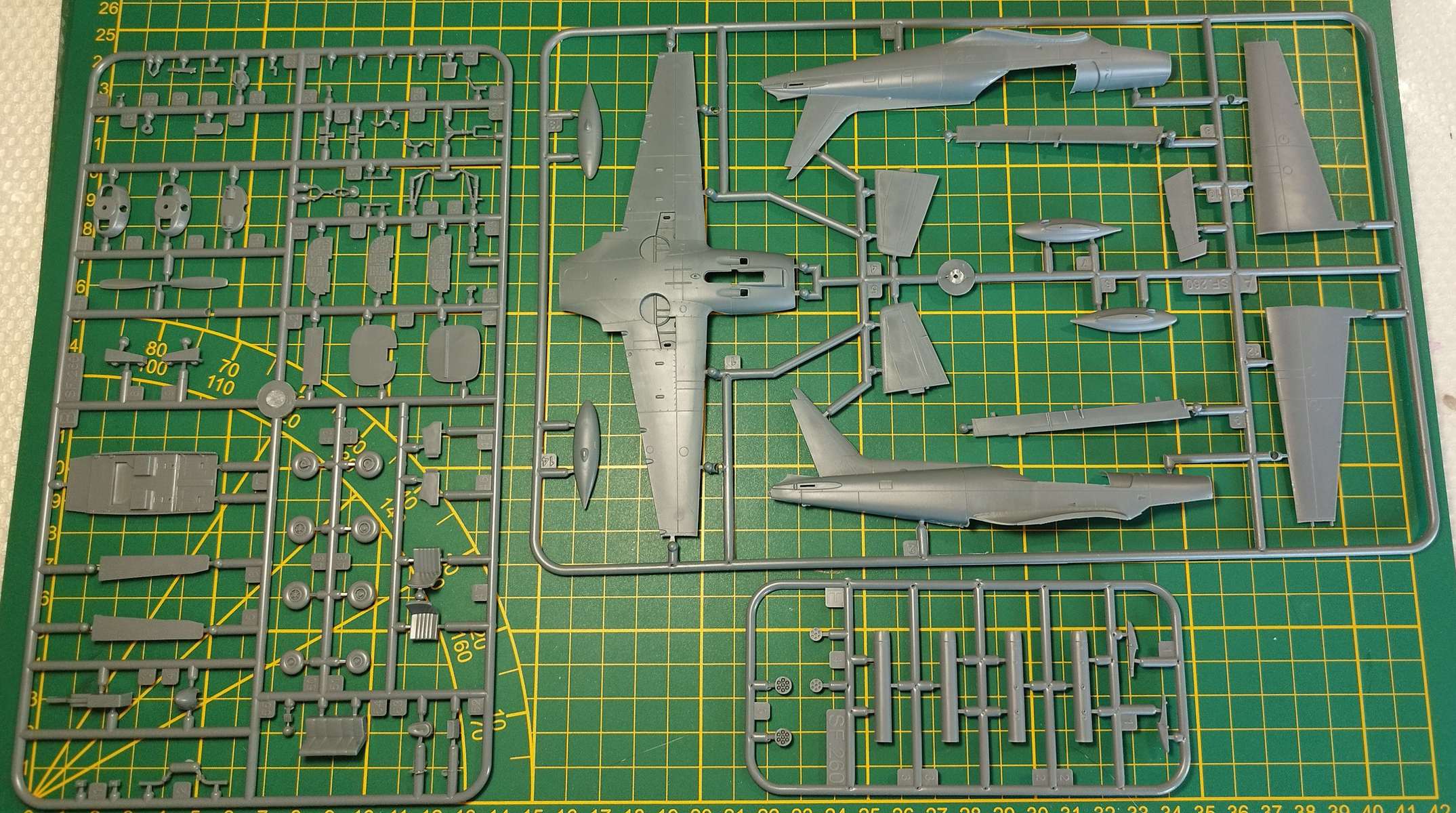

Souběžné vydání dvaasedmdesátin obou výrobců vyzvalo před čtyřmi lety bouřlivou debatu https://www.modelforum.cz/viewtopic.php?f=57&t=136465 (která i dnes vypoví o Modelfóru více, než jste kdy chtěli vědět...) :wink:
A přestože v zadání nebyla srovnávací stavba, samozřejmě se srovnání neubráním... 8-)

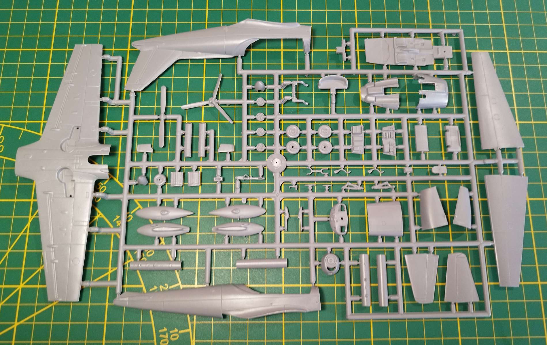

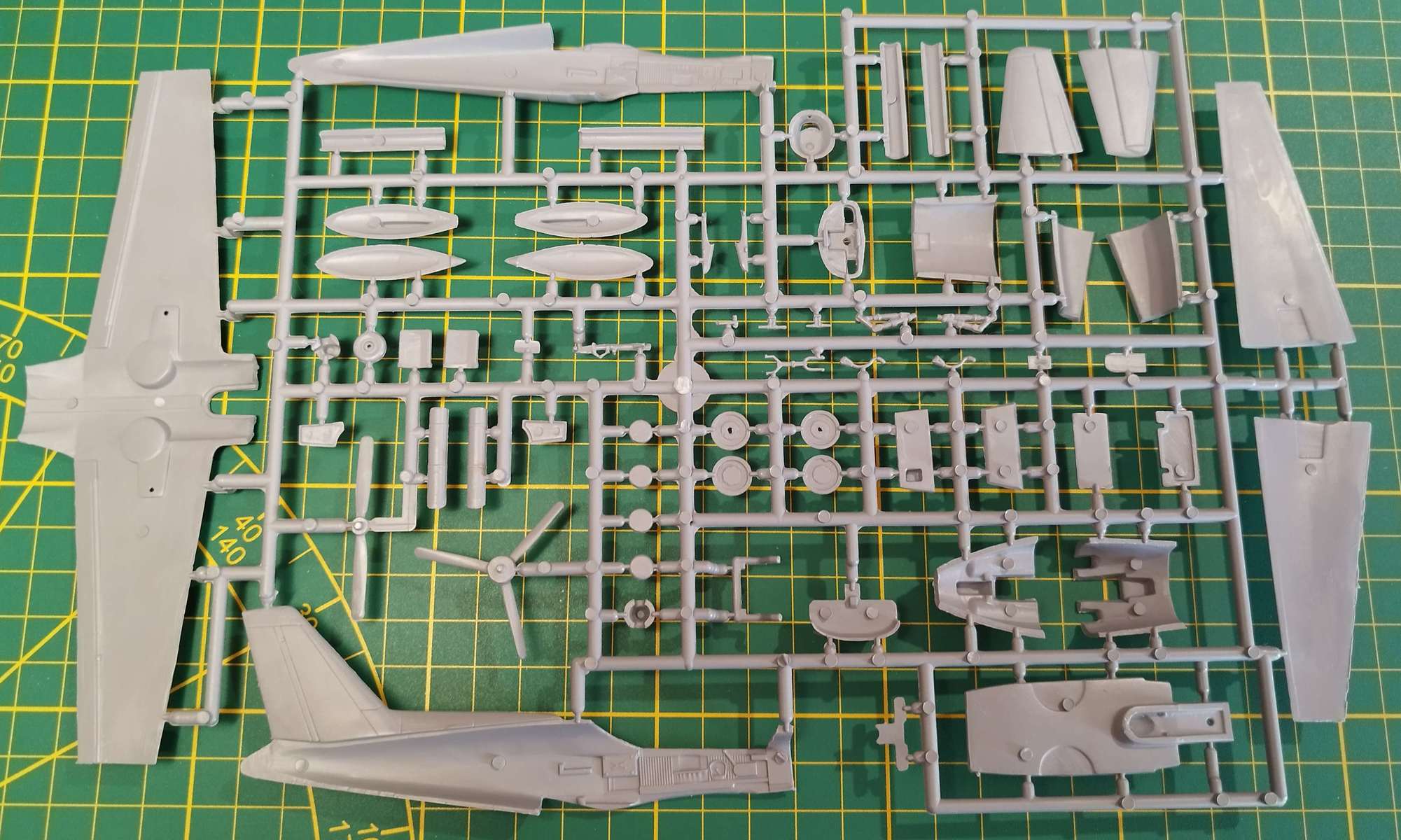

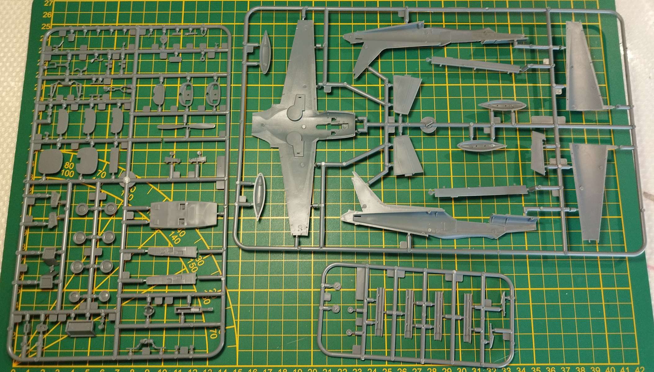

Obě stavebnice, celkem logicky, vycházejí ze svých dvaasedmdesátinových předchůdců. U Muzikoše máme jeden univerzální shortrunový stromeček plastových dílů pro všechny verze, u Fredyho jsou rámečky tři (větší díly shortrunové, drobné + rakety pro Ira podle všeho z kovových forem)...
Muzikus
Muzikus
Muzikus zevnitř
Muzikus zevnitř
Fredy
Fredy
Fredy zevnitř
Fredy zevnitř

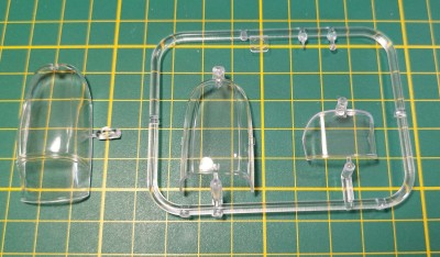

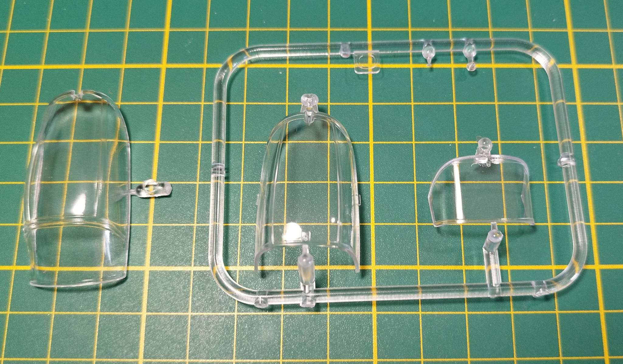

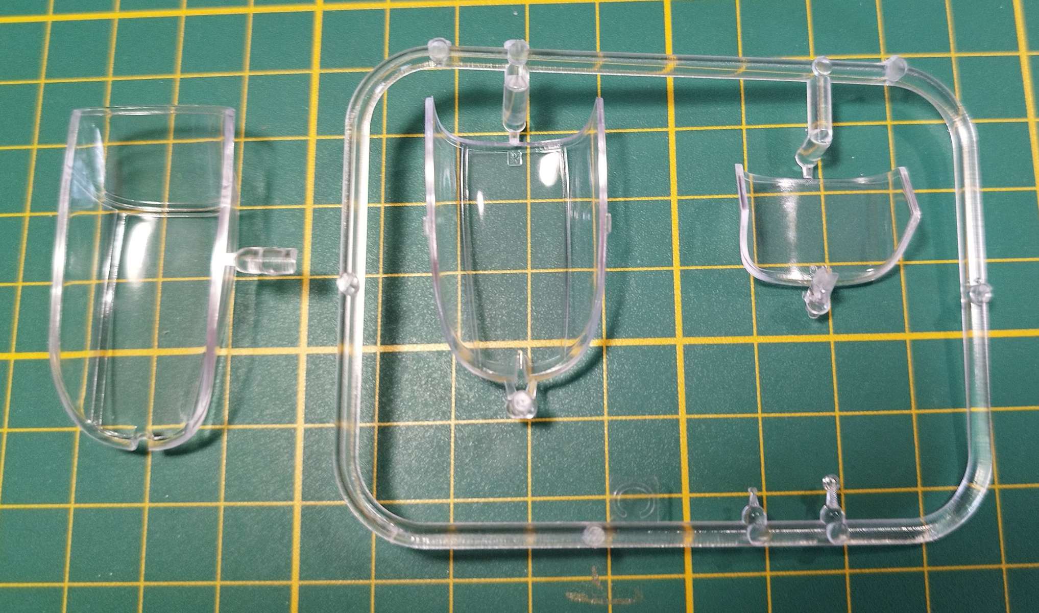

Kabinky - Muzikus vcelku, Fredy dělená
Kabinky zevnitř
Kabinky zevnitř

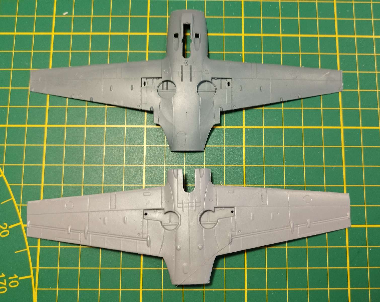

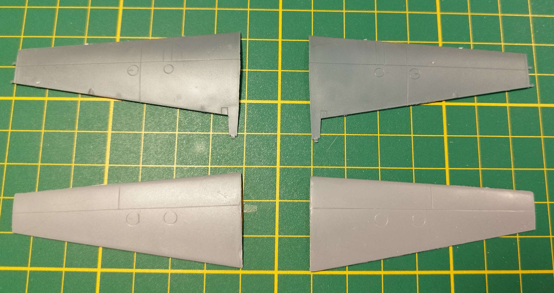

Křídla zespoda (nahoře Fredy, dole Muzikus)
Křídla shora(nahoře Fredy, dole Muzikus)

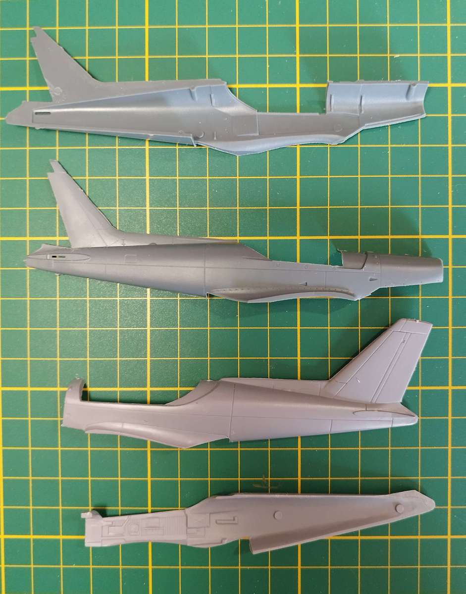

Trupy (nahoře Fredy, dole Muzikus)

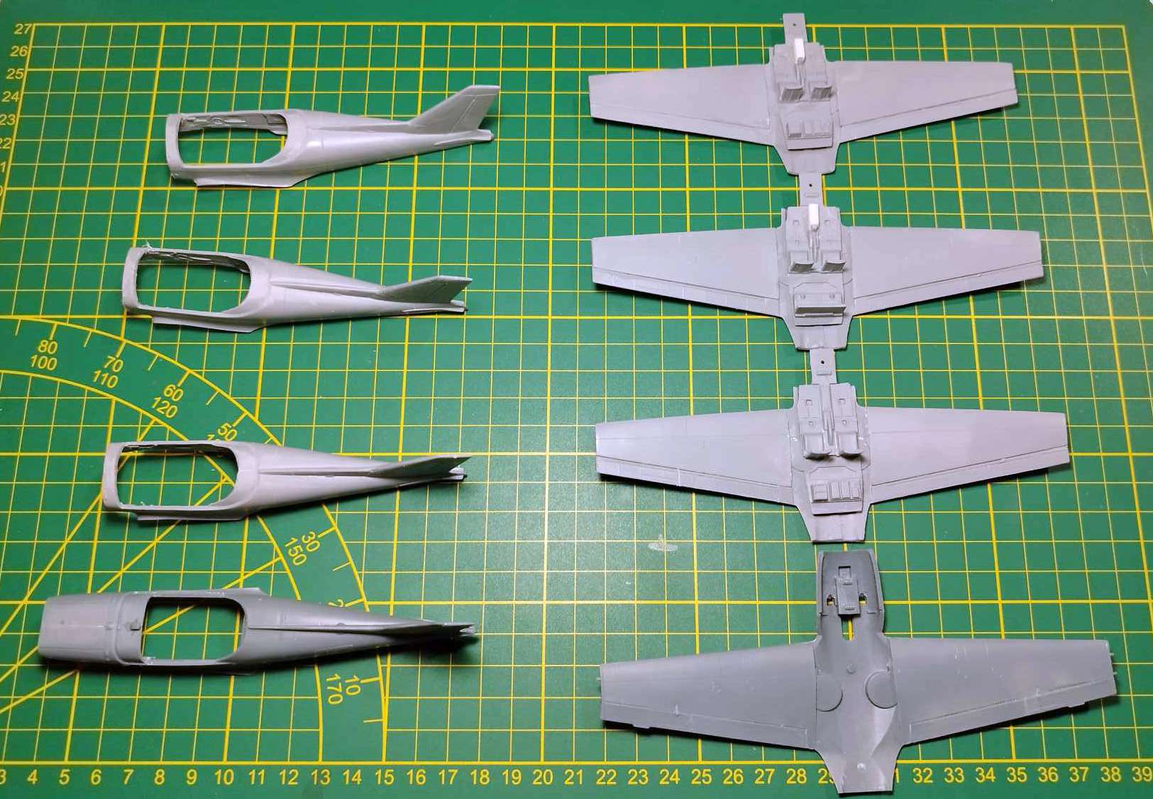

So it begins... 8-)

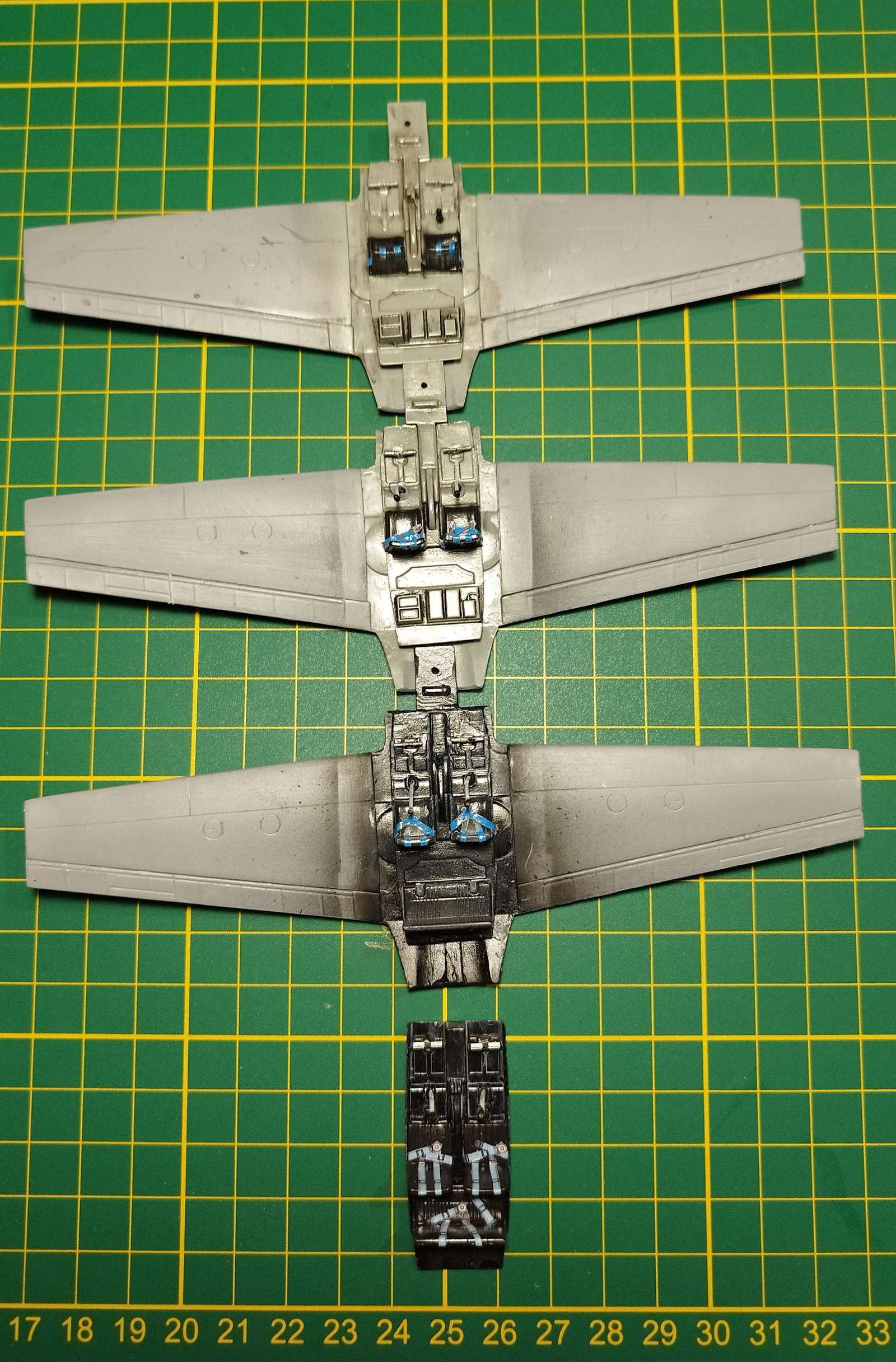

Kokpituju 8-)
Postřehy:

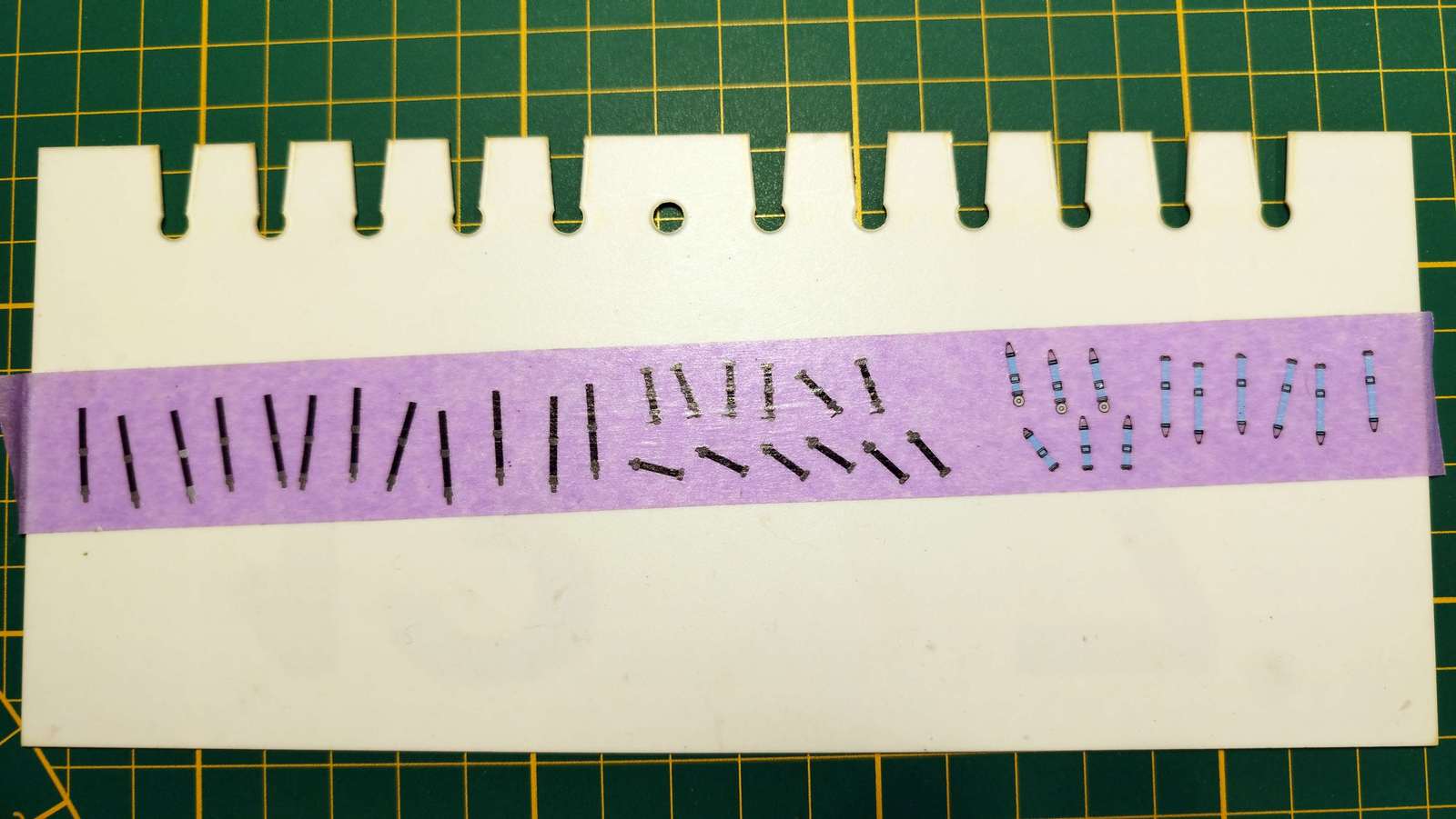

- upínací pásy mají oba výrobci ztvárněné obtiskem (Fredy správně modré, Muzikus univerzálně černé) - Fredy má i pásy na zadní sedačku
- chtěl jsem udělat pásy trochu víc 3D (a nechtělo se mi crcat s alobalem), tak jsem je nalepil na bukkakepásku, přestříkl GX-100, přemaloval Muzikošovu černou na modrou a vyřízl... Nebyl to úplně blbý nápad, ale zase z nejlepších taky nebyl - ale pod zavřenou kabinu (zvlášť Muzikošovu pancéřovou) mi to stačí
- Muzikošův návod o zbarvení interiéru taktně mlčí, Fredy uvádí černou s šalamounskou poznámkou "Interior paint scheme varied, always check your references". Čekováním nalezených fotek a mozkovým myšlením jsem vyhodnotil, že vrtuláky (Belgičan a Ir) jsou uvnitř opravdu černé, zatímco turboše nejspíš světlešedé

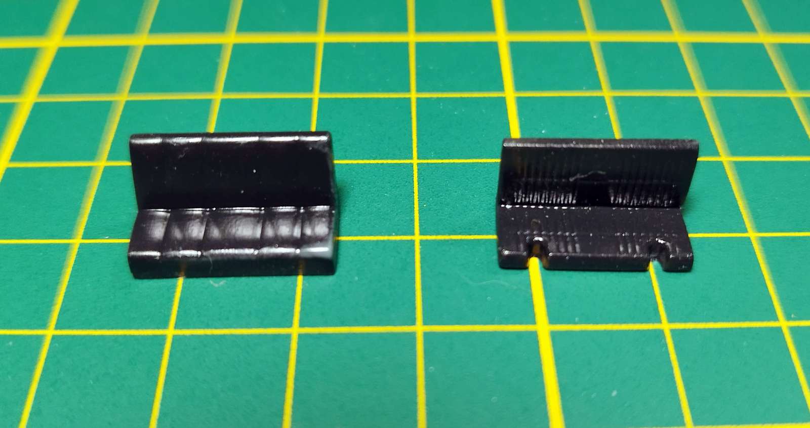

- Fredyho zadní sedačka vypadá jako pohovka z obýváku, Muzikošova se mi líbila více - a jelikož fotku dané partie jakékoliv SF-260 jsem nenašel, je i v Belgičanovi, i v Irovi. Turboše mají vzadu místo sedačky jakésik kysně, co dává jako alternativní díl Muzikoš - opět jsem mozkovým myšlením vyhodnotil, že bojový stroj více než dvě sedačky nepotřebuje

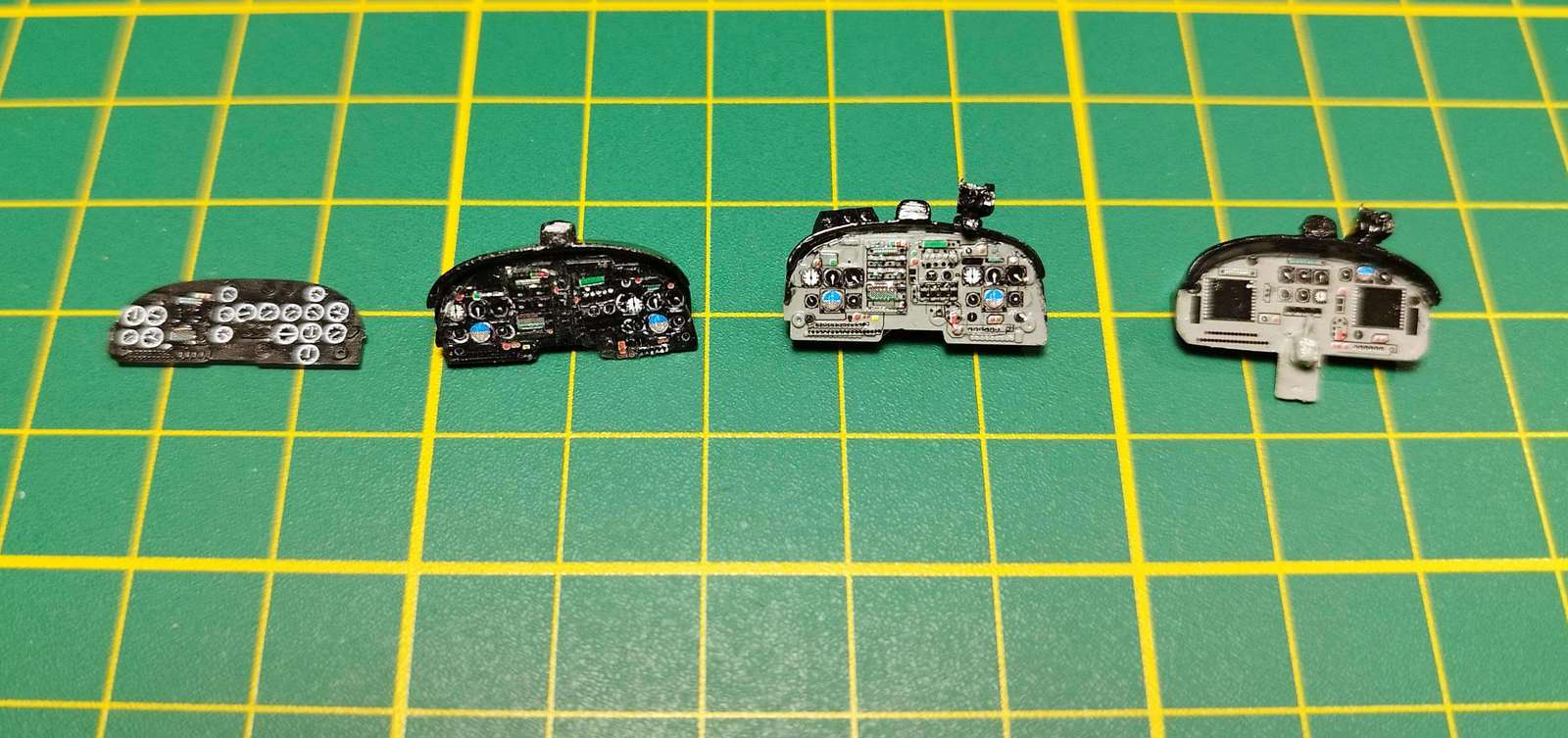

- Fredy nabízí tři díly palubních desek - 36 pro Belgičana a Itala, 37 pro Ira a 38 na někdy příště. Muzikus má univerzální hladkou palubku včetně krytu nad ní a k ní dva univerzální dekály (přístroje nebo displeje). Vpreparoval jsem obě zbylé (37 a 38) do Muzikošových krytů (Bond se musí spokojit s holým dekálem naplocho )
- apropó dekály přístrojů - Fredy se kasal, že má dekály přesně podle předlohy (na rozdíl od "univerzálních" Muzikošových) - ale upřímně řečeno mě jeho bílá kolečka s ručičkama (viz Belgičan) moc nenadchla - tak jsem Belgičanovi přidal aspoň panel přepínačů, vystřižený z Muzikošova dekálu. Ir a Filipínec mají přístrojový dekál Muzikoše, whatifózní Bond má Muzikošovy displeje

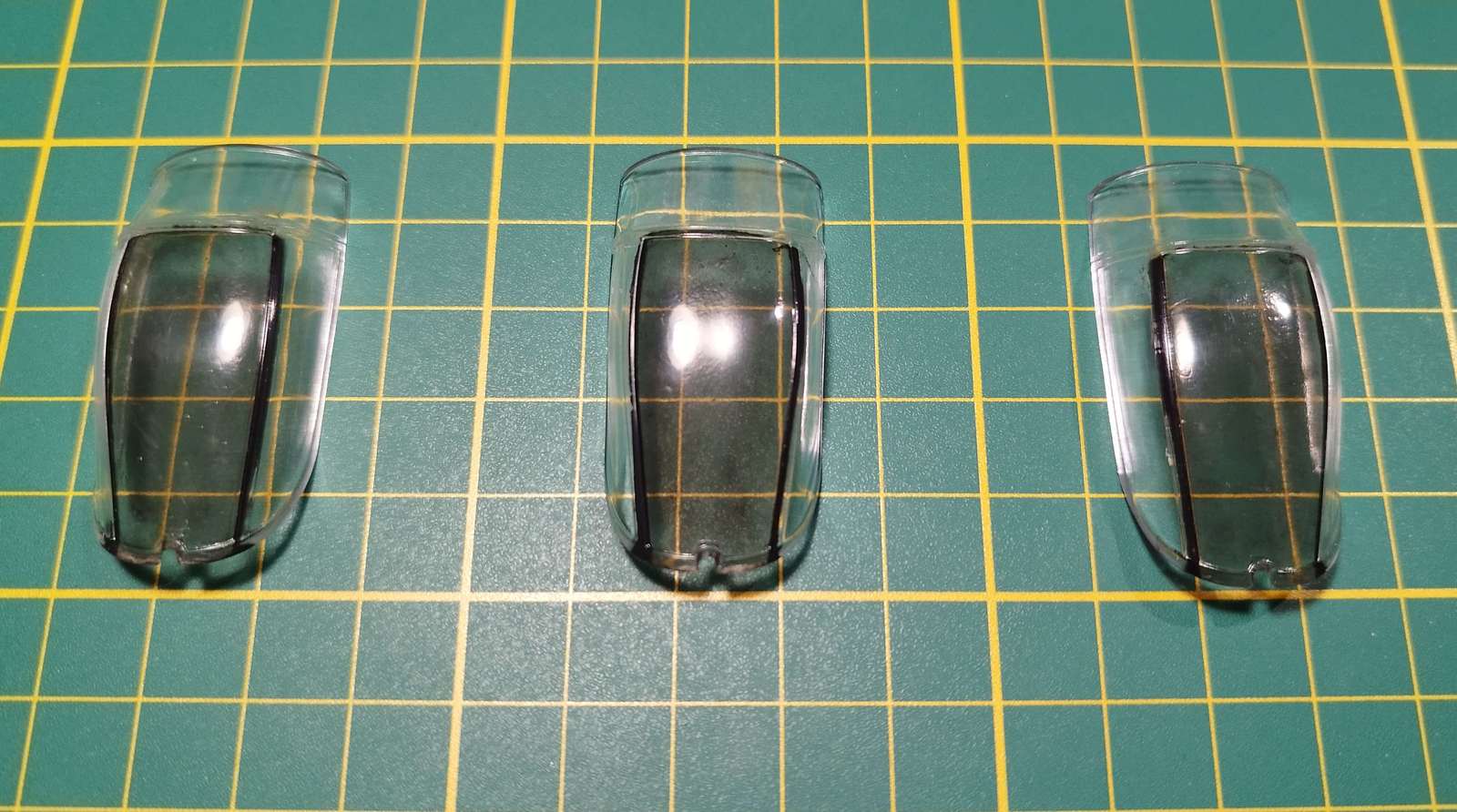

- střední části odsuvných překrytů mají (kromě Belgičana) střední díl z kouřového plexi - stříknuto zevnitř Tamiya Smoke. Stejně tak je zevnitř černě nabarvená šprušle rámování kabiny (protože podle fotek je to z venku hladké)
Tož tak, a včil to idu zavřít, ať je z té hrůzy vidět co nejmíň :grin:
Zleva doprava Belgičan, Ir, Filipínec TP a Bond TP
Zadní sedačky - vlevo Fredy, vpravo Muzikus
Pásy na pásce
Pásy na pásce

Ty vážně najdeš cokoliv =D> příště se zeptám předem :lol:
Nicméně fotka potvrzuje moji domněnku, že Muzikošova pohovka je přesnější než Fredyho pohovka 8-)
Re: SIAI-Marchetti SF.260 1:48 (a snad i 1:72)
Muzikant má možná přesnější prošiti čalounění, ale nesmysl je vybráni jako by pro kniply. Konspiračně bych rovnou tvrdil, že jsou to spojene dvě přední sesle z Bf 108.

Jarek S. píše: 08 zář 2024, 10:17 Muzikant má možná přesnější prošiti čalounění, ale nesmysl je vybráni jako by pro kniply. Konspiračně bych rovnou tvrdil, že jsou to spojene dvě přední sesle z Bf 108.
koukal jsem na návod 108 od Edíků a pohovka je jim hodně podobná, tedy hlavně podsedák, záda jsou upravený .....
