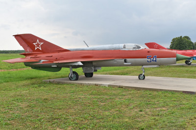

Něco takového, ať to není stříbrná nuda.

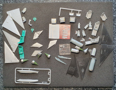

Ze stavebnic od Kovozávodů však zbyly navíc trupy, křídla a pár dílů, které se při stavbě nepoužijí, nebo jsou dublované. Povedlo se mi získat originální díly překrytů a potom jsem zkusil, jak se k těmto zbytkům bude tvářit nějaký ten díl od eduardů. Dost dobře, tak jsem po dohodě objednal dva rámečky 70140D a věřte nevěřte, po nenáročných úpravách pasuje kokpit, podvozkové šachty, tryska motoru, kužel a další díly. Jediné, co jsem musel vyrobit, byl trojůhelníkový díl k šachtám podvozku a plůtky na horní stranu křídel, nic složitého. Výškovky jsou z vrakoviště a drobné díly jsou na dodaných eduardích rámečcích, palubka od PFM se hodí pro R, malé pitotky pod kabinu tam jsou také a hned dvakrát. Bude z toho jedna průzkumná R-ka a S, SM nebo MF.
Hromada dílů.

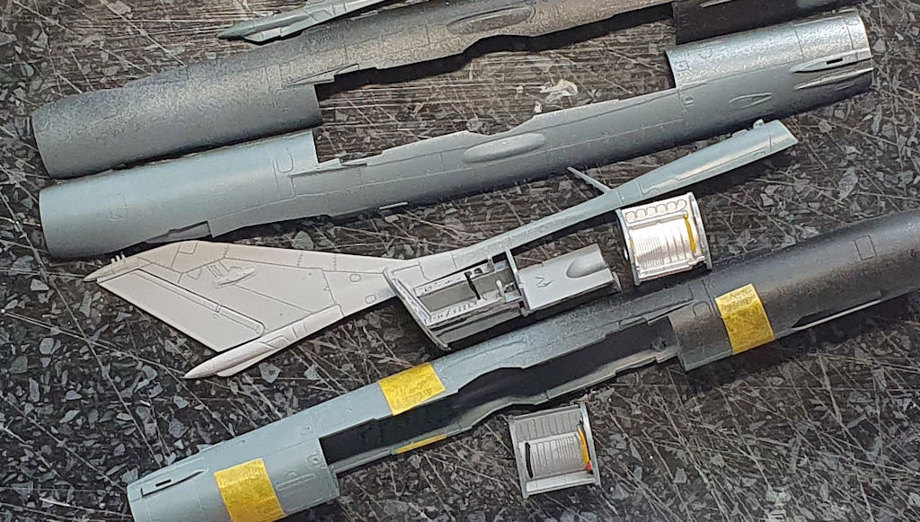

Naroubování vnitřků původem od Eduardů do trupů AZ/KP - tj. trysky, šachty podvozku a kokpit s přední podvozkovou šachtou, s vynaložením minimálních úprav a snažení sednou.
Nadále hraní si se sedačkami a kokpity od různých výrobců pro různé stroje a jedny AZ/KP křídla upravené do podoby PF/FL (ta černá).

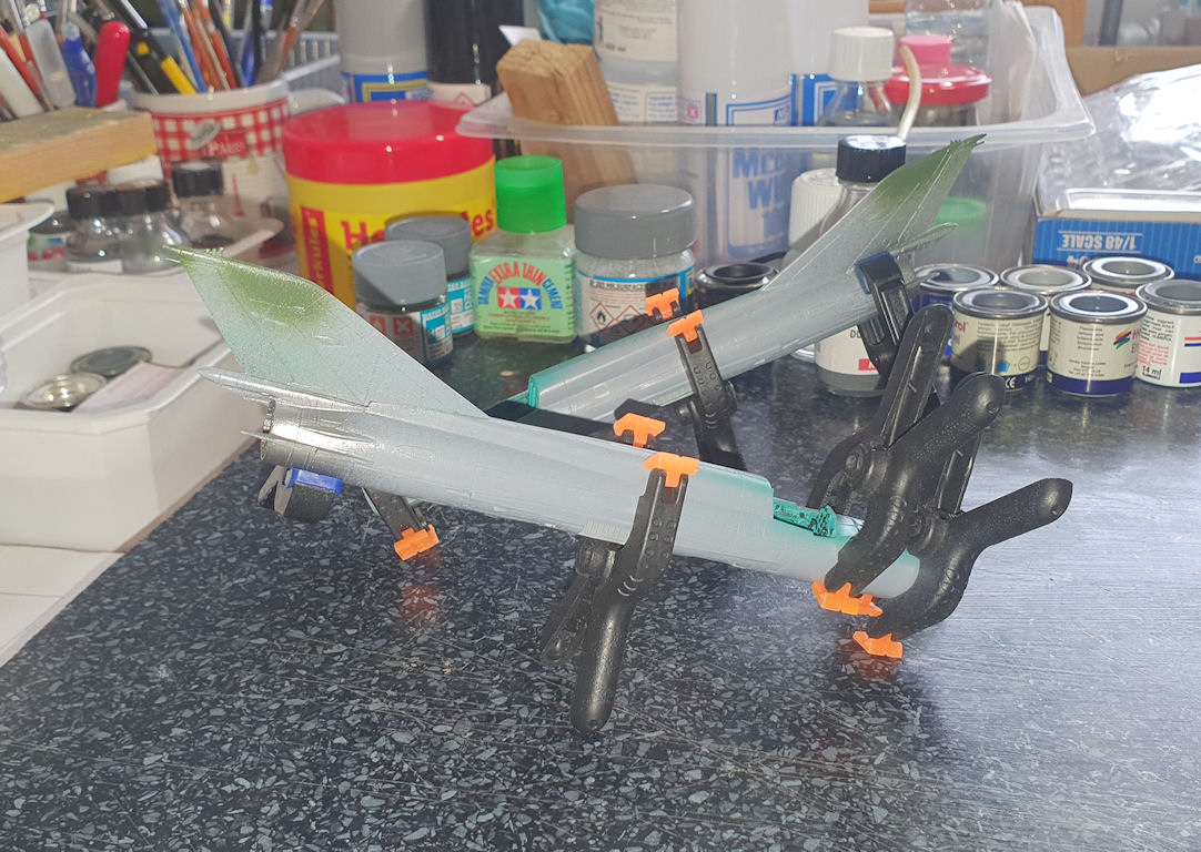

Alespoň jsem po chvíli vykoumal improvizované upnutí trupu, aby se lépe dělalo se šablonou.
Díky za pevnou krabici, trup se nehne a škatule je při své velikosti stabilní.

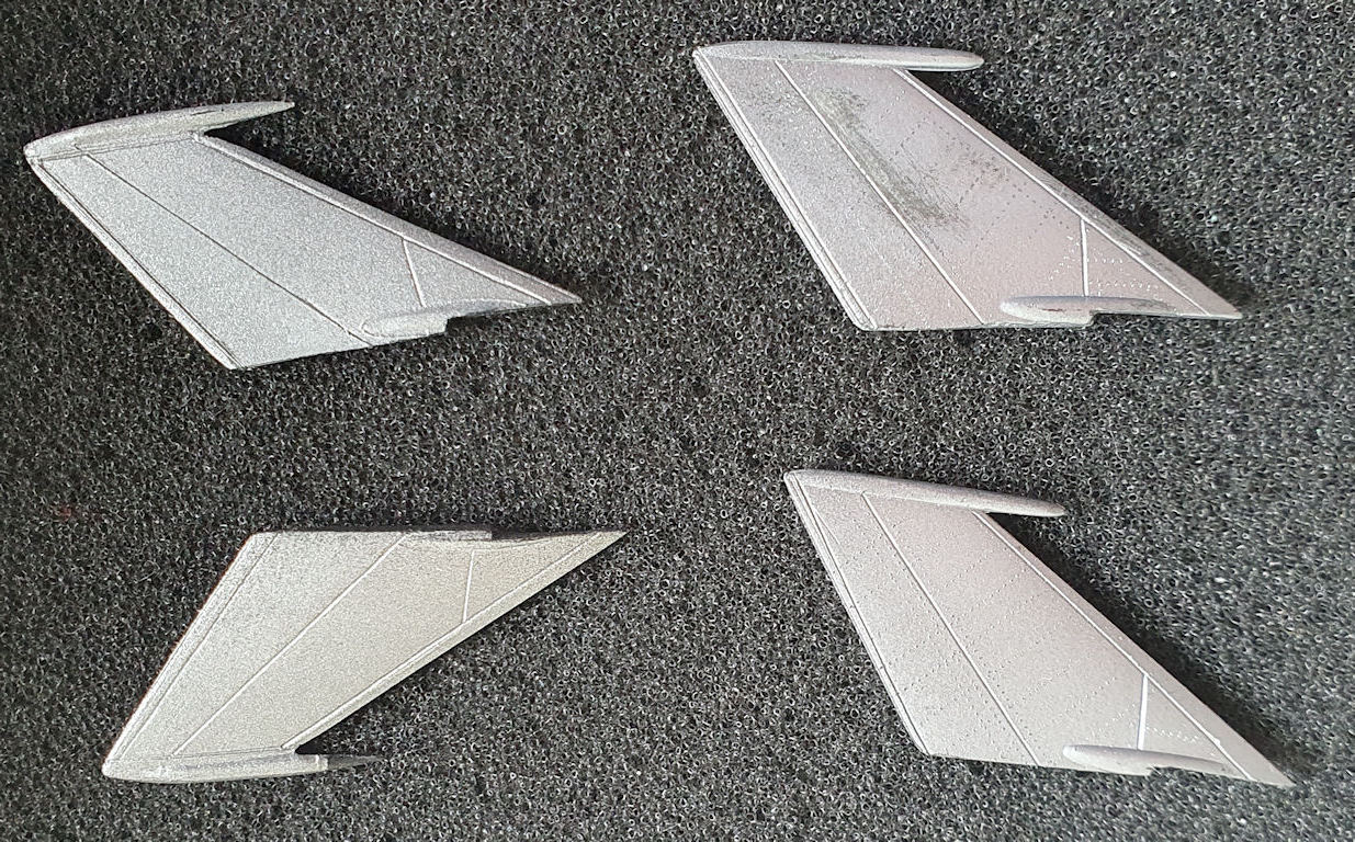

A ještě zbývá onýtovat druhý pár výškovek, což je s porovnáním výše uvedeného procházka rajskou zahradou.

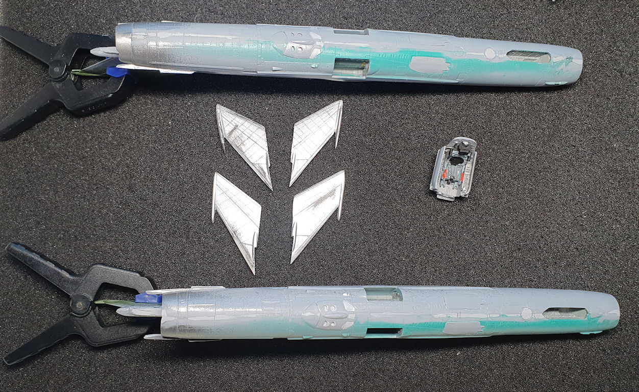

Aspoň něco málo pro dnešek, teď nechat vyschnout tmel a lehce přebrousit.
Část spoje na břiše zakryjí závěsníky, průzkumný kontejner nebo kanón a pár nedokonalostí se tak ztratí.
Na soutěž se s tím cpát nebudu. :-#
