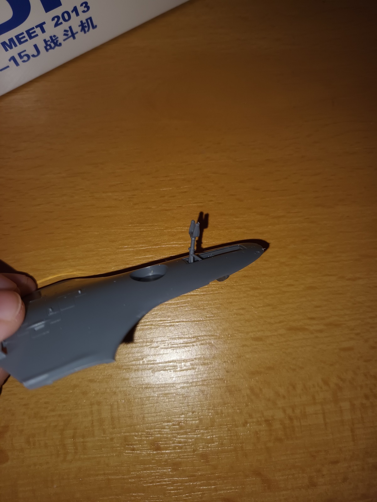

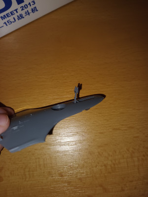

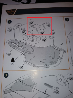

Včera večer jsem se pustil do stavby a první "špek" přišel hned v prvním kroku a to při lepení podvozkové šachty. Šachta jako taková je ze 4 dílků, ale vše sedlo naprosto přesně bez nutnosti přibrušování. Komplikace nastala při lepení nůžkového mechanismu zatahování podvozku (díly C1, C10 a C11). Díly C10 a C11 se k C1 lepí "natupo" a to při velikosti styčné plochy nula, nula nic jde dost blbě. Navíc jsem dost bojoval s umístěním, aby vše sedlo tak jak má. Asi po 10 minutách pokusů s umístěním, nakloněním jednotlivých dílků jsem pro doladění použil podvozkovou nohu a k ní jsem dílky dopasoval. Kdybych toto použil hned ušetřil bych pár minut času, ale hlavně velké nervy při neustálém ladění polohy dílků.
:idea: Postřeh č.1 Při lepení dílů C1, C10 a C11 použít pro jejich správné umístění podvozkovou nohu
