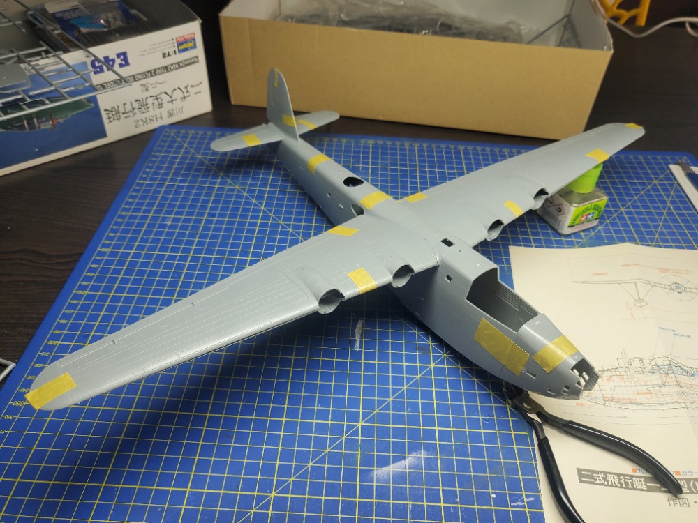

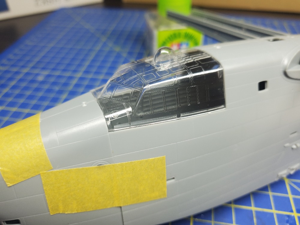

Zatím jen na sucho zkouším, jak to pasuje a sedí to moc krásně.
Jelikož se znám, jakej jsem rychlík ve stavbě (loni jenom 4 kousky 1:72 stíhačky 2WW), tak mám obavu, abych to za těch 12 měsíců dal.

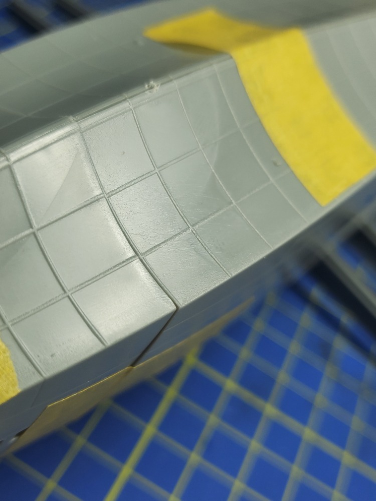

Co se mi na modelu nelíbí, je spodek trupu:

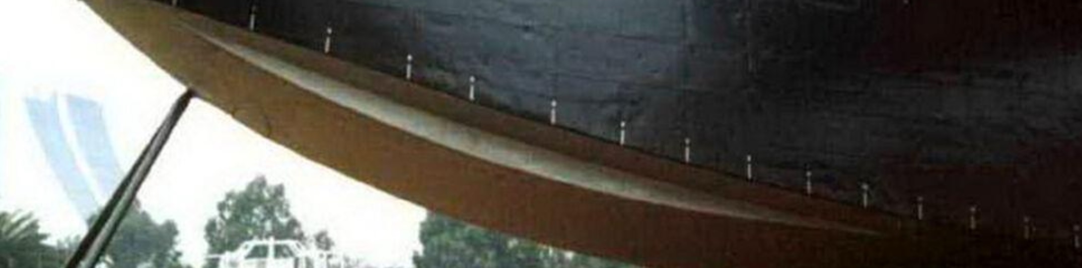

Podle mne je to přehnané oproti skutečnosti:
Asi to obrousím a přeryju do negativu. Má někdo lepší nápad?

Tak včera večír přeryta půlka spodku.
Re: 1:72 Kawanishi H8K2 Emily Hasegawa
Ty to budeš přerývat? Tak to teda předem smekám. =D>
Jo, vypadá to o dost líp. ;-I
