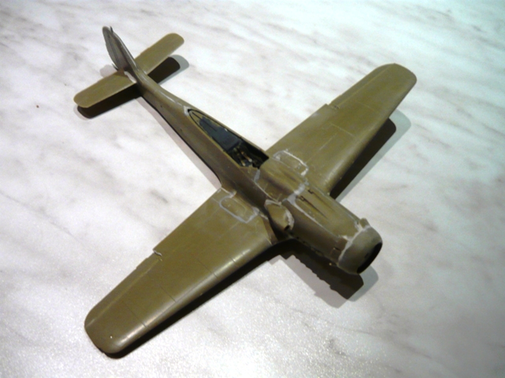

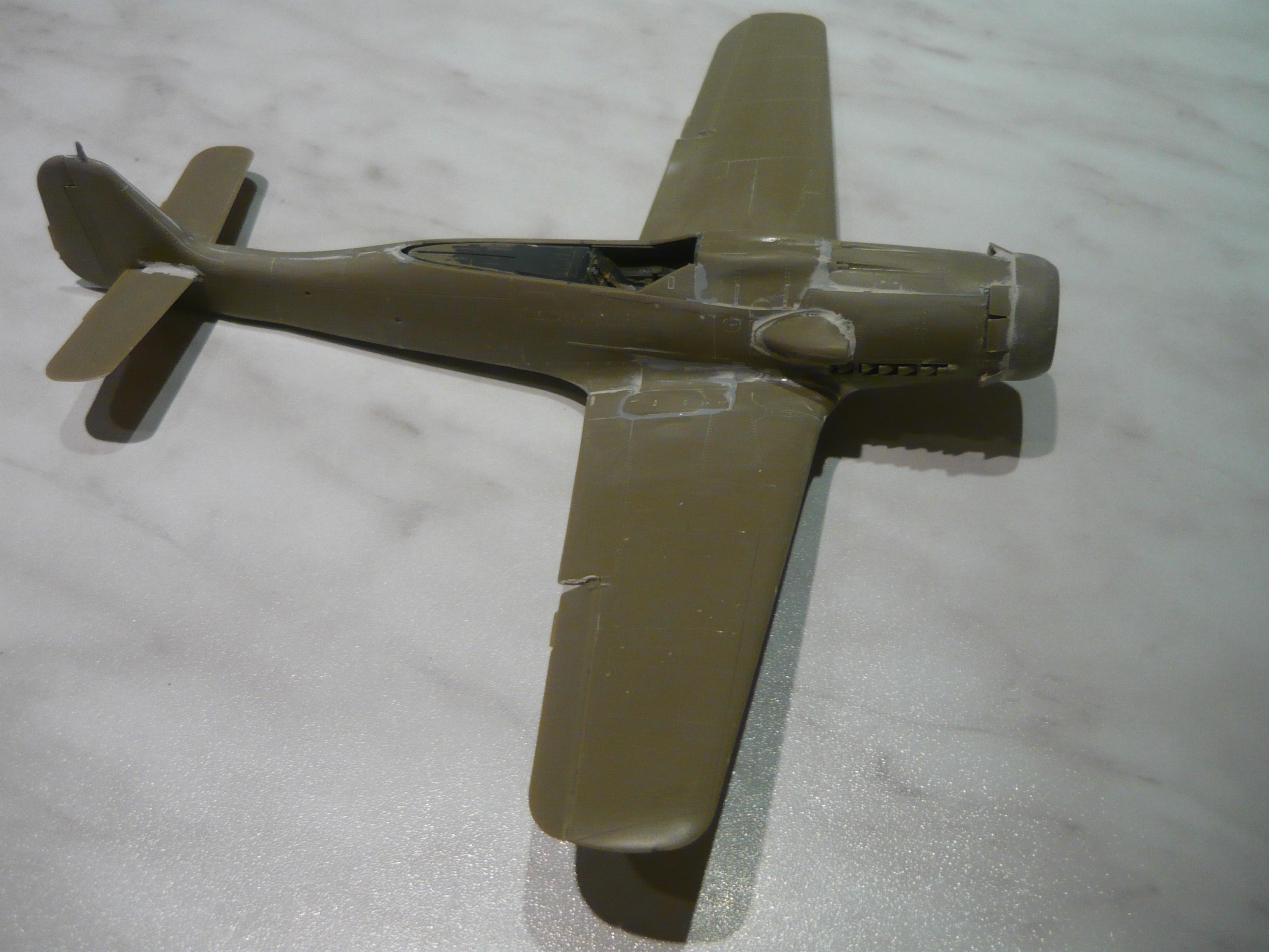

Pridafam fotky rozrobeneho modelu, je z rady Weekend Edition, nevydala mi baterka preto mam len 2 fotky a áno pásy sú zlé

Vidím, že ty krytky na křídle ti taky daly zabrat.-)
Snad jednou vymyslím postup jak tohle ero dát dohromady zavřené a nebudu to taková dřina.-)

no koukám že tě čeká hodně broušení,,,,,tak držím palce...o:))

Tazky model si si vybral.
Neviem ci uz mas zalepene kridielka,ale ked ich chces mat rozpohybovane,tak tie boli ovladane protismerne=jedno dolu a druhe hore.Na fotke vidim,ze mas obe kridelka dolu.
Nejdu ti vyskovky do "V" ?Z fotky sa zda,ze ano.

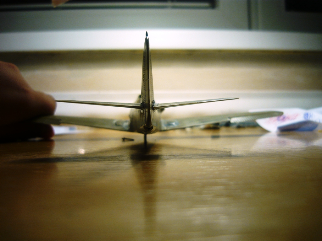

Vyskovka ide trochu do vecka, ale neviem preco, same sa mi to vystrelo hohora, este nikdy sa mi to nestalo
neviem zistit preco musim to nejako ohnut dorovna alebo nieco

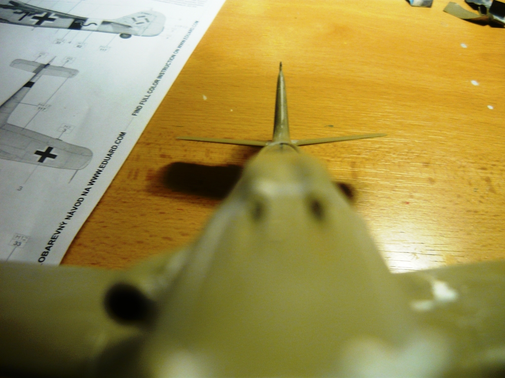

Keby si vydel moju spodnú stranu spoju kridla-trup tak by ta vystrelo tam bol skok asi 1 mm a to uz je strasne mocpojistovak píše:Tu ostudnou vykopávku nepovedenou?davidek007 píše:to pojistovak: kdy sem hodis tu svoji? o:))

Preco sa ti to stalo,to fakt neviem,tiez sa my taka vec este nestala.
Inak aj keby si to odlomil tak sa to da jednoducho opravit a narovnaniu by to pomohlo.
Do jednej vyskovky navrtas 2 dierky vlozis tam nejaky pevnejsi drot,alebo este lepsie ihlu,do protilahlej vyskovky navrtas dierky a pri prilozeni casti ti to pekne zapadne k sebe a mas vyriesenu aj geometriu.Diery musis navrtat aj do casti na trupe kade budu prechadzat kovove kolicky.
Tento postup sa bezne pouziva pri short-run stavebniciach,ked sa diely lepia na tupo.

Tu sú fotky vyskovky, neviem preco sa mi to tak zohlo
Patrik "Kami" Kamencay, 15r.

Blbá otázka, neprohodil jsi levou a pravou?.-)

Teraz som otvoril Doru od Eduardu a aj ked vymenim diely naopak,tak je to stale rovne a licuje to rovnako dobre.

Ano, to je pravda, ale daval som si pozor, neprehodil som to
