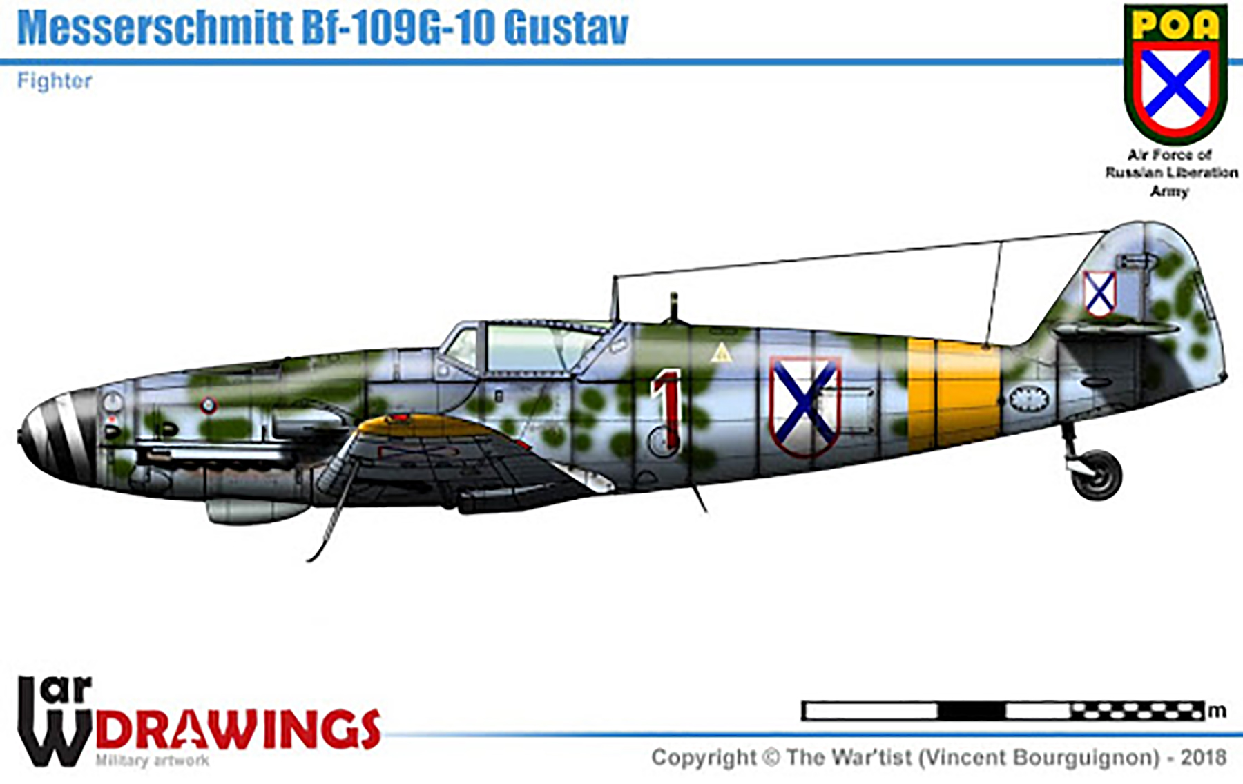

Taky vím o mašinách ROA kulový, ale mám v plánu v dvaasedme tohle
Messerschmitt-Bf-109G10U4-Erla-ROA-Jasta-5-Red-1-Nemecky-Brod-Protektorat-Bohmen-und-Mahren-May-1945-0A.jpg
Ačkoliv se to nezdá, camo je ve shodě s Eduardem 75/81/76. :wink:

Olda Homola píše: 08 úno 2025, 22:29 Taky vím o mašinách ROA kulový, ale mám v plánu v dvaasedme tohle
Camo možná, ale marking AFAIK je čistý WhatIf - na křídlech a trupu byly klasicky německé trámové kříže...

To je možné, detailní fotky ze všech stran jsem neviděl.
A jako whatifáka mě to neuráží, ani neodrazuje :wink:

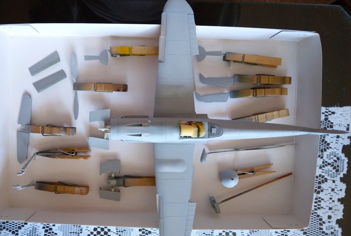

To jsem se zase do něčeho dal... Model je kočkopes verzí a tak jsem si ještě musel pořídit model 1:48 Eduard 109G-10 VNF/Diana a podle něj doplňuji, tmelím hodně propadlin a přerývám. I stavebně se mi model osobně nelíbí. Vzepětí křídel sice řeší část hlavního nosníků, která je zároveň zadní částí podvozkové šachty. Horní část křídla je ze 2 dílů, nepochopil jsem proč, jedna je od spojení s trupem za podvozkovou šachtu a pak zbytek. Do té první části se lepí lepí mřížky chladičů, pak se nasune na nosník, nalepí se boky šachet podvozku, přilepí se spodní polovina křídla tak, aby jak mřížky, tak boky šachty zapadly do výřezů a nakonec druhá část horní části křídla. I když jsem se snažil opravdu poctivě, zkoušel, přeměřoval, stejně mi, při snaze o napojení rytí a hlavně slotů, na horní části křídla vznikly mezery 0,5 a více mm. Takže destičky a opět broušení, tmelení a přerývání. Nicméně to nějak dopadlo, model je v surfu a připravený na předkreslení nýtování. Model totiž má od výrobce znázorněno jen pár šroubů a pár nýtů na spodku křídla, ale na viditelných částek - horní části křídel, trup, VOP, SOP není jediný nýt a to ani podél trupových přepážek.

Zčásti to bude rukama - poslední dvaatřicetinu jsem postavil před 25 léty 8-) a to H. Typhoona, také Revell. Možná by šlo odchýlit se od návodu, sesadit poloviny křídel a na ten pahýl nosníku je nasadit. Výhodou řešení dle návodu je lehce dosažitelný pěkný přechod křídla do trupu, stačilo jen srazit hranu styčných ploch skalpelem a zapustit Extra Thin.

Sestaveno a onýtováno. Zjistil jsem, že krásné nýtovací výkresy 1:48 z publikace AJ Press Bf 109 Monografie 2. část, jsou z větší části vymyšlené a tak jsem odměřoval a přepočítával ze čtvrtky Eduard. Všechny chyby jdou za mnou, nýtování takové obludy mne tedy vůbec nebavilo...
