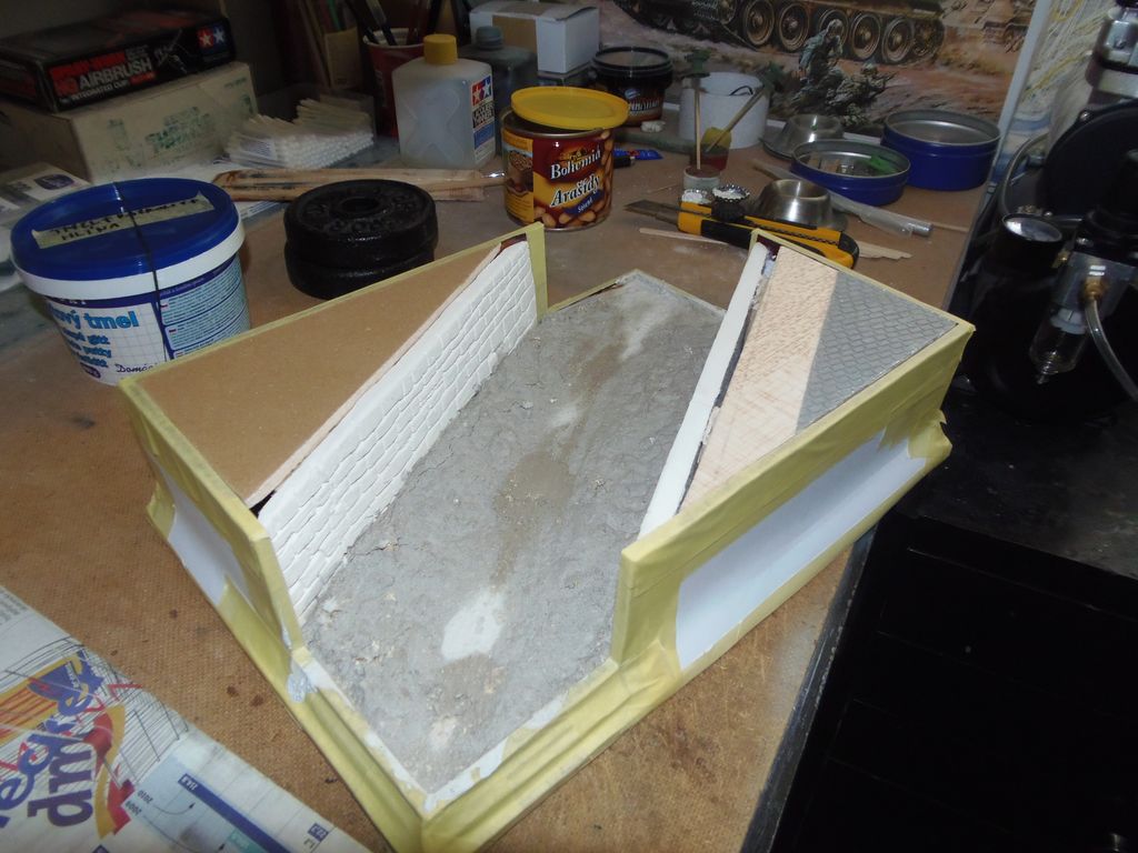

Od pondělka jsem si hrál se zdí
Re: Okupace ČSR 1968,T-54 1/35
Tak to je pěkná zeď, už se těším až bude barevná - to bude pecka! To je sádrová deska a vyškrabané cihly, Petře?
Jojo,je to sádrovej odlitek a kameny jsou vyškrabaný.Včera jsem odlil druhou zeď,ale ještě se to lepí na pilník,takže pracovat budu asi až zejtra

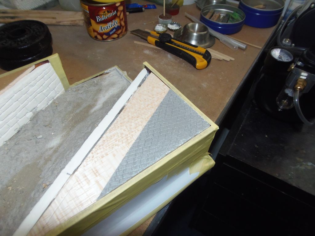

Druhá zeď,před malou chvílí přilepená
Silnice,a zkouška trávy.
Terén je nanesenej
Jako ty jedeš:-) Fakt pěkný povrch..., koukám koukám, co to tam máš v tom kyblíku?
Jardo v kyblíku byl Akrylátový tmel,terén je dělanej ze směsi akrylátový tmel+nadrcený kočkolit+prosátá hlína
Kočkolit? Tak to by mne v životě nenapadlo:-) Klobouk dolu, opravdu se mi to líbí:-)
Kočkolit je dobrej na naznačení kamenů,postup mám od Aleše Chmelaře http://www.chmelar-diorama.cz/nochbenzin-stavba/" target="_blank
