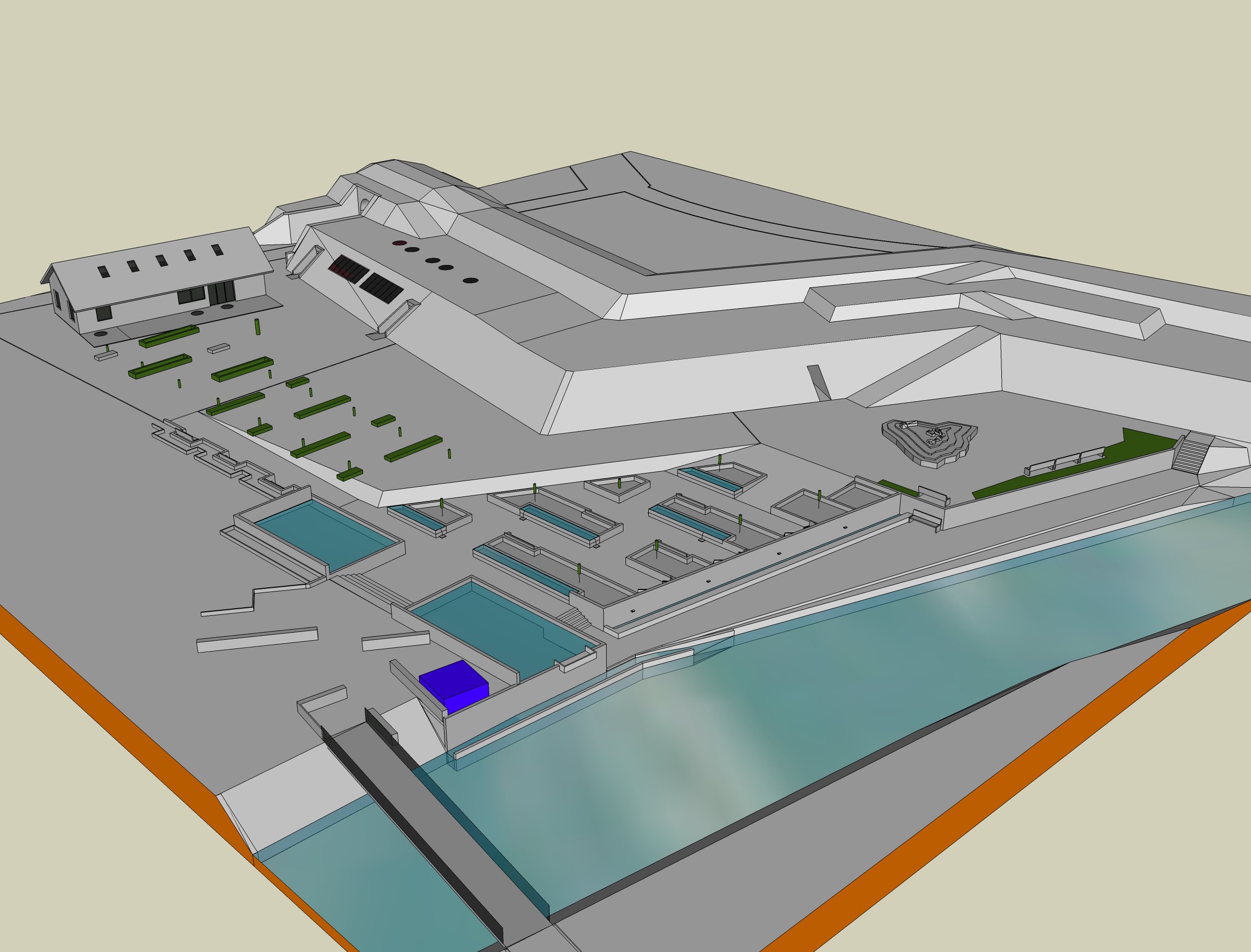

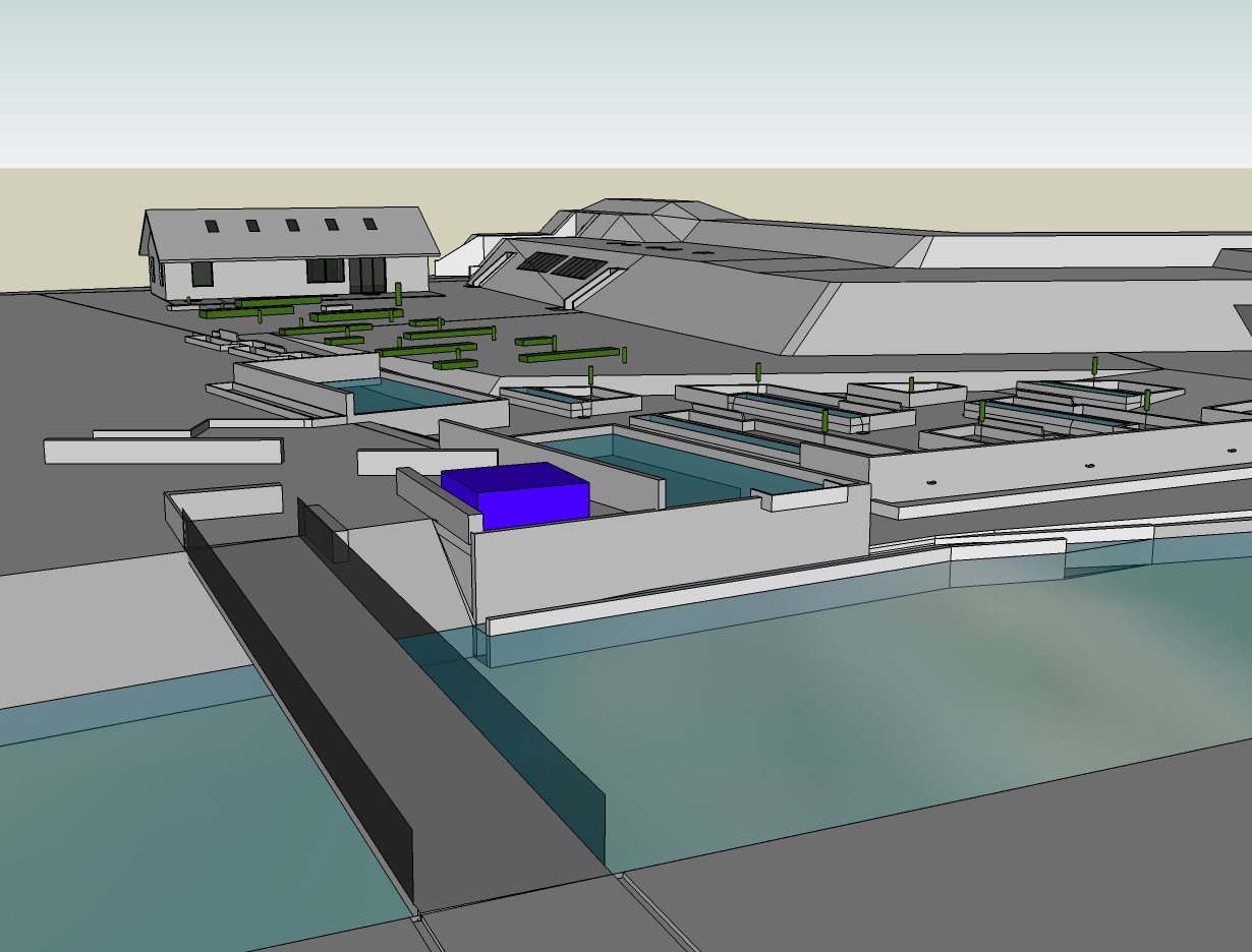

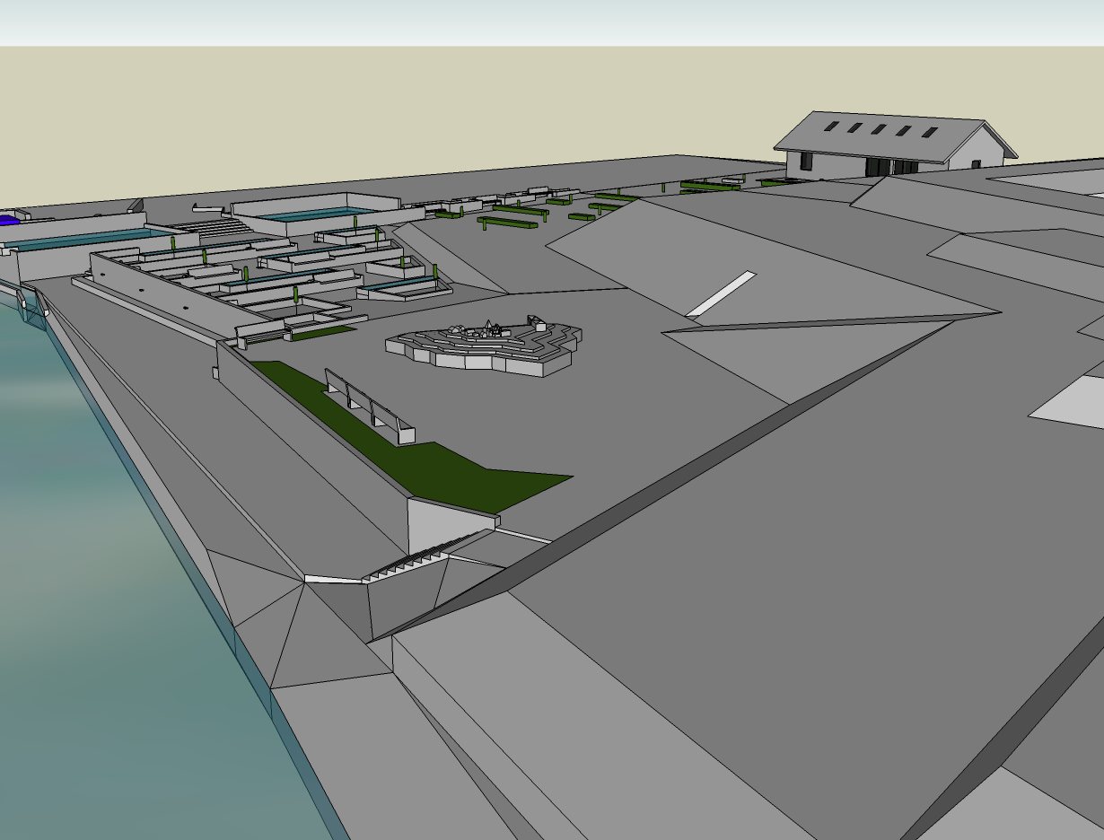

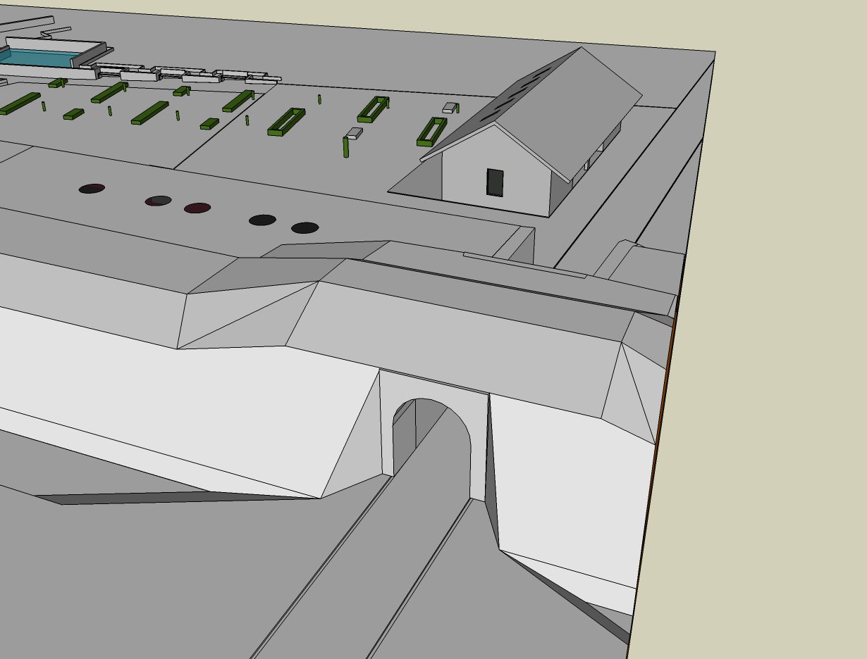

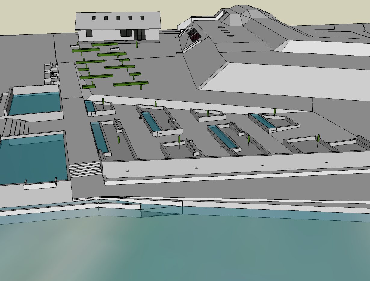

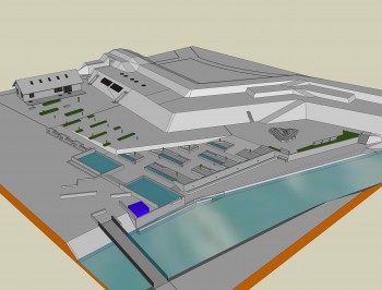

Pár snímků digitálního podkladu pro tvorbu modelu (SketchUp):
Tam, co jsou ty zelené tyčky, budou stromy (vzrostlé budou měřit přibližně 4cm); zelené kvádry jsou živé ploty; modrá kostka znázorňuje technologii čerpání vody, o které mám zatím málo informací.

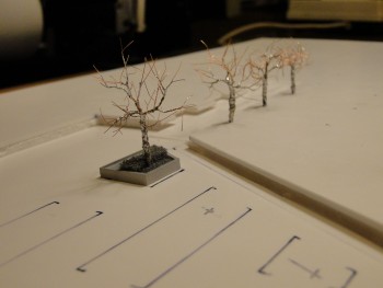

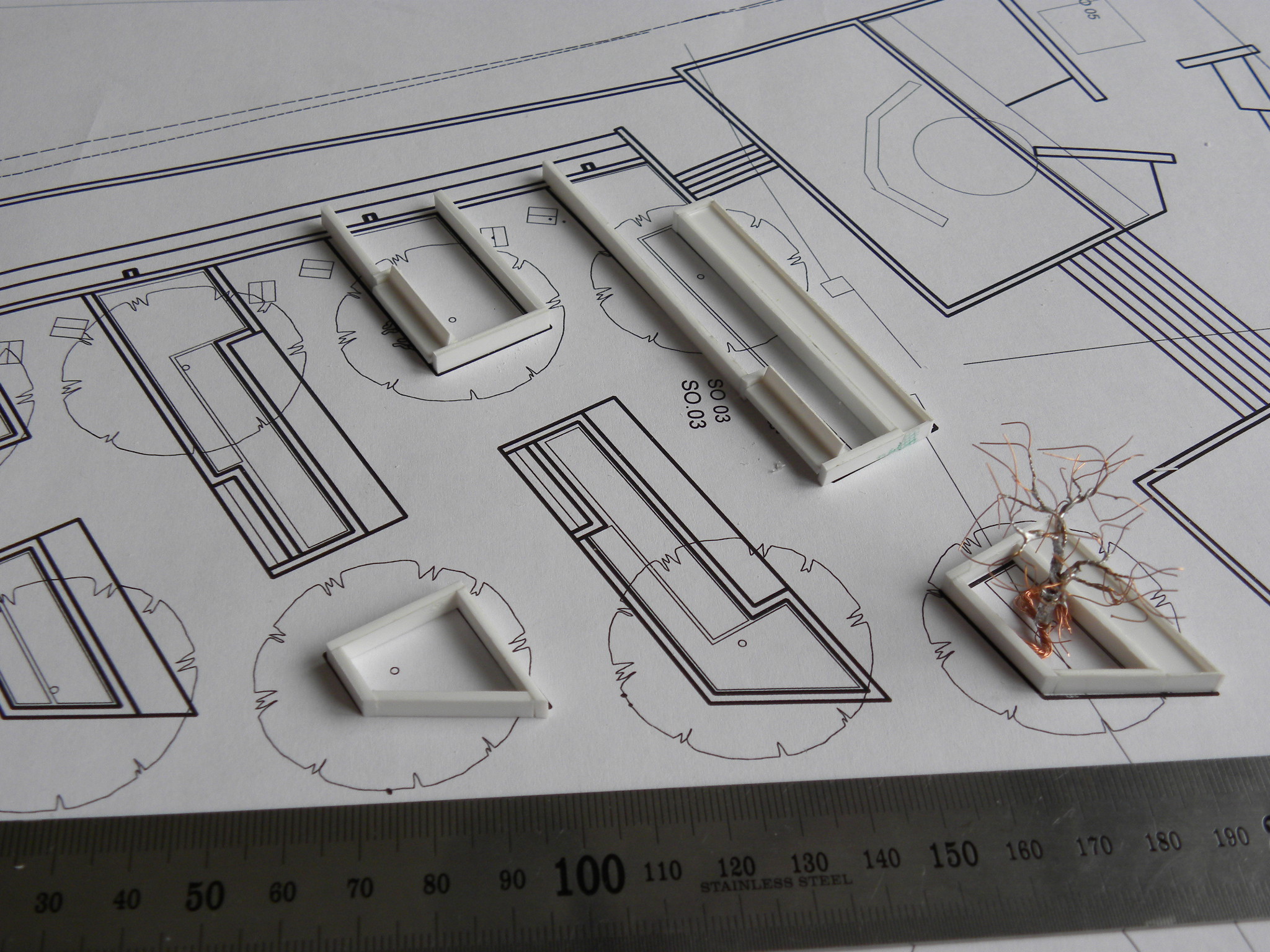

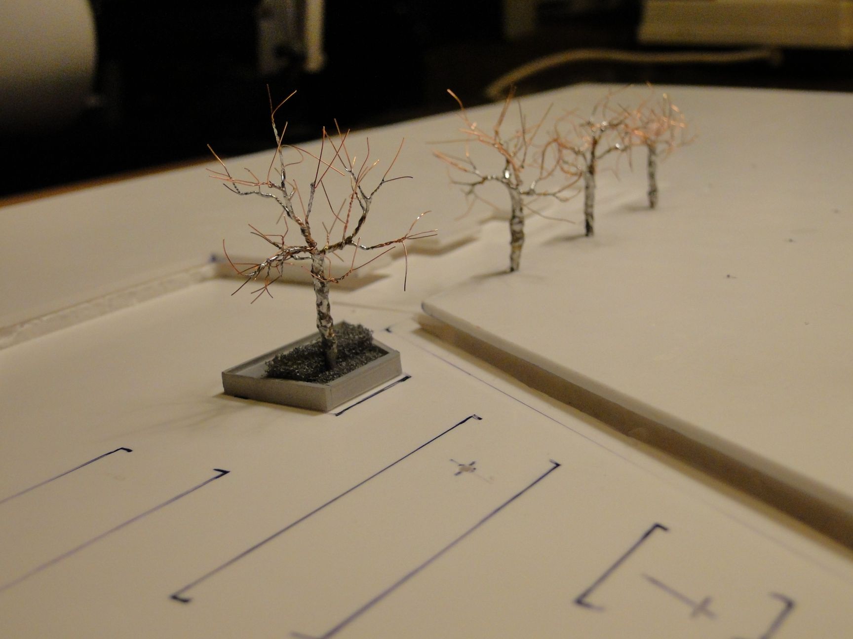

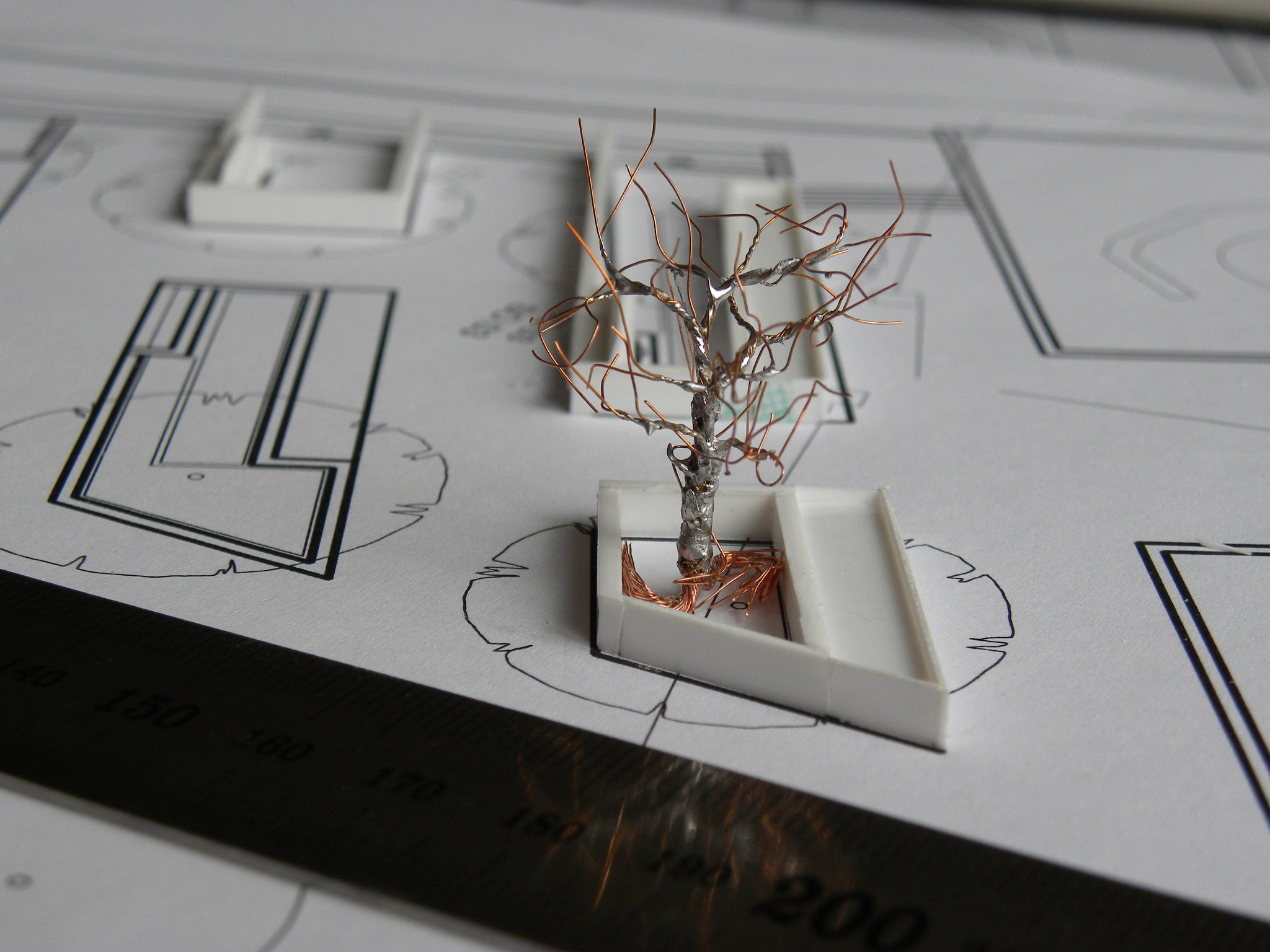

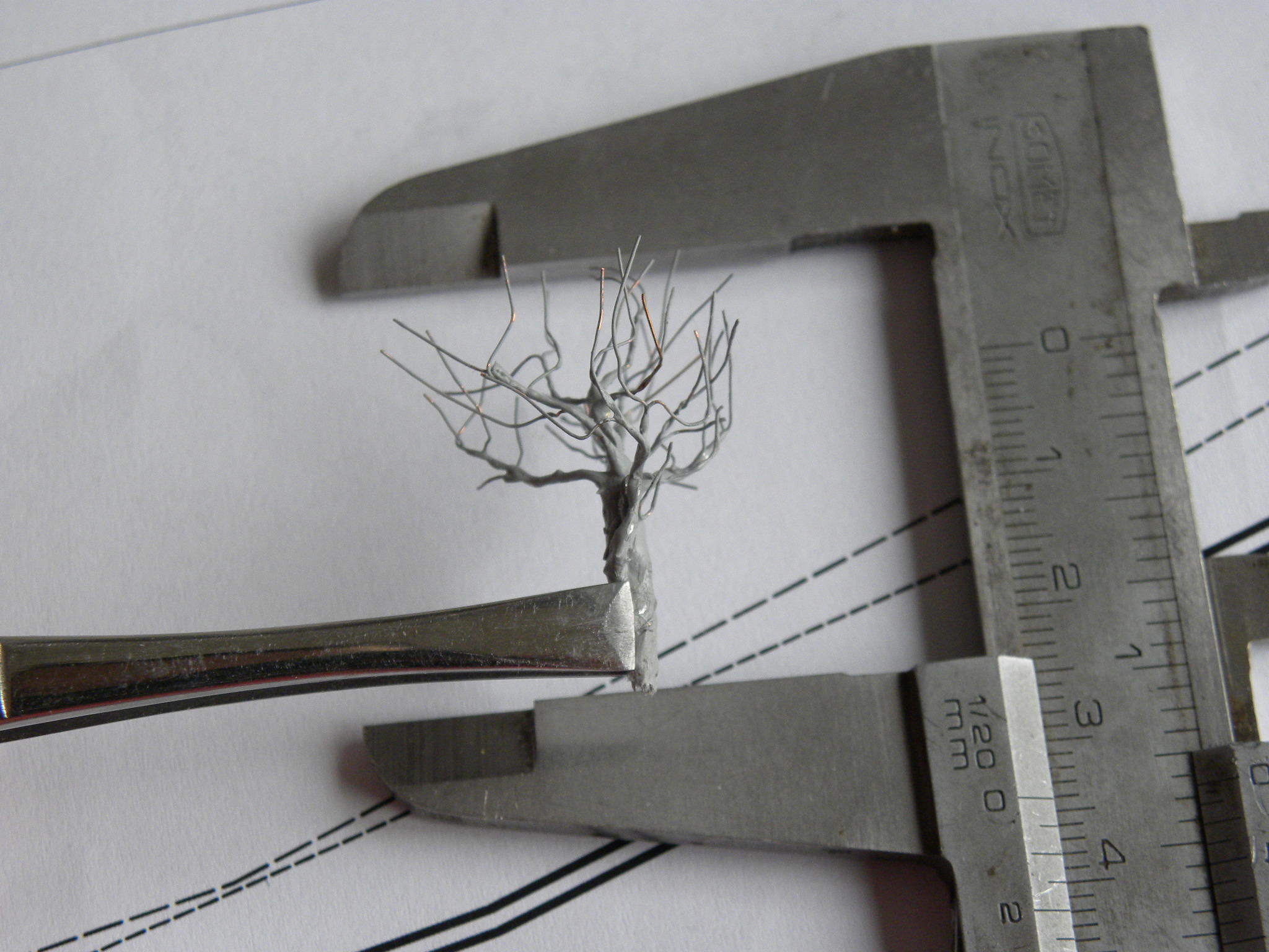

Prototyp stromu (jabloň):

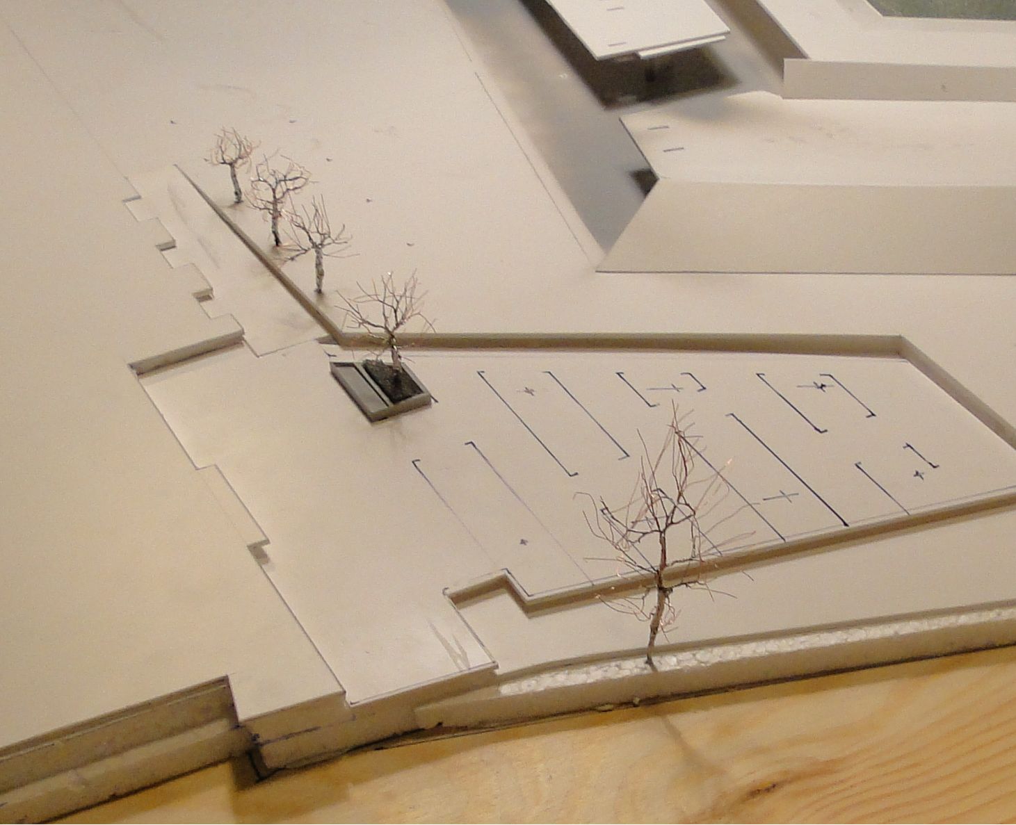

Pár dílů ze "zákopového sezení":

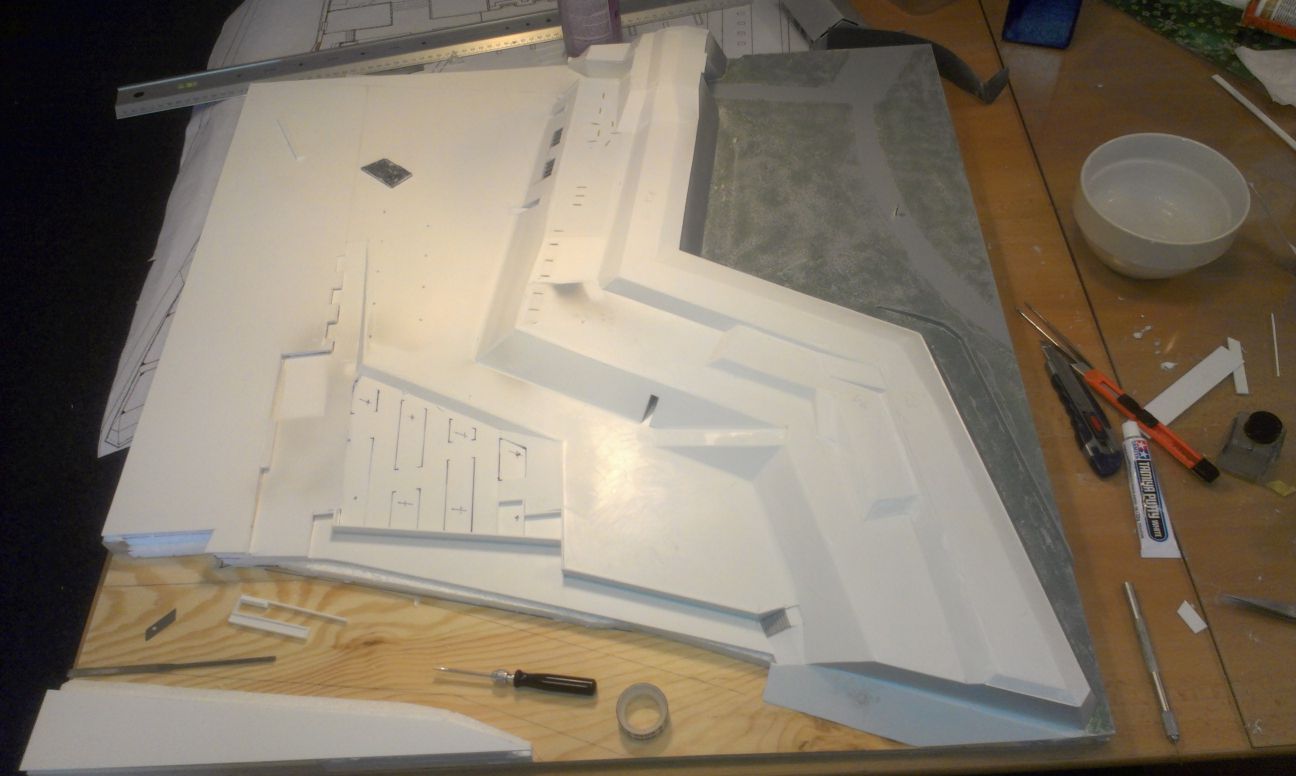

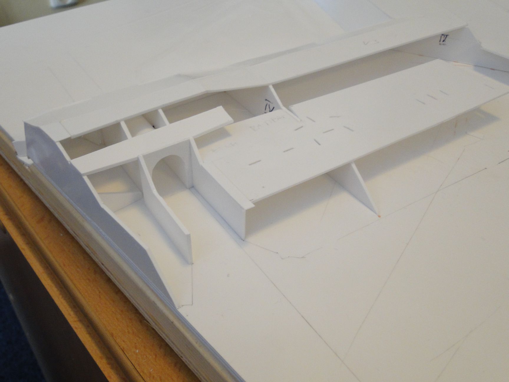

Dnes jsem na tom skoro nechal ruce, ale mám vyříznutý hlavní vodorovný díl a spoustu dílů hradebního valu; začal jsem si vytvářet žebra.
Před lepením na základní desku chci tuto ještě nějak uchytit a zpevnit, protože koryto Mlýnského potoka, nábřeží a příkop před hrabou jsou níž (o zhruba 13, resp. 6mm) a tak budu muset vymyslet nějaký pevný rám. Nespíš dřevěný. Už jsem si napsal svému truhláři, uvidíme, zda mi pomůže.

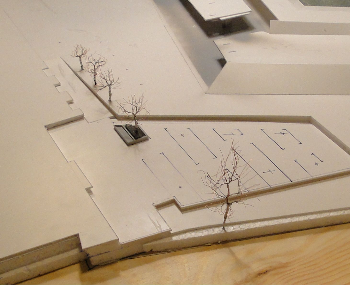

Budu muset přehodnotit své používání výrazu zítra. Ale konečně jsem našel nějaký foťák:

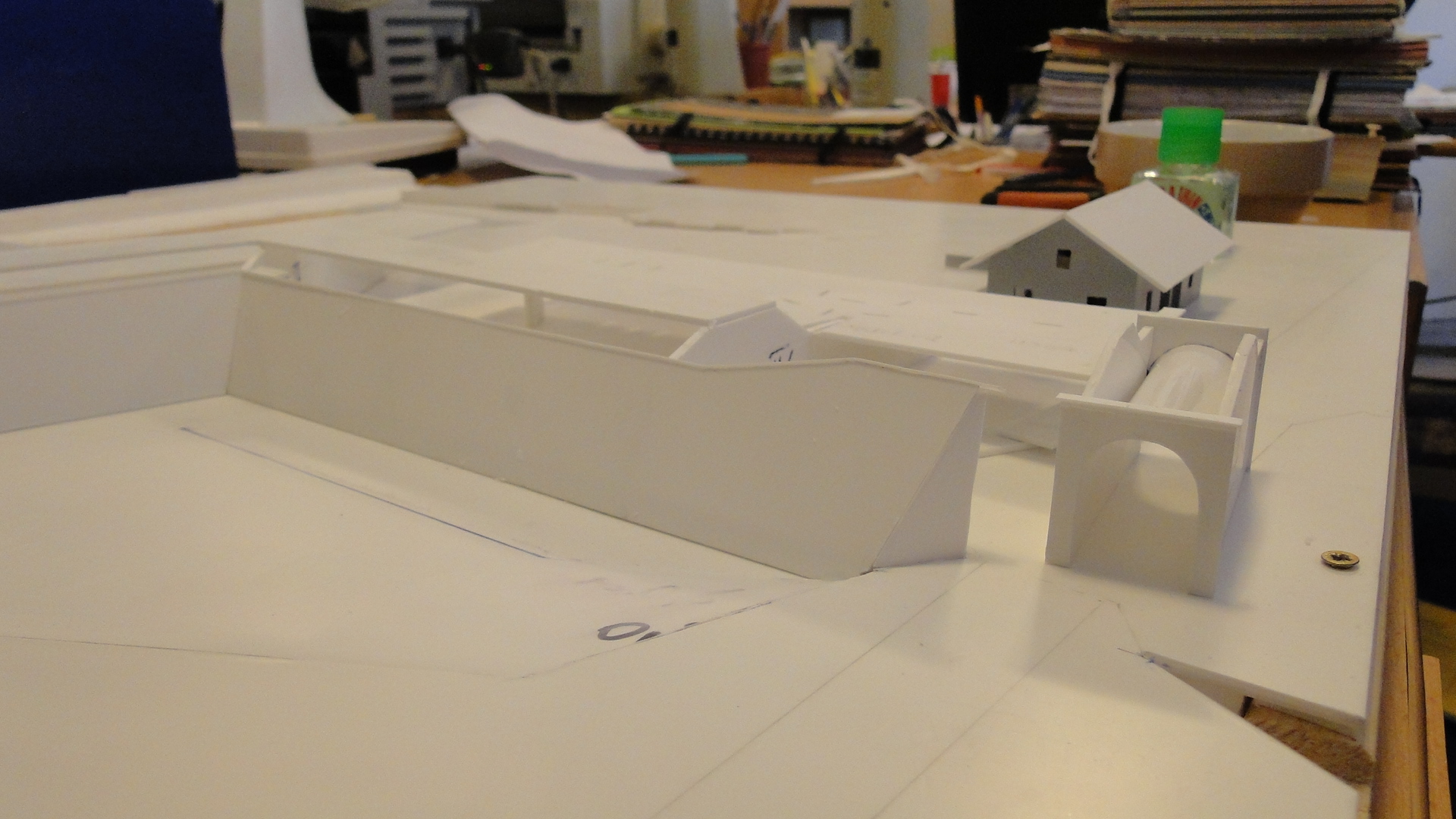

je to veliké
je to veliké
oblouk vjezdu není ještě přilepený

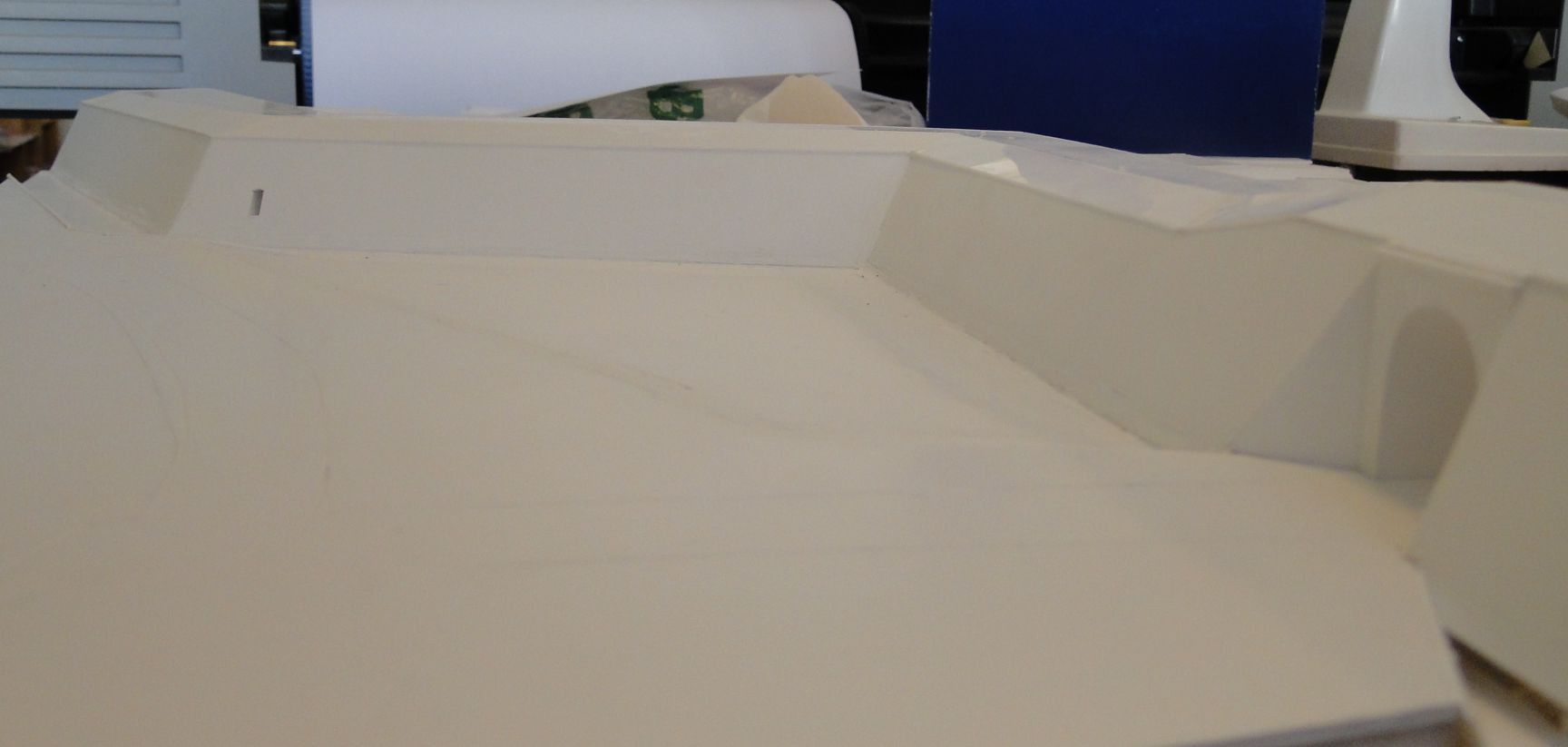

začal jsem eskarpovou zdí
pak vodorovné části valu, šikminy budu řezat až mezi to

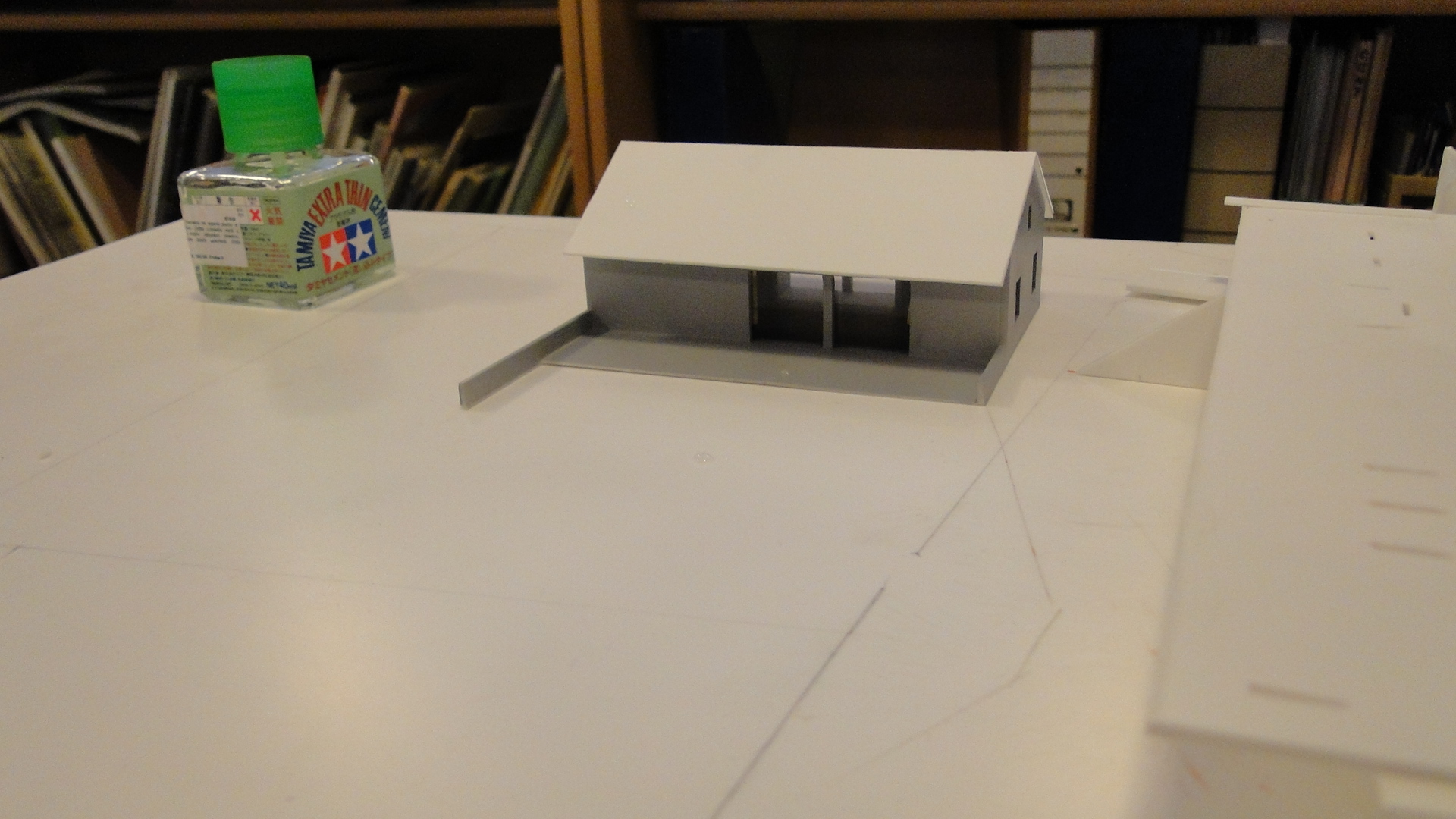

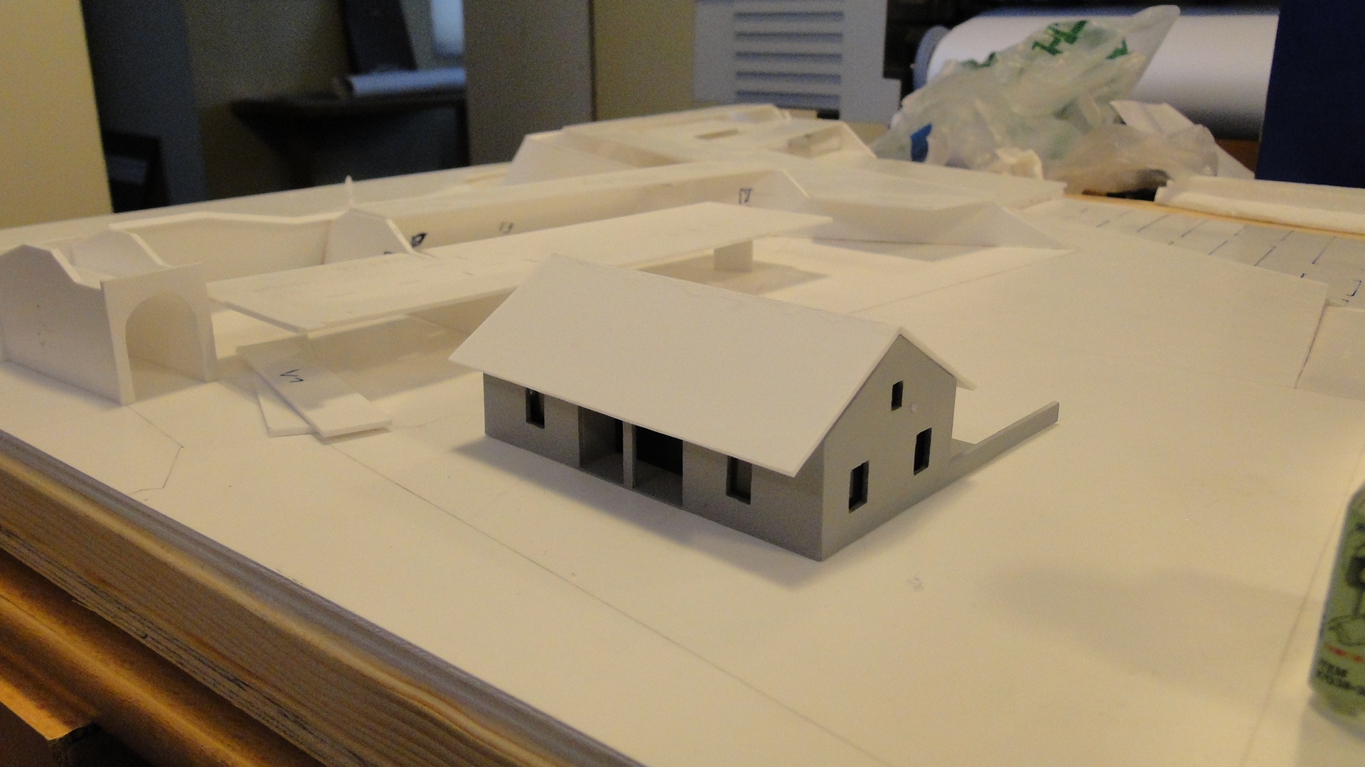

objekt Strážnice je skoro hotový
jen doladíme zasklení a je tam pár chyb v tmelení

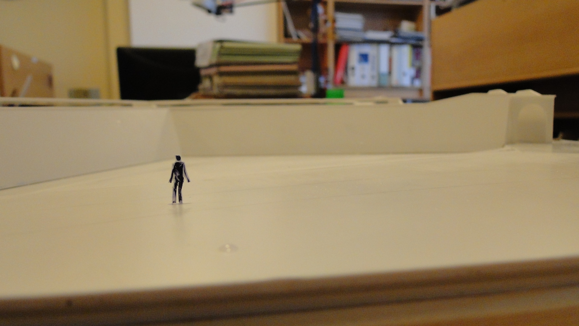

lidské měřítko (na modelu 11,5 mm)

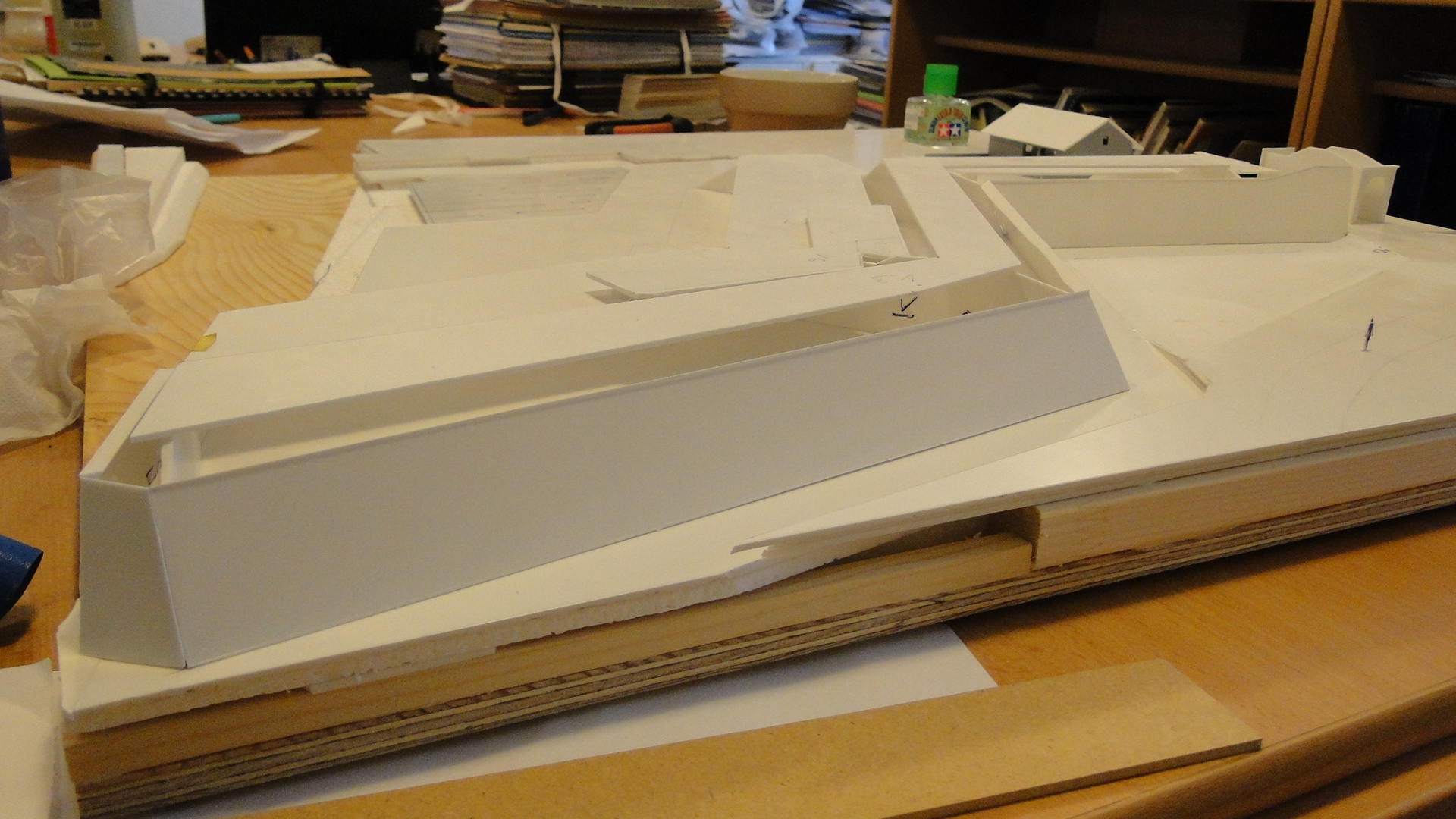

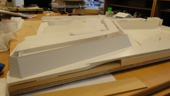

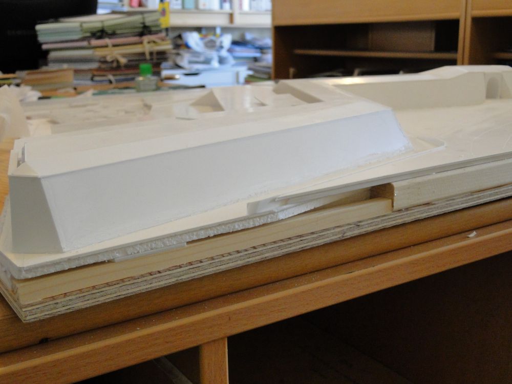

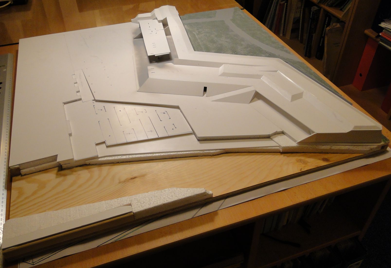

Základ je 9mm voděodolná překližka (voděodolná je proto, že byla levnější, než truhlářská; stejně nebude vidět) orámovaná (dělala trochu pupek) trámkem 20/20 mm, místy jen 9/9; vyložené polystyrenem (10 mm nemají v každých stavebninách); částečně šroubované a lepené mamutem.
Ještě jsme v ateliéru nedošli k jednoznačné shodě z hlediska finální úpravy. Jsou tu názory, že čistě bílý model je trochu škoda (architektura není jen o hmotách, jde i o kontrasty materiálů a barev) a pak, že ta bílá je elegantní. Já, jako tvůrce, vidím chyby, které se mi pod barvou budou schovávat lépe (i kdyby nakonec byla jen bílá)... Ale mám pistoli jen 0,2mm trysku; tohle bych viděl spíše na spraj, co vy na to? (Strážnice je v surfu ve spraji.)
____
Tmelím rozpouštědlovým Tamiya putty White a Extra Thinnem (špóna do spáry a přetřít, pak jen sežíznout).

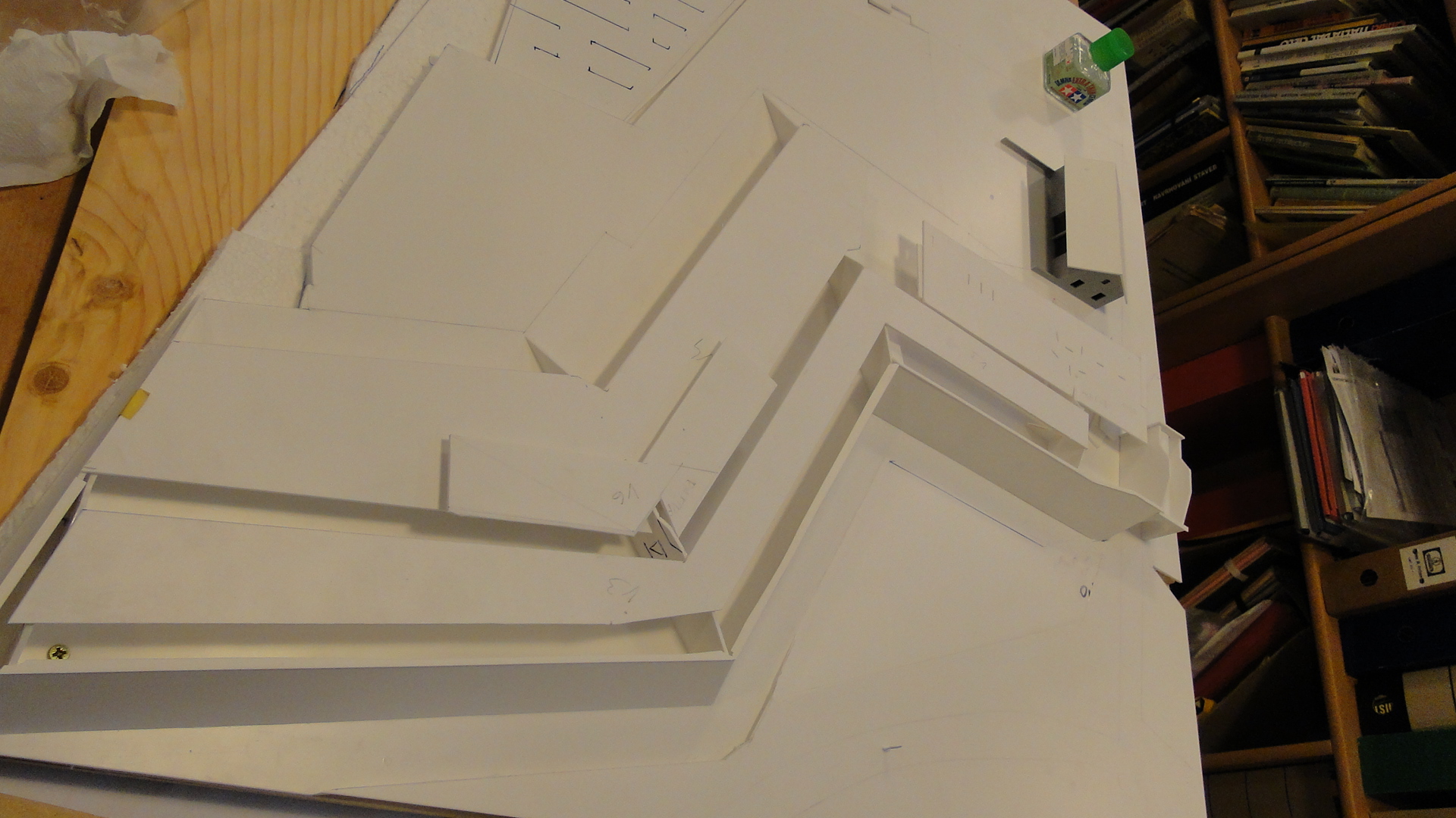

Tak mám hotovou eskarpovou část valu.
Stejně tak bránu ze strany k nepříteli.
Strana do pevnosti je teprve rozdělaná.
Je to můj první skreč a docela mě to baví; jen je z toho strašně moc bordelu, vysavač jsem za celý život nedržel tolikrát, kolikrát jsem vysával od začátku této stavby!

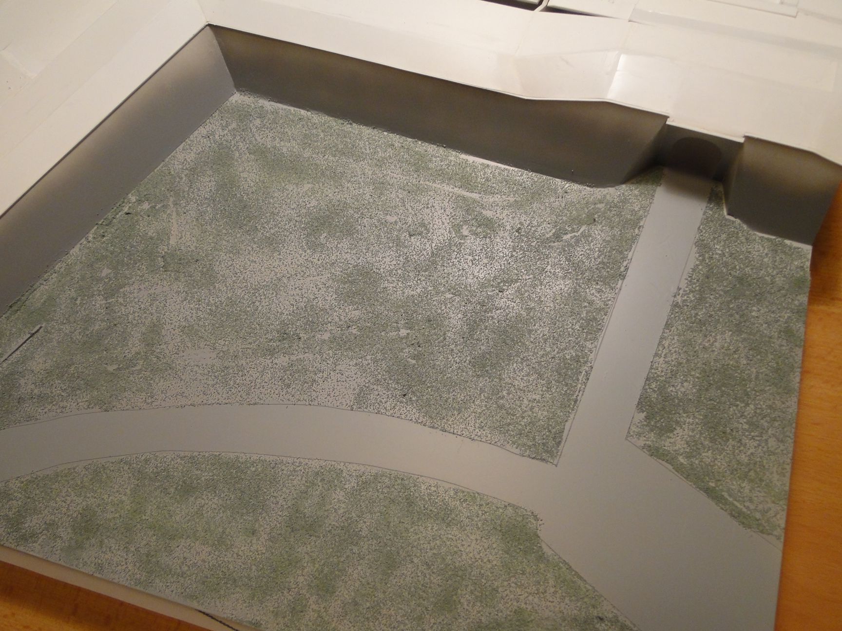

Eskarpová část před pevností je de facto hotová, jen ještě nejsem spokojen s texturou "trávy". Je to obyčejný barevný posyp stříknutý sprejem.
Celé to docela roste, teď bude následovat drbačka s přístupem k zákopovému sezení a s těmi bazény okolo.

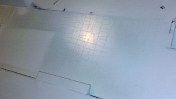

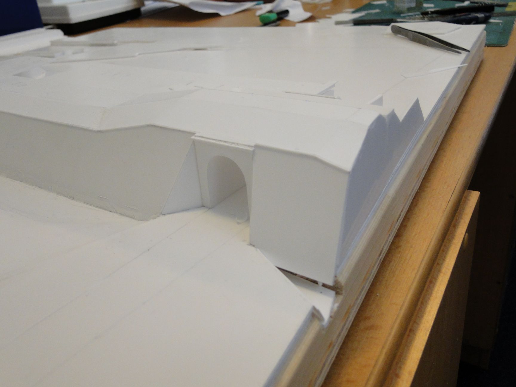

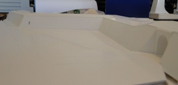

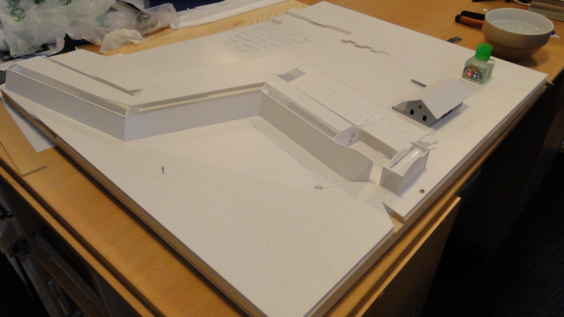

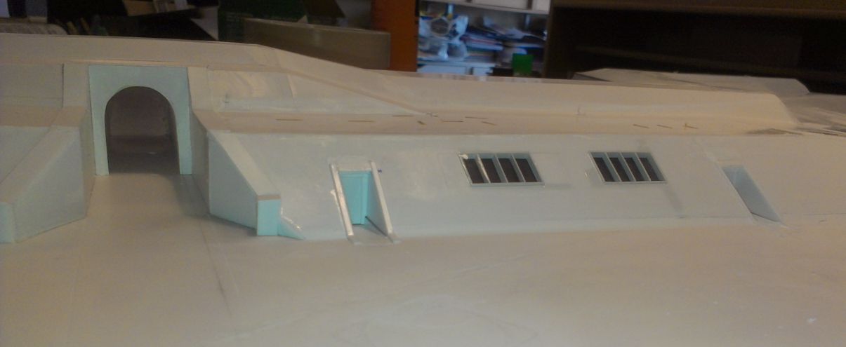

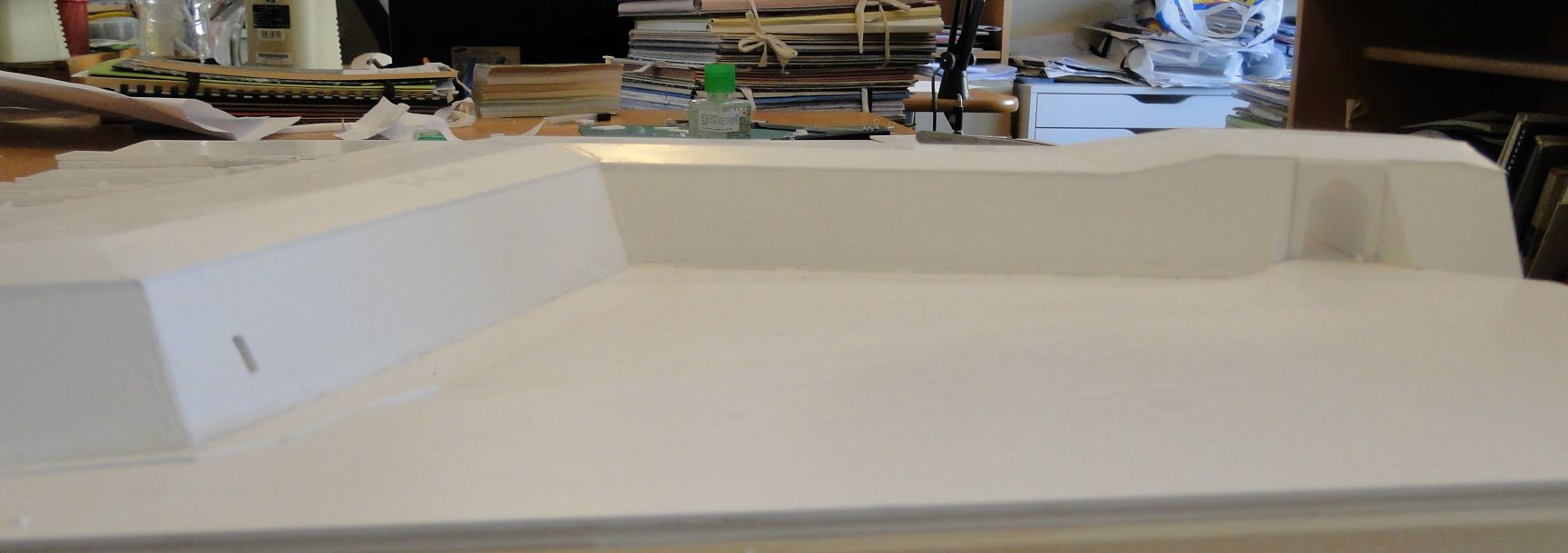

Mobil půjčil šéf (nějaké HTC), fotky stojí za prd a ve starém Corelu, co je na tomto počítači, je neumím nijak vylepšit, ale aspoň něco:
celkový záběr
detail vstupů (ještě nedodělaných) a oken do valu (okna zatím jen přelepena izolepou, ve finále tam bude průhledná folie i s nabarvenými rámy)

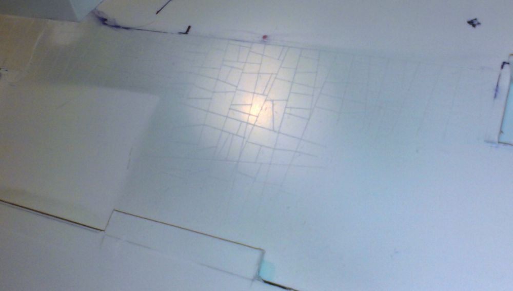

pokus o zachycení kresby v betonovém chodníku
A takhle nějak to třeba jednou bude vypadat v reálu (vizualizace Václav Blaťák)
