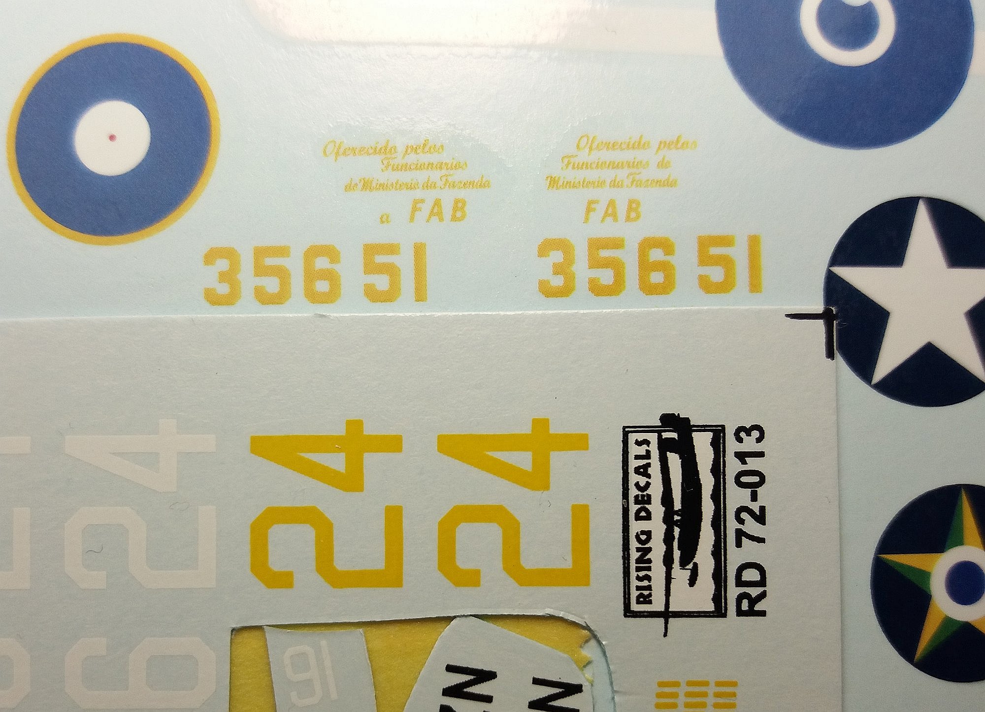

Oldo a co říkáš na toto. Na fotce vidíš porovnání tisku. Kupodivu ta žlutá není na fotce tolik do rastrovo zelena, ale i z té fotky je vidět.....
Re: Nové "loupací" obtisky Eduard
Já na ty obtisky doma taky čuměl jak puk. Stále doufám, že po sloupnutí a patině to bude vypadat dobře. Ale když srovnám Cartografy v ostatních přebalech P-40, tak ty Eduardy jsou hnus. Ale třeba po sloupnutí budu mile překvapen...
