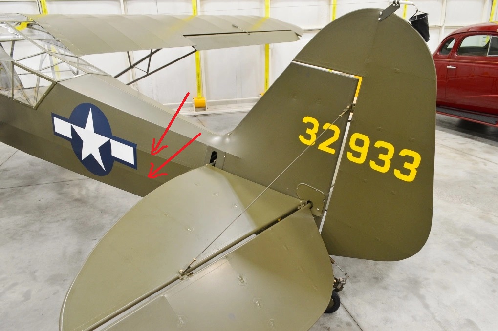

Taky jsem kdysi rozestavěl plovákového a pořád někde v šuplíku bude. Nedáme si skupinovku Piper Cub? :D
Původní KP má trochu zjednodušený trup, to mi na něm vadí. Jinak je to pořád docela pěkný model, což je samozřejmě dané i jednoduchou předlohou.
Ohledně trupu: Piper Cub má boky trupu lomené kolem nějakých podélníků. KP tam má místo toho jenom typické kovozávodské pozitivní linky:

Neočekáváš, že to budu opravovat. Že ne?

Olepíš páskou nad horní a pod spodní linkou, meziprostor vypatláš tmelem nebo 500 surfem a vybrousíš do hladka 8-)
Teď jsem totéž dělal na čtvrtkovém Hobbycraftu (ten měl trup celý hladký, takže jsem ještě musel do předryté linky vlepit vlákno plastu...)

Neboj, ne. :)
Kdybych se do Piperu pustil znovu, asi bych se na to taky vykašlal.
