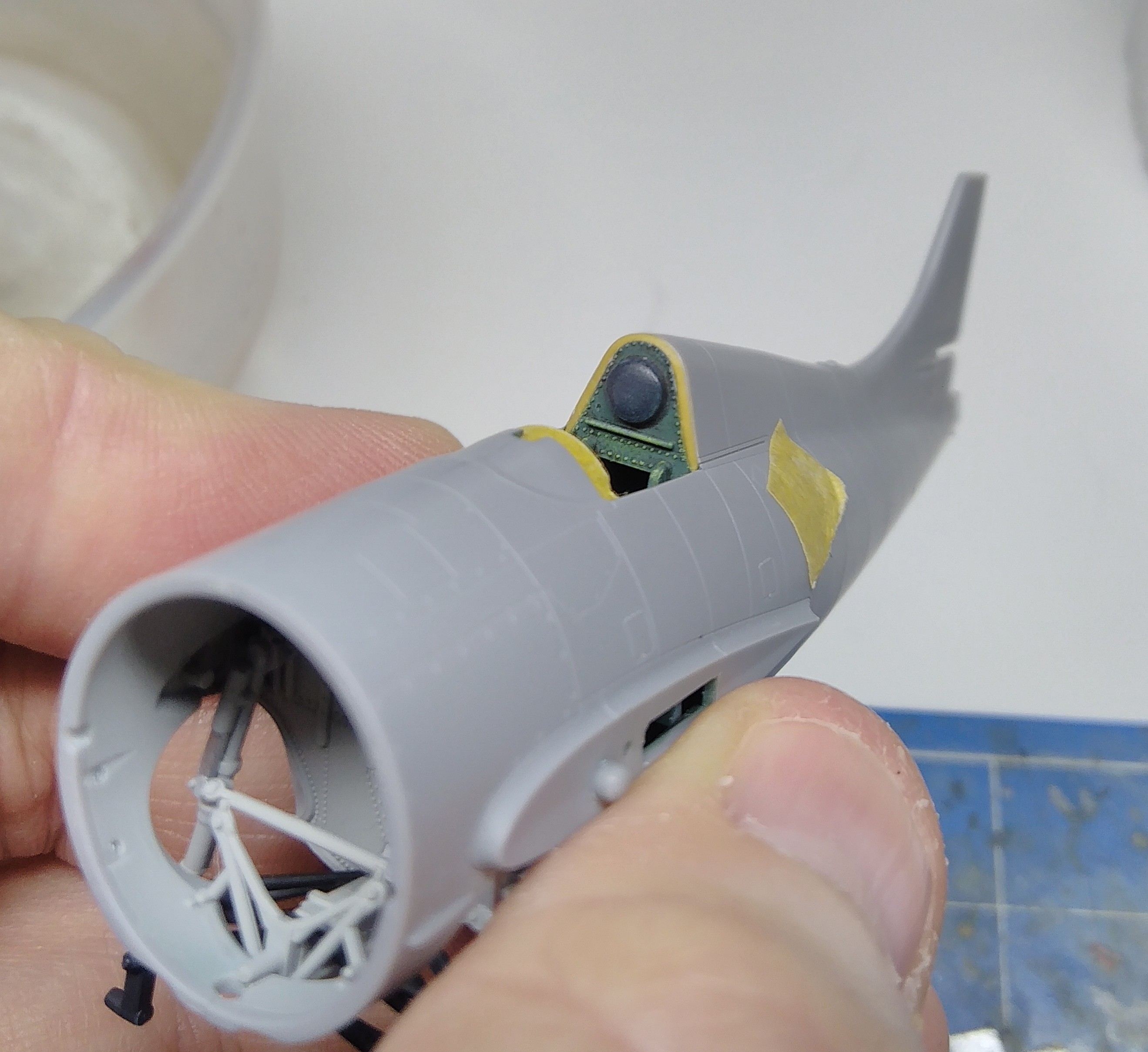

Po víkendu s mikrofónem za modelem. Mám vybroušená trup, křídla. V křídlech trubičky 1mm a do nich pak našupu ty kulomety ze sady na Hellcata, i když viditelný budou jen ty krajní. Ostatní moc ne, ale ten pocit že tam jsou!!
Zatmelil jsem Tamiya dvojsložkáčem ten rantl okolo zadní přepážky. Nebudu to mít tak pěkný jako Dava K. ale aspoň tam nebudu mít díru jak do prdele. Ještě to musím přejet smrkem a přestříknout. Pokud budu stavět F4F-3 tak tuhle partii musím víc promyslet.
Dumal jsem jakou barvu použít na vnitřek motorového krytu. Návod říká černá. Tomu se mi nechce věřit, žádná fotka to nepotvrzuje. Našel jsem zmínku o Interior Green. To už mi přijde víc pravděpodobné. Buffala a starší USN mašiny jako třeba F3F to měly v barvě kovu, nebo nástřik hliníkem, což by mi sedělo asi nejvíc.

Vzhledem k tomu, že budu mít otevřený prekryt, tak sem ten rantlik naznačil jen barvou. Si nikdo nevšimne, že je trup kratší.

Jestli myslíš přepážku do trupu, tak sem nemusel použit tmel. Já jen vymaskovál ten kousek trupu, aby to vypadalo, že tam ten rantlík je. Snad 0,4 mm nebude moc.
