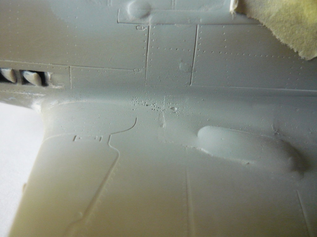

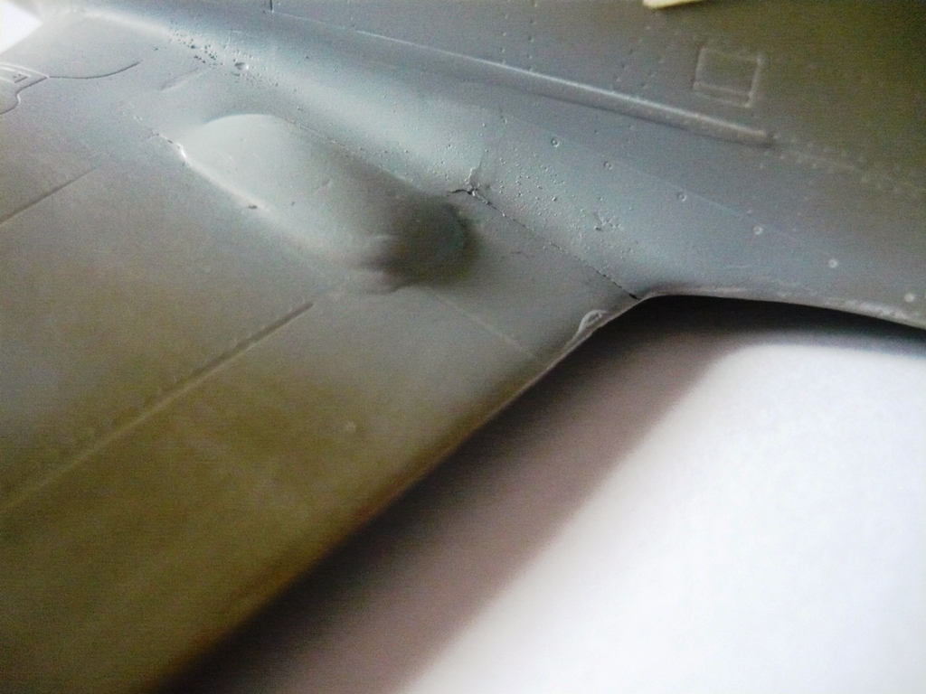

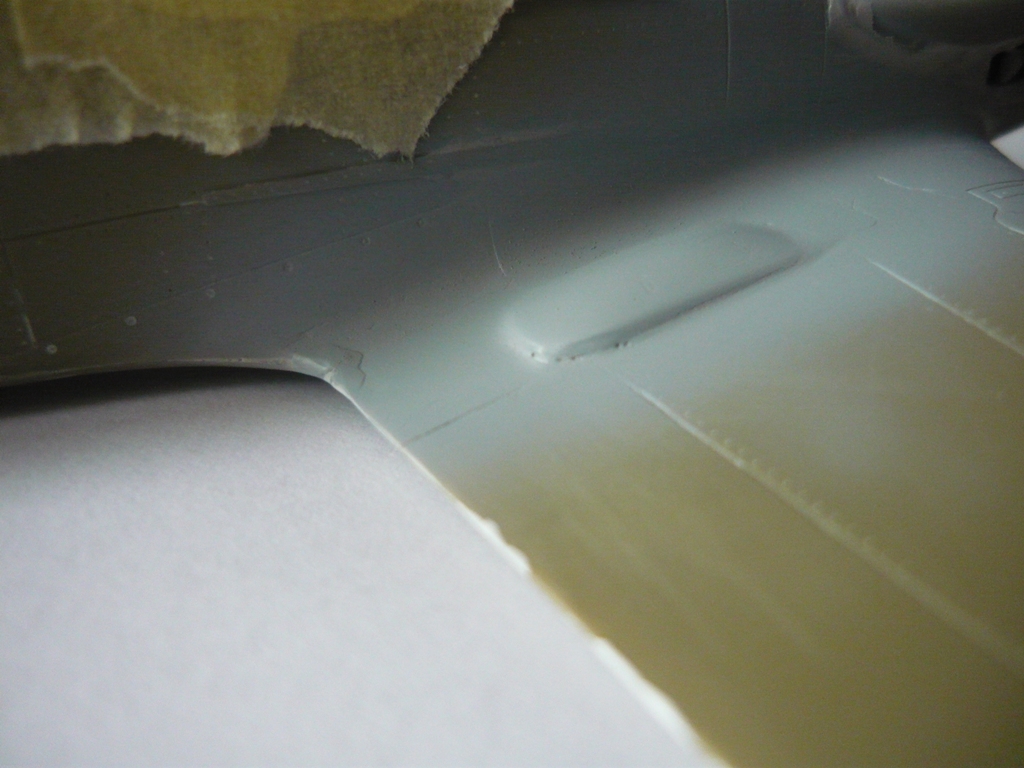

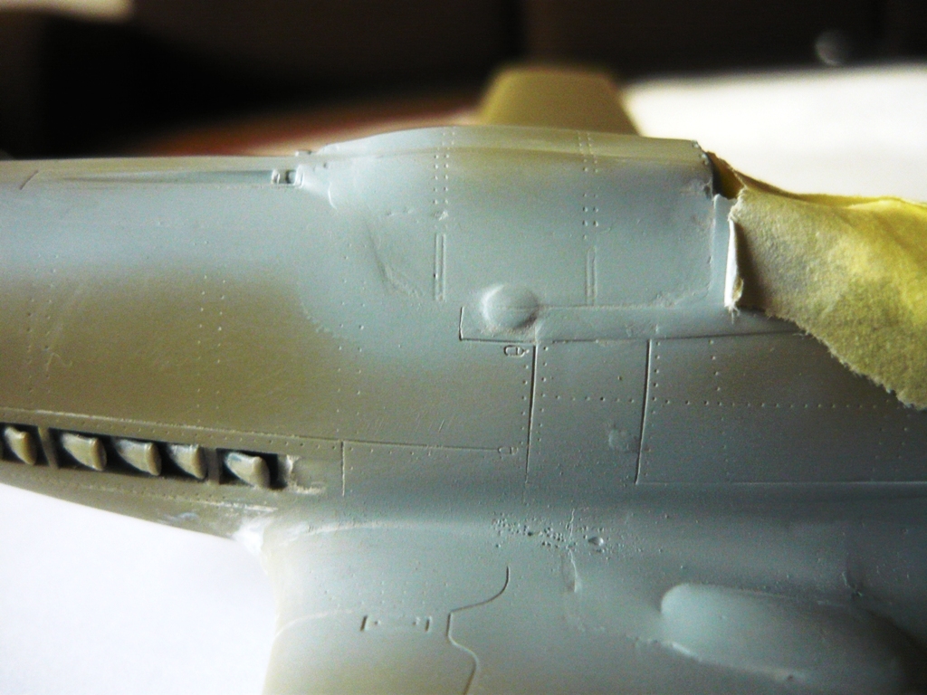

takze, dnes som po prvy raz skusil striekat surf (1000). doteraz som si mylsel, ze o modelarcine uz trochu nieco viem, no po nastreku surfu ( samotny nastrek prebehol bez problemov) som zistil ze som sa posunul v modelarstve milovymi krokmy vzat, pretoze nieviem jednu z najzakladnesich veci v modelarcine a to tmelit a brusit. za 1. som rad ze vydim vsetky nedostatky, za 2. ma to poriadne rozladilo, ze to mam az takto pohnojene.
( niektore ostatne casti su este neni vybrusene, tam som asi surf nestrekal)
Patrik "Kami" Kamencay, 15r.

chlape, vidis sam, co je potreba zlepsit, cistotu stavby, lepeni, brouseni, lícování atd...nejdrive vse musis poradne zacistit, opatrne davat lepidlo, dobre licovat dily k sobe...ale to se casem naucis a budes na to dbat..rikam to porad, nema cenu se stavbou pospichat, sam vidis, k cemu to vede a surf ti pak vse ukaze, tve nedostatky v konstrukci a lepeni modelu a zbytecne jsi pak nasrany a musis to pak opravovat...dej se do prace a bud peclivy..delas to preci ty, aby jsi z toho mel radost a bylo to pekne a ne proto, aby jsi mel kvanta modelu, ale zcela nekoukatelnych...o:) drzim palce...

Lavy nie si,len si si vybral tazsiu stavebenicu,ktora dava zahulit aj skusenym modelarom.
Tak ako pisal Davidek007,viac skusat na sucho,snazit sa brusenim co najviac prisposobit diely aby si nemusel vela tmelit...ale to pride vsetko casom.Drzim palce pri oprave.A ked nemas na opravu naladu,tak zacni iny model a k Dore sa vrat potom.

Patriku klidek. Na to presne surf je, aby ukázal co jsme podělali.-)
takže oprav co vidíš, zase surf a když to furt nebude dobrý, tak to prostě opakuj.-))
Jinak opravdu dát tu doru dohromady zavřenou je pěkný kumšt.-))

no mam tam slahnuty tmel, vybrusim to a dam tam zvovu surf, uvidime ci to bude lepsie

vidím, že tmel používáš asi bílou Tamku? Ta se děsně propadá, když na ni stříkáš surf...hlavně ty bublinky u přechodu křídla trup, to je klasika.

j,,tamka bila je dobra,,ale na velmi male tmeleni ci malo hluboke diry atd,,,,tady to chce pouzit Miliput,,,,vytmelit, uhladit vodou, pak prebrousit a bvylestit a doryt, pokud neco zmizi pri brouseni....

s revellem nema zkusenosti,,ale co jsem slysel do lidi,,zadna slava...a co se tyka 500 surfu,tak s nim nemuzes tmelit velky diry, drazky ci neco podobneho a velkeho,,je pouze pokud mas nejakou malou propadlinu nebo maly skrabanec,,tak na to je to dobre,,jinak se ti to bude propadavat, kdyz to bude velka dira...neni to klasicky tmel, je to take jako je 1OOO surf, tekuky tmel sice, ale na male propadliny, diry nebo jeste lepe na skrabance, ktere ti nazaplni ta 1000-covka a po vybrouseni nezmizi....

Ale na ten surf pozor, věci od GUnze mají tu vlastnost, že nová vrstva zase oživí tu pod tím, takže ten surf mohl zase pracovat a všechno broušení bylo zbytečné.
Opravdu jen na malé věci to používej.

Plasto je dobrej tmel, ale musíš vědět co máš tmelit. Já velký džuzny tmelim tak, že tam narvu destičku, oříznu, přejedu Plastem, druhej den vybrousim a stavim dál. Jenom má tendeci se při přerývání vydrovlovat a vetších vrstvách se propadá.. Další výhoda je, že nedělá bublinky. Sem zvědav jak se s ní popasuješ, mě čeká sundat z ní kopletně nátěr, přerýt a natřít nanovo (holt, když někdo neumí ředit
