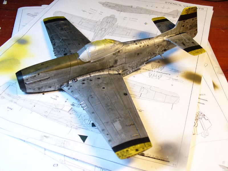

Jinak na Mustangu je vrstvička lesklýho laku a snad ještě dnes stihnu špinění paneláže.
Re: P-51D-20 "Margaret IV" 1/48 Hasegawa
Trochu špíny.

BTW: špína opět vodovky?

to Filip: opet vodovky?? to vypada zajimave i tekto,,takove pekne nocni kamo..o:))

Michael Skočil
Příspěvky: 287
Bydliště: Rokycany
Příspěvek od Michael Skočil »
Filipe, to je ale špinavý leatlo. :) Jsem zvědav na výsledek, zatím to vypadá pěkně.

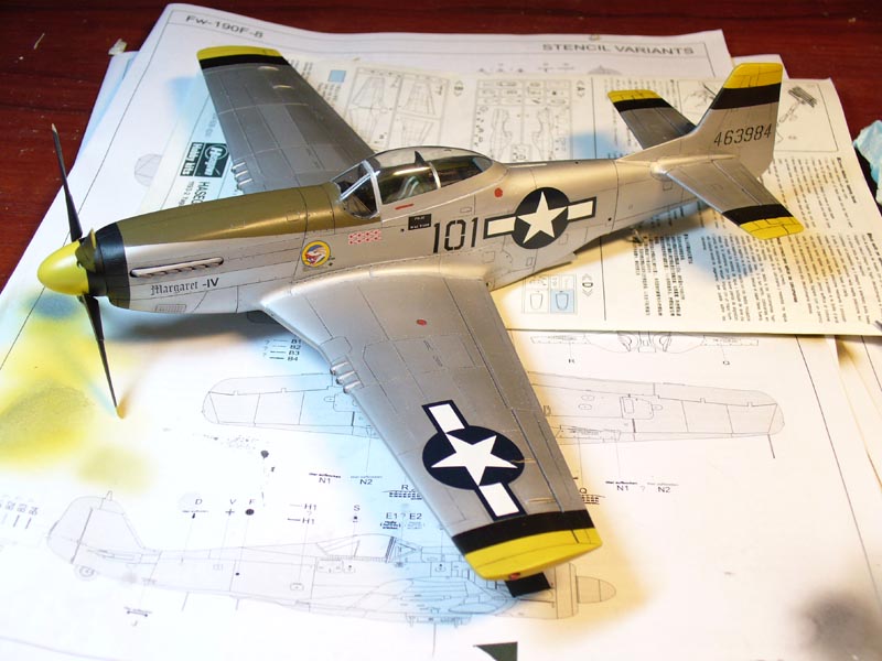

semi to zacina moc libit..o:)) je peknej,,,wow :o
