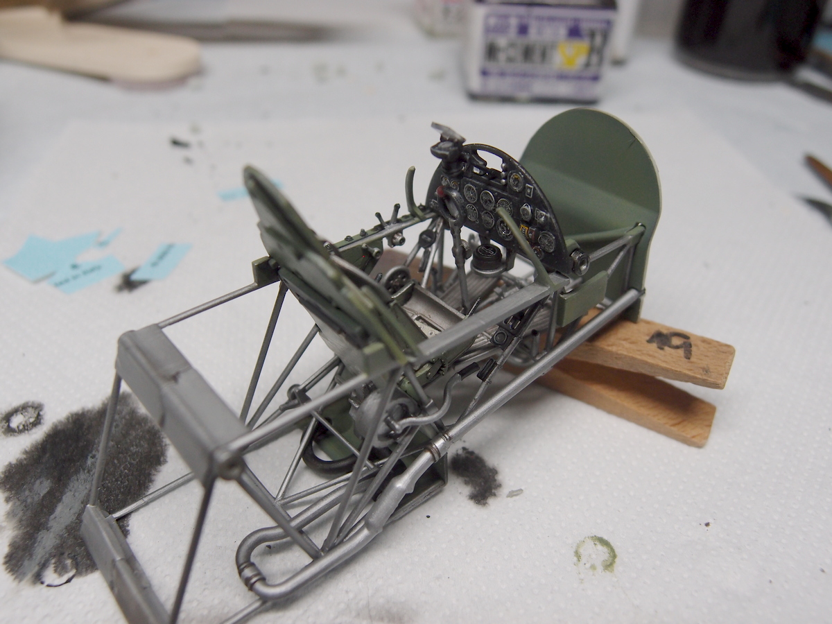

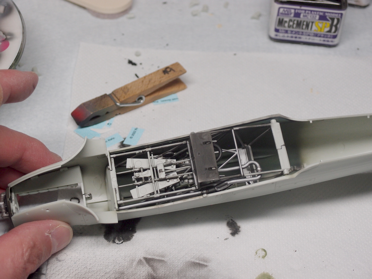

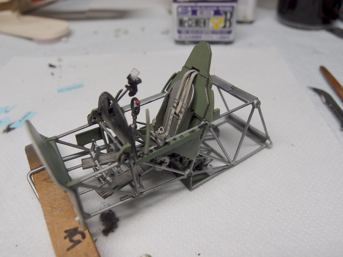

Kokpit hotov - můžeme zavírat :-D
Re: Hurricane MkIIb, Revell 1/32
Jenom nastavit letní čas na hodinách a může do trupu. :-D
=D> =D> pěkný
Fajné. ;-I
zas ho nepřechval, víš jak je potom pyšnej :wink:

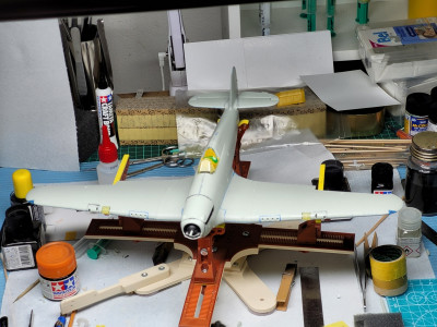

drobný progres 8-)
Nojo, "drobný" 8-) ... Ten model nevypadá vůbec špatně - tedy na Revell, stavbu už nekomentuji =D>

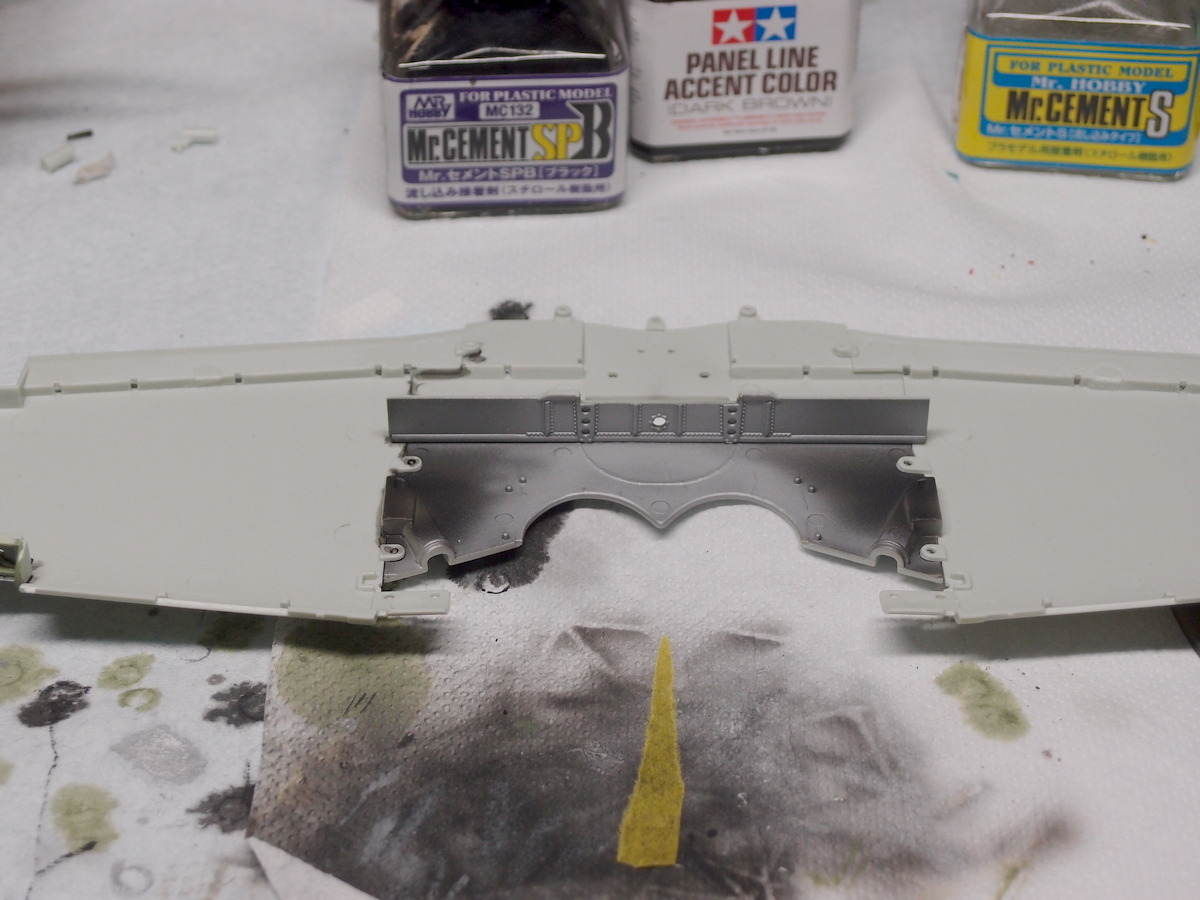

Mohu se zeptat - u modelu na stole Cement S, Cement SP Black, Extra Thin Tamka a to nové modré AMMO. To jsou na modelu opravdu všechna 4 lepidla?
Příspěvky: 2664
Však je to minimálně týdenní postup :)
Jo není špatný - na Revell. Pasuje to solidně, jen jsou na spoustě dílů otřepy, a někdy není jasné, jestli tam patří či ne, a stopy po vyhazovačích jsou na dílech a někde se budou blbě opravovat. Uvidím jak mi vyjde přechod trup-křídlo, až to přestříknu surfem. Pod modrou to vypadá dobře :lol: :lol:
Trošku zamrzí chybějící nýtování, když ho umí poměrně slušně viz Spit devítka. viewtopic.php?t=2407
No jo jsem trošku na lepidla ujetý :lol: Tak nějak to různě kombinuji.
Tamku používám tam kde potřebuji abych měl trošku času, černé mám v kokpitu, kde mi ta černá udělá stín místo washe a modré jsem zkusil a celkem dobré :)

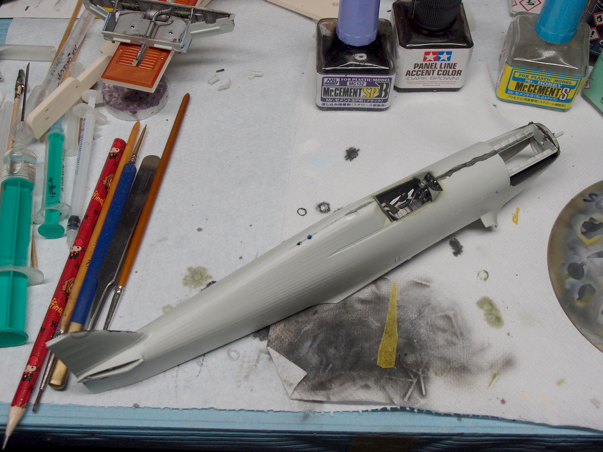

Téměř připraveno na surf.
Jen jaksi inženýři od Eduardů opomněli do masek dát masky na pozičky :x
Tonny
Příspěvky: 290
Příspěvek od Tonny »
Pěkný :) a právě díky pozičkám potřebuju k tomu červenými jestli to modrý lepidlo :P
To postupně asi zkouší až tam nakonec bude jenom maska na čelní štítek za stejnou cenu. Jak housky co jsou menší a menší, ale cena je dražší a dražší. :lol:
Příspěvky: 2664
Pozičky jsou lepené čirým lepidlem Mr. Cement SP :)
Je to ohraničené modrou páskou 1mm a to tě asi zmátlo :lol:
