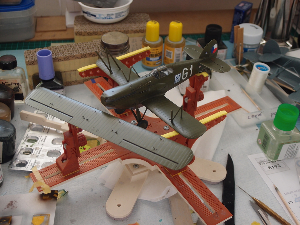

Re: Avia B.534 (Eda 1/48) 6x :D
Sbírání odvahy na přilepení horního křídla a na natahání výpletů :-
Prostě kdo umí.... ;-I

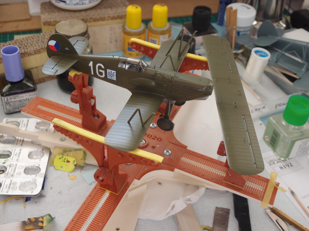

Dane, to tam máš napínáky (leptaný)? Nebo co ti to tam čouhá z křídla?.
boticka5
Příspěvky: 82
Příspěvek od boticka5 »
Člověče obdivuju tvoji stavbu. Mohu se zeptat jakým způsobem postupujes při lepení vzpěr a horního křídla? Několik dvouplošníku jsem postavil ale strašně s tím bojuju. Samozřejmě se k tomu můžete vyjádřit všichni. Tedy pokud to Skřivanovi nebude vadit
Jj - součástí leptu.
Taky jsem se vzpěrami hodně bojoval. I když jsem je měl řádně přilepené, tak při špatném pohybu jsem je urval. Škoda, že tu nemají ještě na ty vzpěry zámky v křídle aby tam zapadly a drželi už v pozici. Tady to byla pohoda https://spv.czweb.org/dvii.htm
https://modelweb.eu/2019/05/20/172-veli ... a/?lang=CS
Horní křídlo jsem pak lepil vteřiňákem postupně.
Další kousek zkusím pod dozorem nějakého odporníka. Nevím jestli jsem ti pomohl, ale dost jsem se u toho navztekal.
