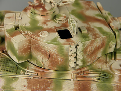

Uvádím návod, jak použít přípravky AK Worn Effects Acrylic Fluid a Heavy Effects Acrylic Fluid pro stvárnění odřenin nebo zimní kamufláže. Návod je schodný pro oba dva přípravky. Worn je pro menší odřeniny a škrábance a Heavy je pro větší odření, oloupání větších ploch. Článek je převzat z Migova blogu a přeložen a doplněn. Příklad je uveden na odření Tigeru I s zimmeritem. Takže jdeme na to.
1. Jako první jsem model nastříkal základní tmavě žlutou akrylovou barvou Tamiya.
2. Po uschnutí nástřiku základní barvy jsem aplikoval přípravek "Worn effect fluid". Přípravek jsem nalil přímo z lahvičky do pistole a nastříkal (zamlžil) ve dvou slabých vrstvách. Drouhou vrstvu jsem stříkal, až první zcela uschla. Po zaschnutí druhé vrstvy přípravku jsem nastříkal pistolí dvoubarevnou kamufláž(nebojinou kamuflážní barvu, kterou potřebujeme), opět akrylovými barvami Tamiya.
3. Na "olupování" jsem použil obyčejný malý štetec. Štětcem namočeném v obyčejné vodě jsem zvlhčil místo, kde jsem plánoval odřeniny a odíral postupně povrch dvoubarevné kamufláže na základní barvu. Na odíraní plošné je možné použít buďto štetec nebo na rýhy, poškrábání apod. třeba párátko.S párátkem se musí opatrně, abychom se "neprodřeli" až přes základní barvu na surf či plast.
4. Hotovo. Ideální je teď zalakovat polomatným akrylovým lakem, který "ochrání" odřeniny a pokračovat v patinovacích postupech.

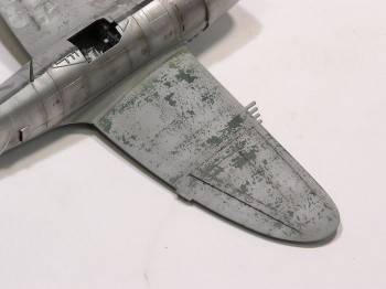

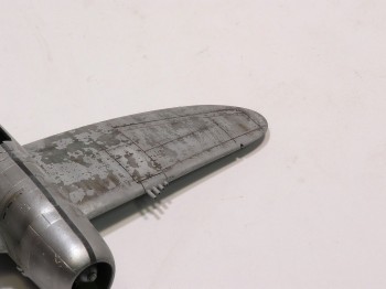

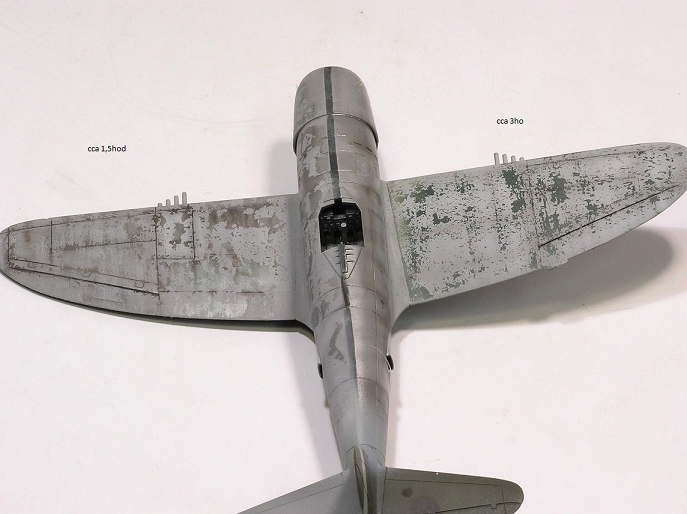

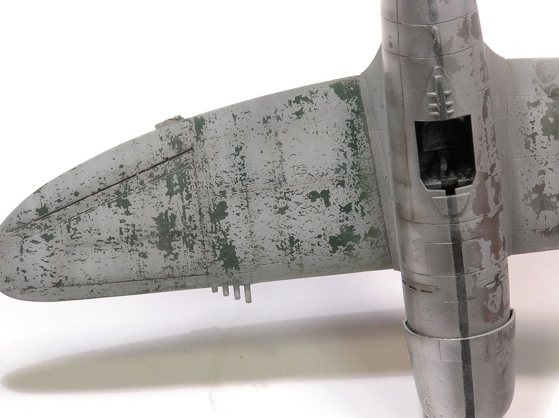

toto je môj pokus s AK worn efekt
postup je totožný s Migom,ja som si ale overoval hlavne čas a dobu,po akú sa dá farba odierať...ešte aj po 24 hodinách od nástreku sa dala farba odierať

mám doma oba prípravky,ale z môjho pohľadu je ten Heavy zbytočný,pretože aj s Worn efektom sa dajú urobiť obrovské odreniny...samozrejme,Heavy som neskúšal
lúpané je to plochým a tenkým štecom,ale dajú sa použiť aj iné nástroje
