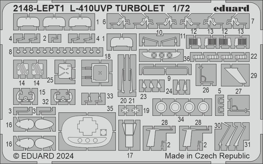

Já zvažuju ještě pořízení aspoň jedněch) morálních overleptů - kvůli anténkám.
Neutrální mají malé leptíky, navíc k nim mám 2x lepty Res-Im. A dekály na Papugu jsou od ModelMaker (teď byly i v jednom z nemorálních přebalů).
Uvažoval jsem o morálních sklech, ale poté, co jsem shlédl jejich fotku na MF, tak jsem tyto úvahy opustil. Přišlo mi, že jediný použitelný díl je tam ten čumák - ten mám resinový na jeden neutrální, druhý neutrální zkusím nastavit růčo...
Co tak koukám na nemorální podvozkové nohy, tak možná ještě přiberu morální podvozky a výfuky - podle toho, kolik za ně budou chtít.

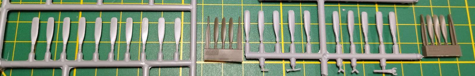

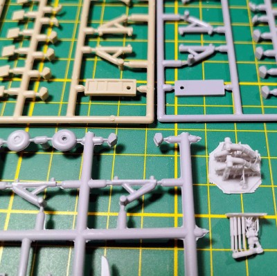

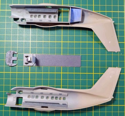

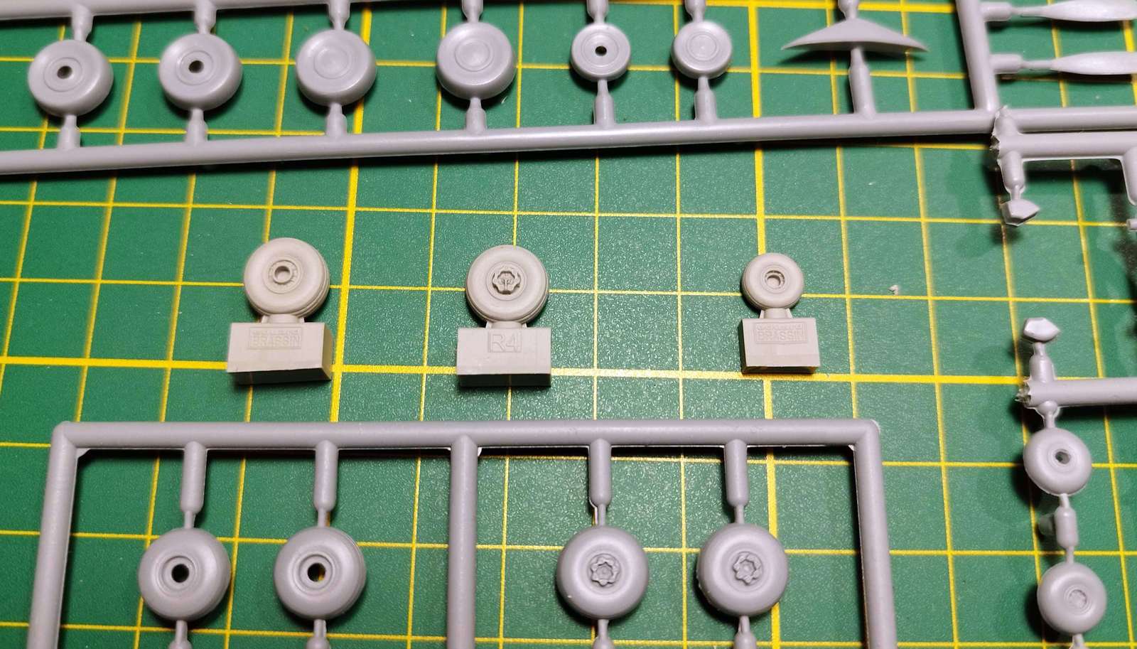

První dojmy z morálního:
- plastové výlisky jsou identické s původní Gavií (a neutrálním), jenom jsou v obvyklé eduardí modrošedé
- nová eduardí skla jsou silným zklamáním - prakticky všechna trupová okýnka mají propadliny z obou stran :cry:
- tištěné díly (výfuky a podvozkové nohy) jsou nádherné (obzvlášť ve srovnání s amorálním :lol: )
- brassinové vrtule mají jiný tvar (asi správný UVPčkový)
- brassinová kolečka jsou taky úplně jiný level než neutrální a amorální plasty
Počkám si na ceny samostatně prodávaných (prý mají být v nabídce od prosince) - ale minimálně výfuky (a asi i kolečka) chtít budu...

Jak budeš ty vztaženiny na oknech řešit?
Lonestar
Příspěvky: 409
Re: Los Turboletos
Příspěvek od Lonestar »
No momentálně mě napadají čtyři možnosti
- vyřezat nové z nějaké čiré destičky - 5%
- vydyndat z Muzikusa jeho sklíčka - 40%
- kápnout sekunďák a po vytvrdnutí zabrousit a zaleštit - 30%
- vykašlat se na to - 25%

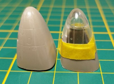

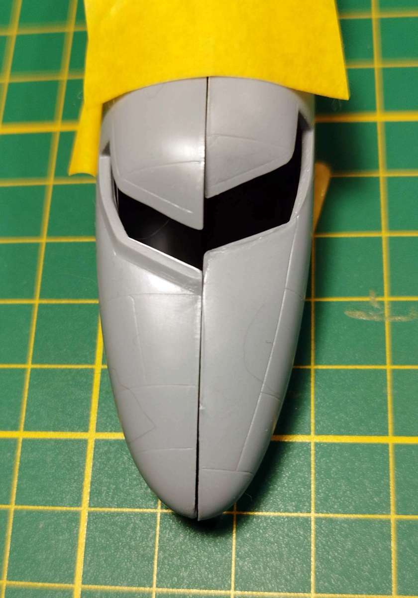

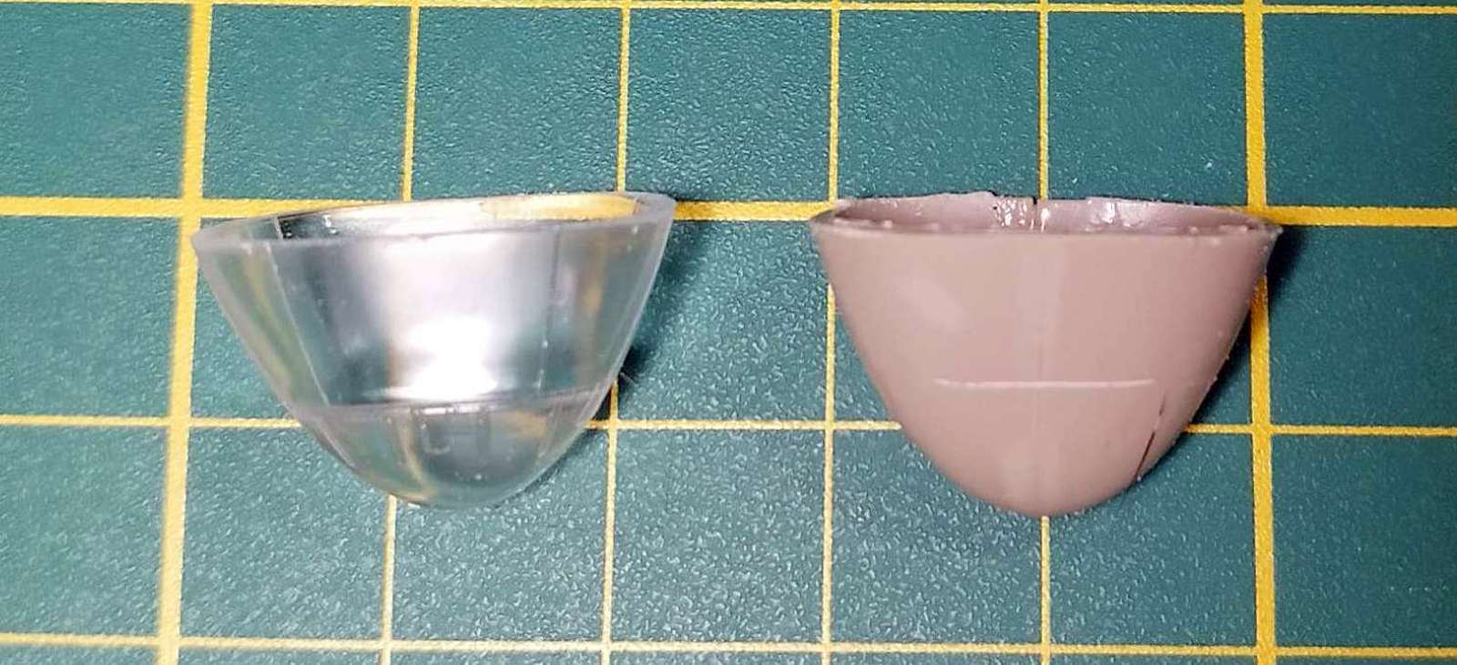

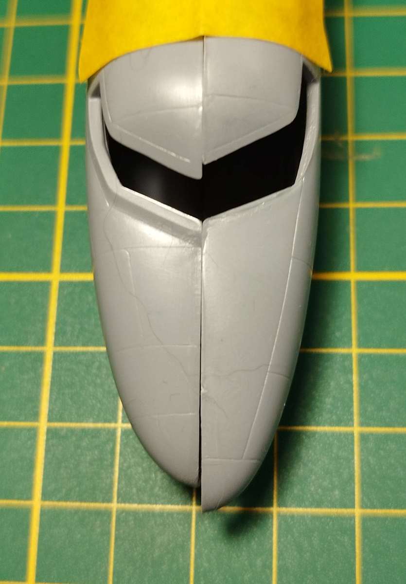

V dnešní hodině užité čumákologie si ukážeme, že:
- nový morální čirý čumák je tvarově shodný s původní Gavií (neutrál), jen umožňuje udělat čirý světlomet
- amorál má oproti ostatním opravdu realističtější prodloužený čumák (a větší okna kokpitu)
- při pohledu shora je amorál vepředu trochu špičatější (méně zakulacený)
- ingot je ještě užší a špičatější než amorál (natož než morál s neutrálem)
- ingot je taky kratší než amorál
Moje závěry:
- budu-li ještě někdy požádán ne, na to je ještě čas :lol:
- kupovat nová eduardí skla pro nasyslené Gavie a neutrály podle mě nemá smysl (leda snad pro prapůvodní Gavii s vacu okny) - ten reflektor se dá udělat i bez nich a nic jiného nová skla neřeší
- pokud máte neutrála a plánujete stavbu jen jednoho Turboleta, můžete použít ingot (s patřičným posunutím řezu čumáku pro dosažení správné celkové délky)
- já plánuju nastavit čumáky morála a neutrála (řez na začátku skel kokpitu + 3mm plastová destička) s případným přibližným orašplováním do tvaru, který nebude proti amorálovi moc bít do očí (lehké zešpičatění)

čumák s čirým dílem morálního vs čumák neutrálního
čirý čumák morálního vs v uříznutý čumák neutrálního

Tak teď jsem z toho teda nějaký zmatený - k čemu teda ten nový průhledný čumák je, když neopravuje chybu stavebnice? vždyť ho dělali právě proto, aby se opravil ten tvar ne?
Re: Los Turboletos
Abys měl průhledný kryt světla. :-D Na druhou stranu si myslím, že je to stejně úplně jedno. :-D
