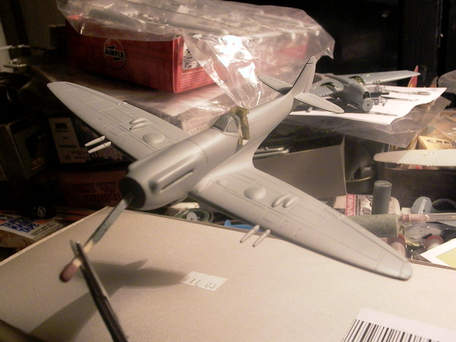

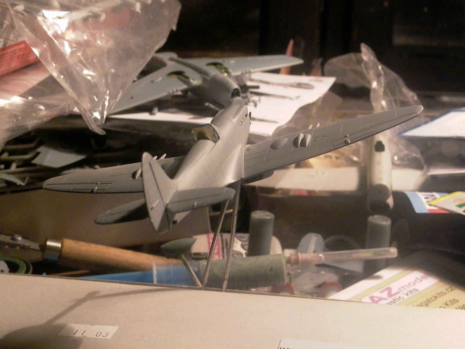

Tak se mi rozrostl počet kitů, z nichž jsem čerpal:
1. Spit mk.22 - křídlo
2. Spit mk.XVIII - trup, VOP, SOP
3. Spit mk. IX. - kolečka, neb tento konkrétní kus měl kola se čtyřmi otvory v disku. :D

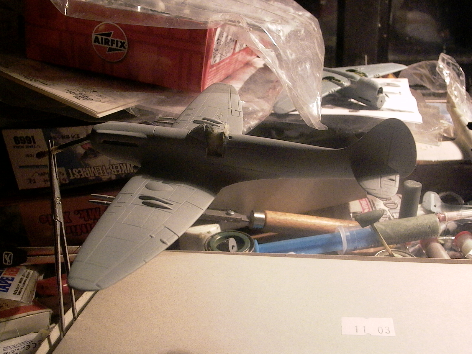

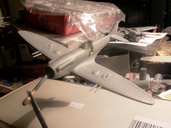

No, to je právě ta nejhorší fáze - užuž to bude, ale s roztoucím počtem dílů klesá počet šancí na beztrestný krok zpět, když se něco zvrtne.
Mimochodem, překryt omaskován, čekám na zaschnutí maskolu. Ještě řeším dilema, jestli odvrtat laufy a narvat jehly.

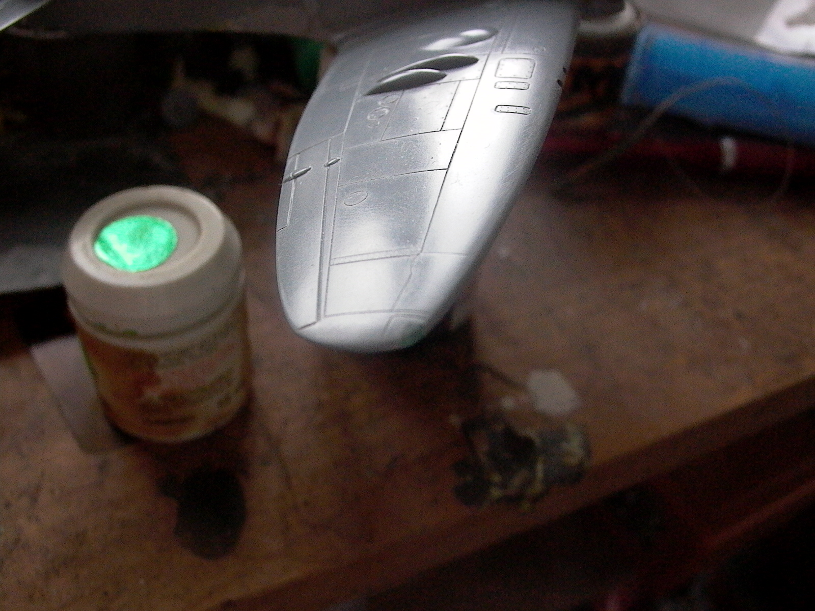

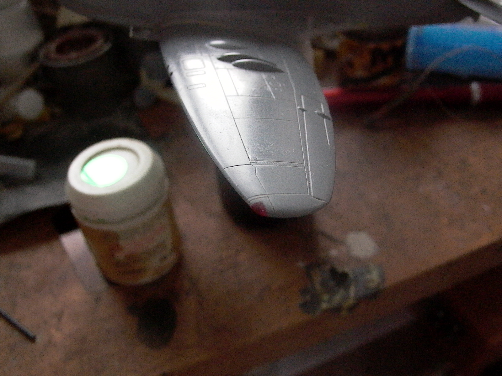

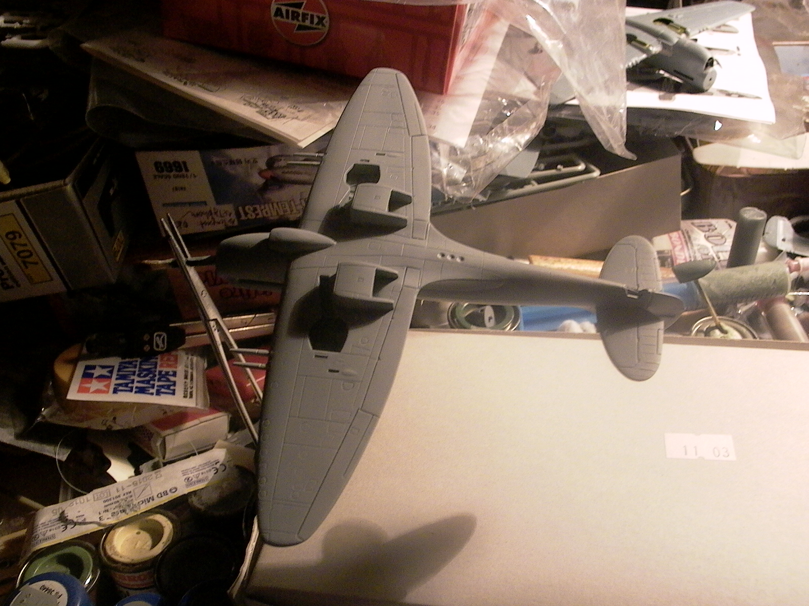

Tak jsem ještě přidal poziční světla...
Re: Spitfire Mk.22 PK312 nebo PK315
To je průsvitná barva nebo jak to máš dělané?
DannyK
Příspěvky: 162
Příspěvek od DannyK »
Zapalovač. Vyříznu kostičku, vložím na místo, opravím eventuálně úhel koutu, a pak jedu 400-800-1000 (2000, pokud mám).
Bohužel, někde jsem zabordelil nejtmavší čirou zeleň, takže jsem si vytahl zelenou čirou, abych to dotahl do větší sytosti.

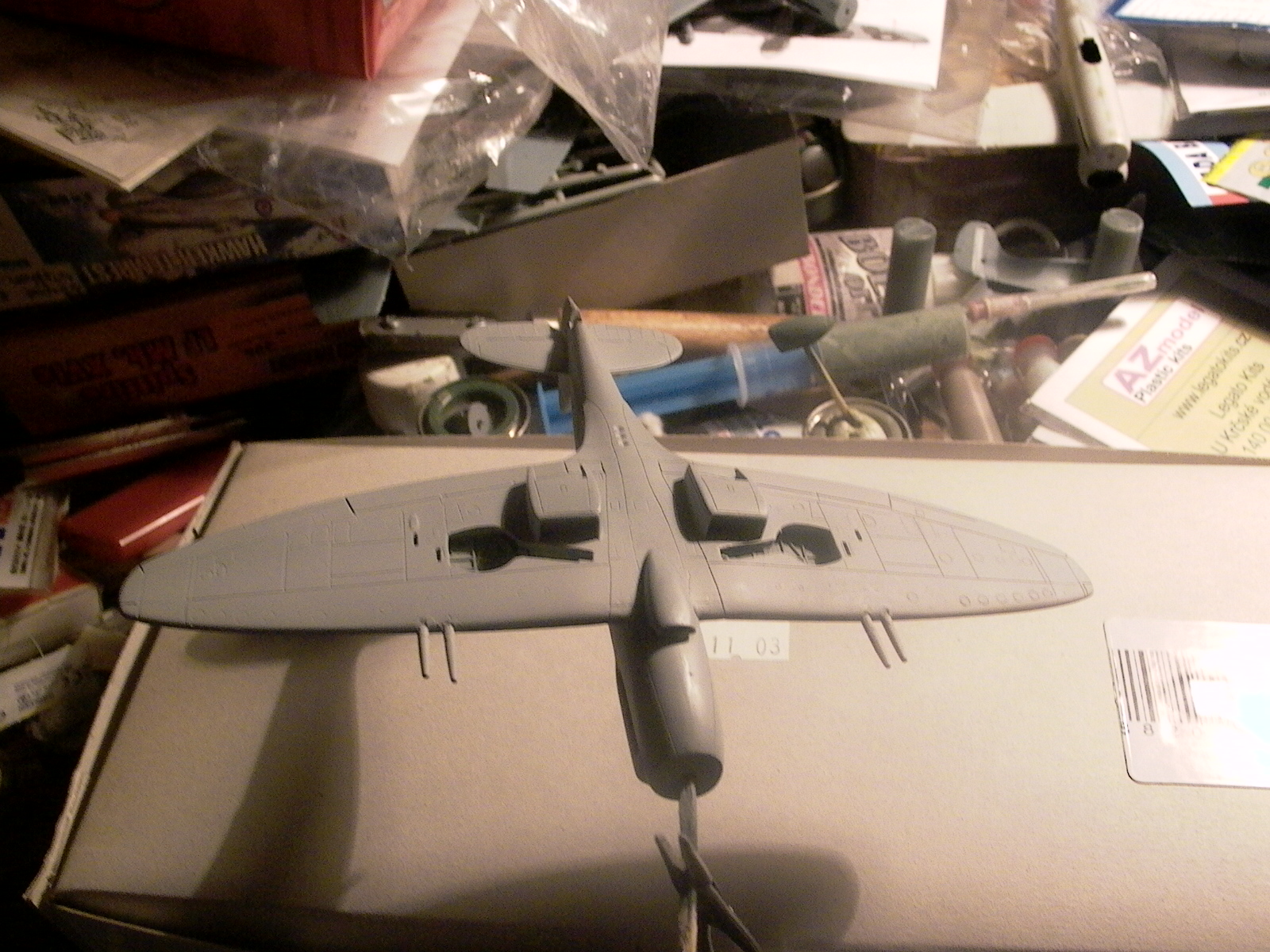

Tak jsem ho hodil do základovky, zalepil odvrtané laufy, teď ještě vyhrabat pár inzulinek, abych měl co vlepit.

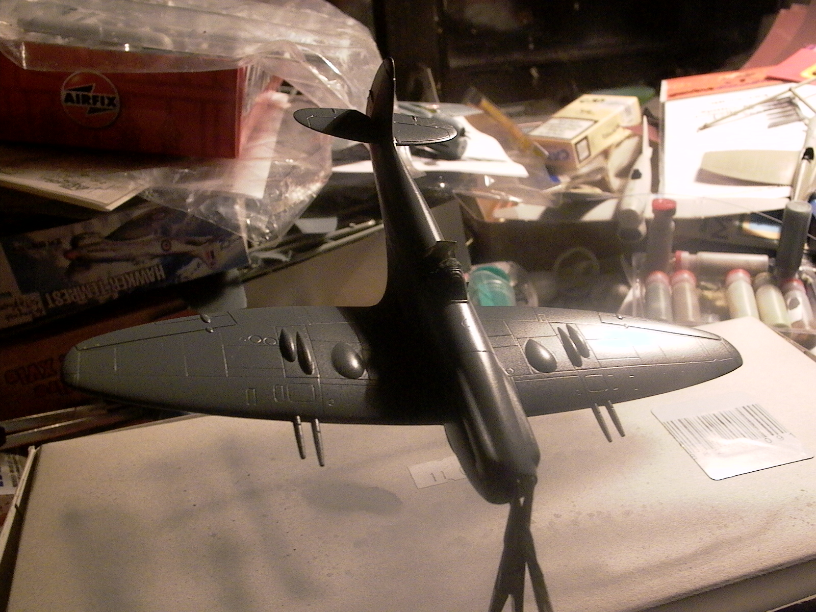

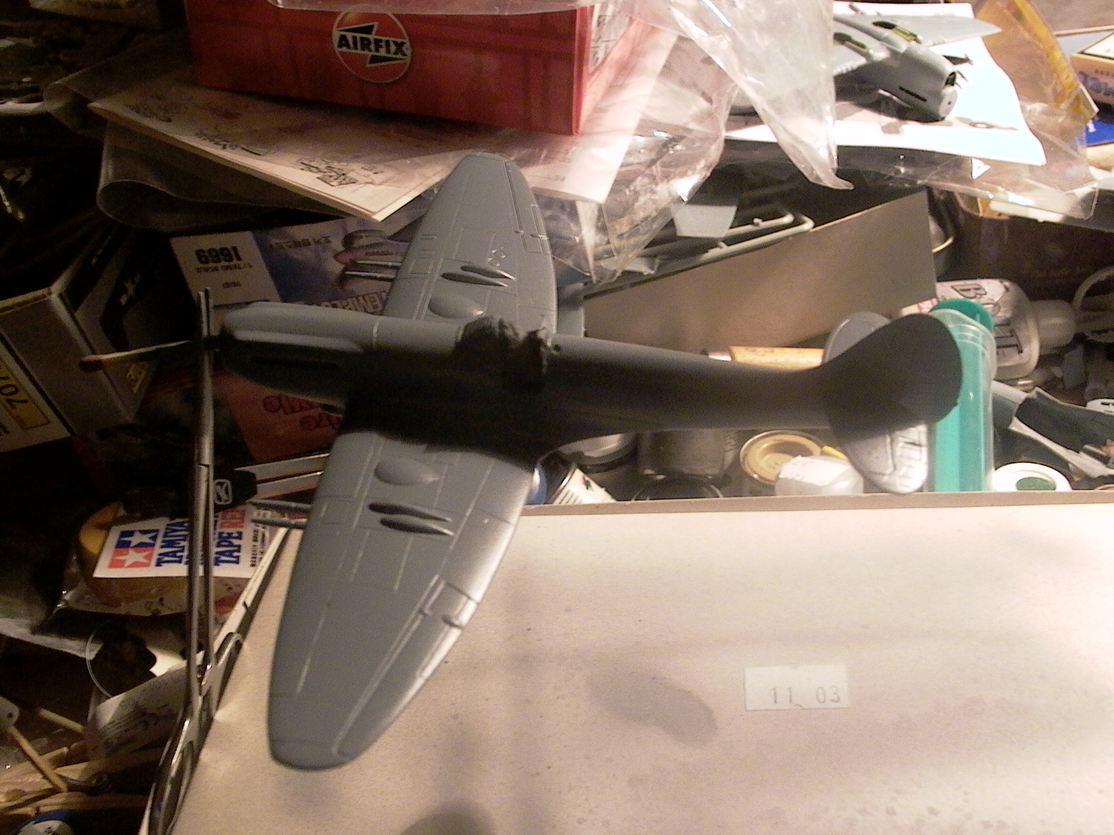

Tak jsem to stříkl základovkou od Tamky. Nemám ji rád. Stačí si jen brnknout prstem, a pot ji nabobtná, rozežere, a vydrolí. Bohužel, marně přemýšlím, která základovka ve spreji, za stovku kilo, to tenkrát v OBI byla, s tou se mi dělalo nejlíp.
DannyK
Příspěvky: 162
Tak jsem zkusil použít lihovky od agamy. Nemůžu říct, že by mě vyloženě nadchly, ani, že by mě vyloženě zklamaly, snad největší rozčarování z nich je, že odstín Ocean Grey v lihu je podstatně tmavší, a má trochu jiný odstín, než v akrylu. To mě dost zaskočilo. :o
