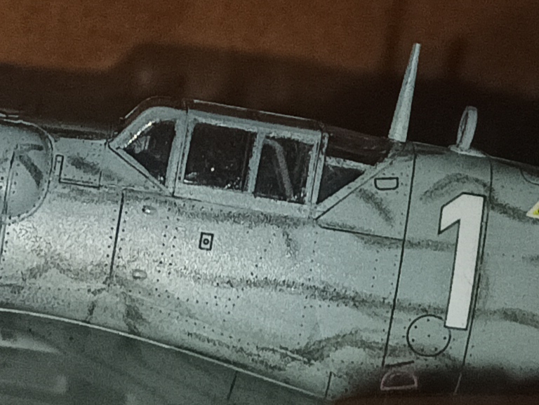

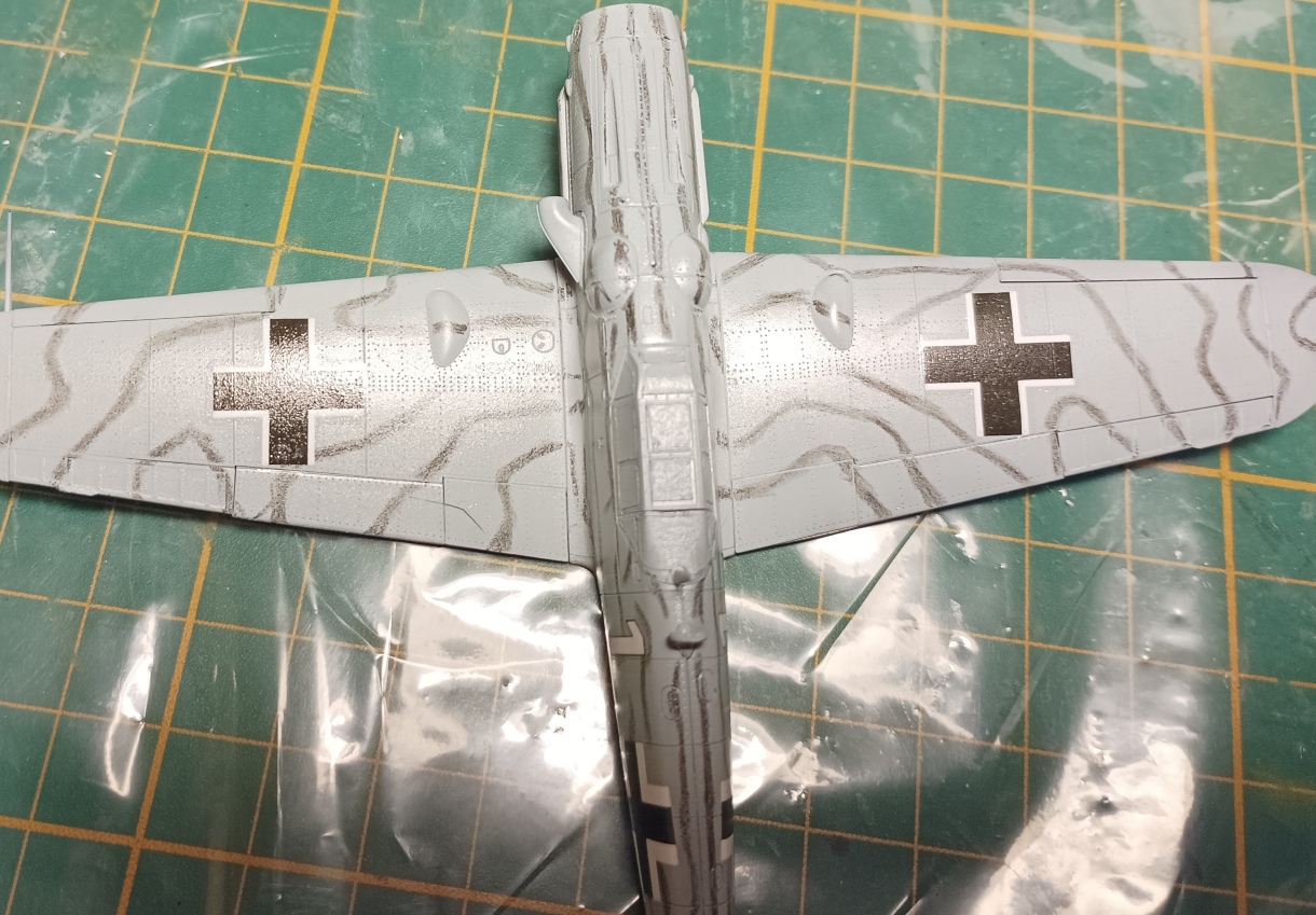

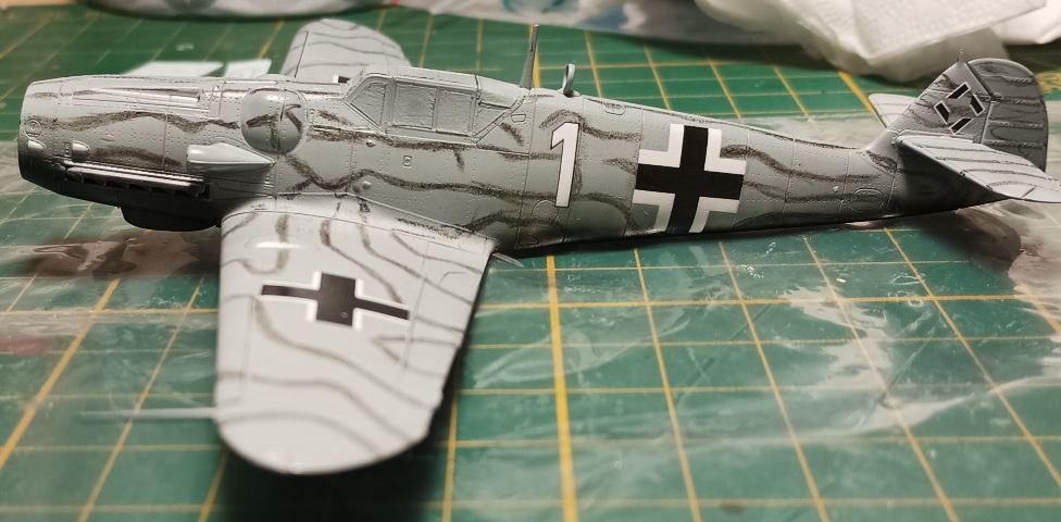

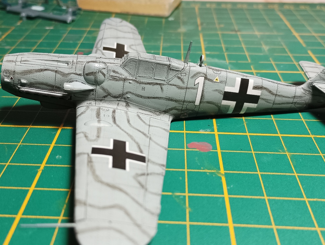

Tak tohle se nepovedlo. Ty čáry mi pistolí vůbec nešly, tak jsem je namaloval pastelkou. No, je tam teda vrstev po různých opravách.....Něco se snad schová pod matný lak a dozadu ve vitríně to snad bude dobrý. Kdybych to dělal příště, tak to asi nastříkám RLM75, hady vymaskuju tenkými žížalkami tackitu a pak fouknu 76.
Úplně bych to neodsuzoval, vypadá to zajímavě.
Pro mě to je jedna z nejtěžších kamufláží na Bf 109. Popasoval si se s ní slušně.

Díky za podporu, kluci. Mám na tom lesklý lak, tak uvidíme po patině, třeba to trochu prokoukne.
Úpřímně, není to fakt ono a myslím, že to jde vládnout líp. Zkusil bych zvážit, jestli tu pastelku neobtáhnout ještě pistolí, nebo zkusit tmavý patinátor.
Ta camo, navíc v 1/72 je fakt náročná. Taky se na ni chystám a osvědčilo se mi v podobných případech předmalovat vlnky akvarelovou pastelkou, obtáhnout to pistolí a pak tu akvarelku smýt. Ty vlnky pokud je akrylový základ lze stříkat syntetikou, pak jdou dílčí části smýt celé a lépe opravit.

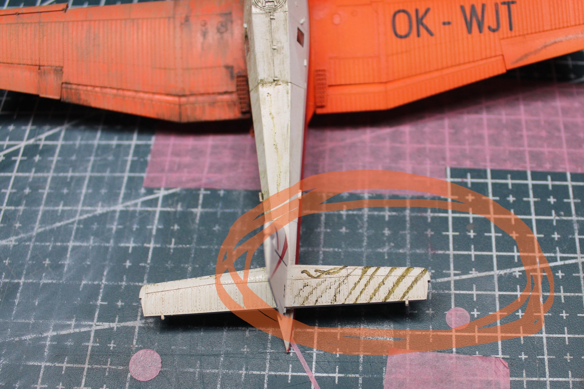

Jako za mne dobrý výsledek , jinak pastelky na matt a pokud to jsou AK nebo kohinoor mondeluz nebo jakýkoliv jiný akvarelky, tak pak když středy čár vemeš namočeným tenoučkým štětcem ve vodě (ja používám sliny nejsou tak tekutý a stahují, u papíru tím docílíš bombírung třeba u bočnic kol ) tak to docela stáhne ten jakoby rastr středu. Dovolím si fotečku ty první 4 z leva jsou jen pastelka ty horní vlnovky namočená špička pastelky a těch posledních 5 je suchá pastelka přejetá štětcem

Davide, pastelku jsem použil právě proto, že jsem nedokázal pistolí udělat dostatečně tenké a ne moc difúzní čáry. Ta akvarelka, jak ukazoval Tonny by mohla být cesta. Ale hlavně bude načase koupit opravdový kompík s regulací tlaku. Protože posouvání gumičky po ventilku v hrdle petky je buď tlaku moc, nebo málo. Na klasické fleky luftwaffe dobrý, ale tyhle linky už jsou jiná liga, zvlášť, když mám mít konzistentní sytost na relativně dlouhé čáře. Nicméně po voši už to vypadá trošičku lépe a do poličky to asi půjde.

Je to těžké vím. Základem je určitě dobrý nástroj a ten kompresor taky. S tou pastelkou na finiš nevím no. Viděl jsem nedávno od kolegy dělanou italskou kamufláž těmi patinátory a líbilo se mi to mnohem více. A jinak tedy, udělat to reverzně přes maskování hady je taky cesta.
Omlouvám se, ale taky se mi to moc nelíbí.
Buď bych si vybral jinou kamufláž nebo doladil techniku dle rad zkušenějších výše.

Ale to se vůbec neomlouvej. Ona upřímná kritika je lepší, než "very nice" na každej prd, jak na britskejch fórech. Předělávat to nebudu, spokojenej nejsem. Příště buď reverzně přes ten tackit, nebo až s novým kompresorem. Co už. Díky za reakce, pánové. Asi si ho dám ve čtvrtce, na tu byly ty původní stříkané čáry akorát O:)

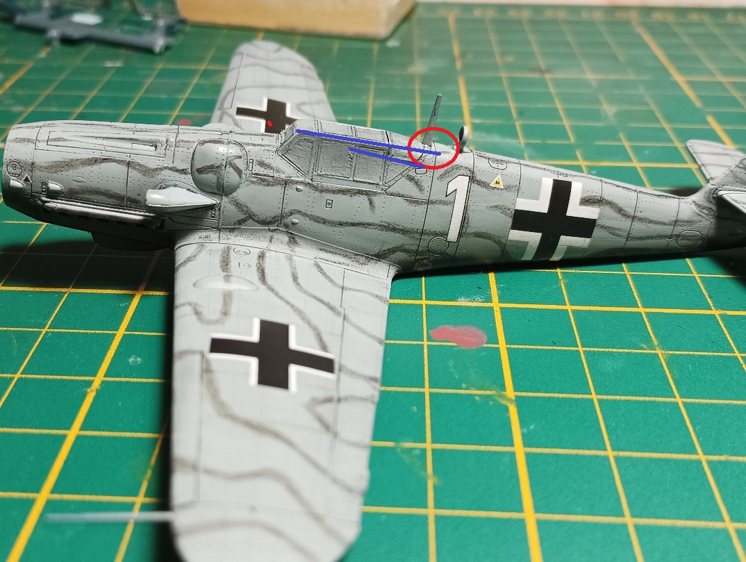

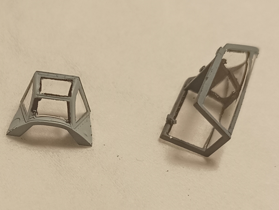

Když vynechám kamufláž která se mi nelíbí (sam na ni odvahu nemám) Tak při přišti připadné stavbě si dej pozor na tu zadní část překrytu. Misto navazováni na trup ti jde do něj a přička v ní by měla tvořit rovnoběžku s hranou odklopné části překrytu. Raději sem ti to nakreslil.

Tak teď se přiznám, že jsem Tě asi nepochopil. Tahle příčka je určitě níž. To nahoře je vnitřní výztuha, ta jde středem. Masky jsem vyřezal podle toho, co mi zbyl odpad z Eduardích originálu a mám to na všech 109 stejně, teda s hranatou kabinou.
vrch pod tim sloupkem ma přecházet plynule do trupu. Ty tu část máš utopenou, takže je tam drobný schod.a pokud si ten spodek nebrousil tak je to mirně vykřivené. Možná běžným pohledem to vidět není, ale fotka to vytáhla. Mínim tu část v kroužku.

Už chápu, nikdy jsem si toho nevšiml, buď nějaká bota u mě v montáži, nebo to je takhle prohnutý na všech. Pak kouknu.
Pokusil jsem se o oboustranné masky na Erlu, jako rozcvička před čtvrtkou, bude to chtít poladit párátkem.
