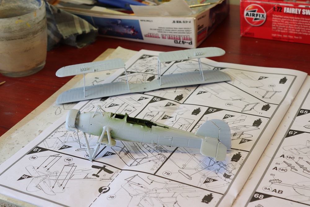

Fairey Swordfish Mk.I, 1/72 Airfix ***HOTOVO***
Re: Fairey Swordfish Mk.I, 1/72 Airfix
To řešení je opravdu zajimací.
a jak budeš stříkat horní plochy spodního křídla? :wink:
Když barví interiery v zavřenem trupu, tak to dá levou zadní.. ale mám pocit, že to bude spíš složené nasucho.
Nějak to budu řešit až k tomu dojdu. Momentálně se to snažím co jevíc napasovat nasucho abych pak nemusel moc tmelit škvíry. Blbý je, že budu muset míchat ty světlejší barvy spodních křídel.

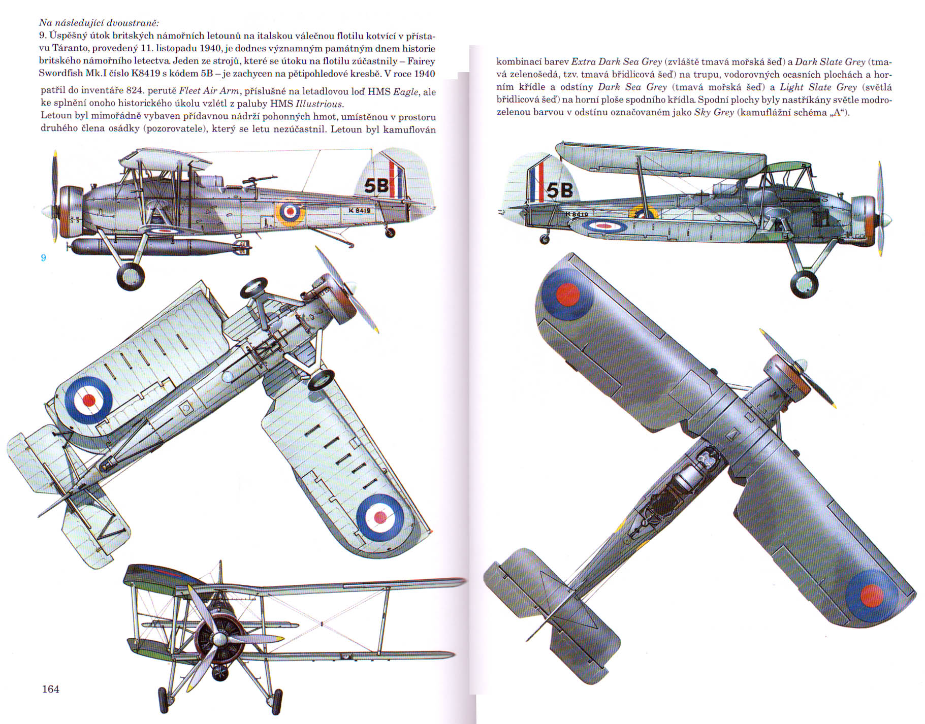

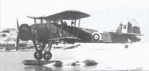

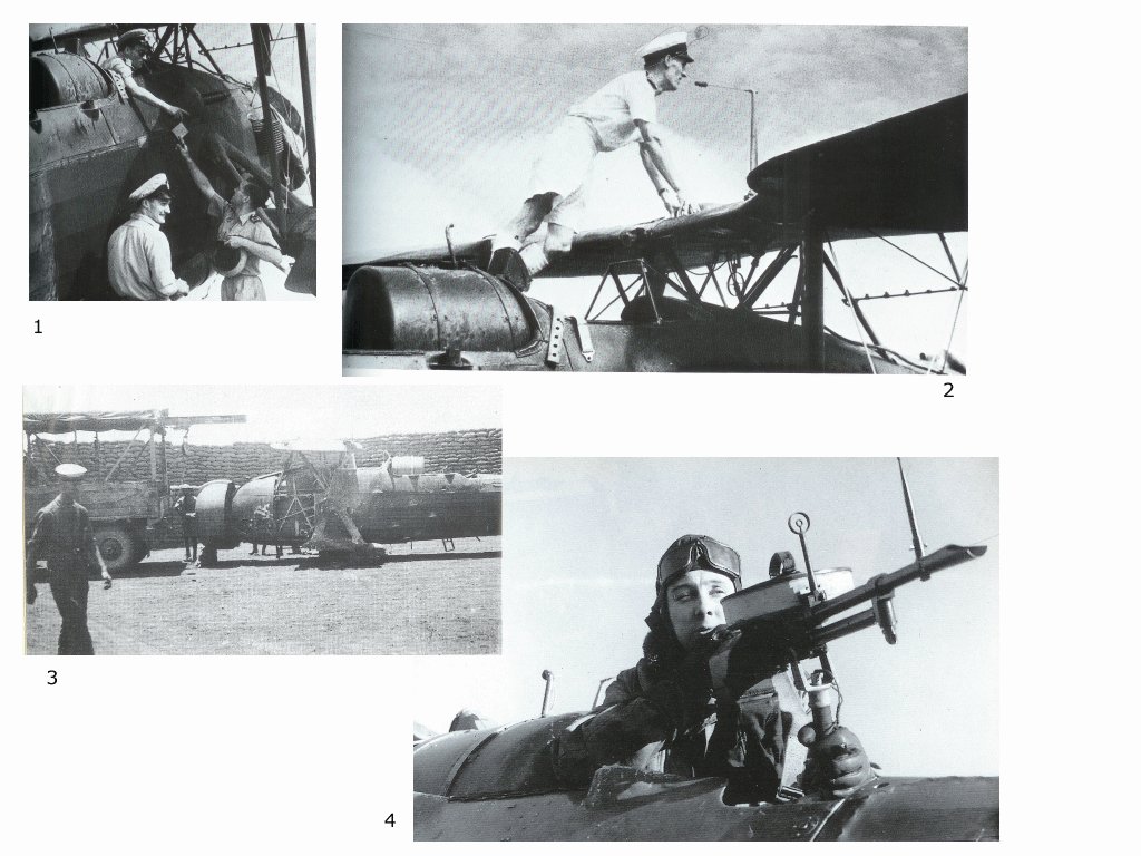

Kolegové, měl bych dotaz (babička mi říkala, když seš blbej tak se optej).
Chystám se taky na toto éro, ale chtěl bych torpeďáka z Tarenta - v modelu je i nádrž na sedadlo navigátora. Ale torpédo mělo nějaké úpravy, nemáte někdo nákres nebo fotku jak to vypadalo?
Přihazuji pár kabátků na torpéďáka a fotky na nádrž.

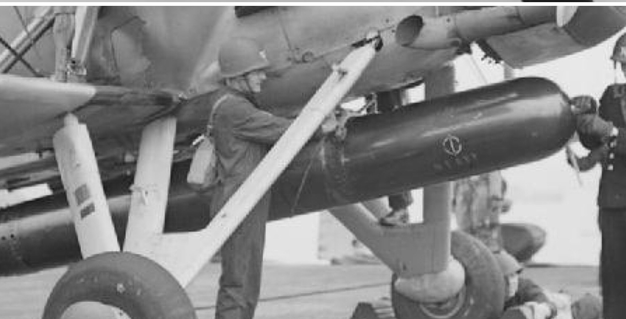

Bořiku,
vyřešili jsme to, ještě že máš starýho dobrýho Oldříška!
Moudrý internet vydal svá tajemství a podle jednoho stavěče z britmodelleru, který čerpal odsud
https://www.armouredcarriers.com/operat ... llustrious
se to má následovně - citace z výše uvedeného zdroje:
"mělké vody Tarantského kotviště představovaly pro útok torpédy velkou výzvu. Při klasickém shozu se totiž torpédo ponoří "po hlavě" do velké hloubky, než stačí stabilizátory zasáhnout a "srovnat" jej do přednastavené úrovně ponoření. Britové však v případě Taranta nepoužili přídavné stabilizátory, ale namísto toho připevnili tělo standardního torpéda Mk.XII k závěsníku lankem. To v čase shozu "podrží" torpédo ve víceméně vodorovné poloze a umožní mu vnořit se do vody "bříškem", nikoli hlavicí napřed (viz foto).
Toto řešení umožnilo shoz torpéd i ve vodách s hloubkou okolo 7 metrů.

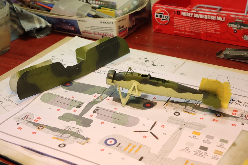

Začal jsem kamufláž. Ty barvy jsem nějak od oka vybral co mám doma. Agamy to nejsou. Ty jsou moc tmavý a blbě se míchají s Gunze. Takže to jsou Gunze RLM74(C36), Green FS34102(C303) a Dugg Egg Green(C26)
