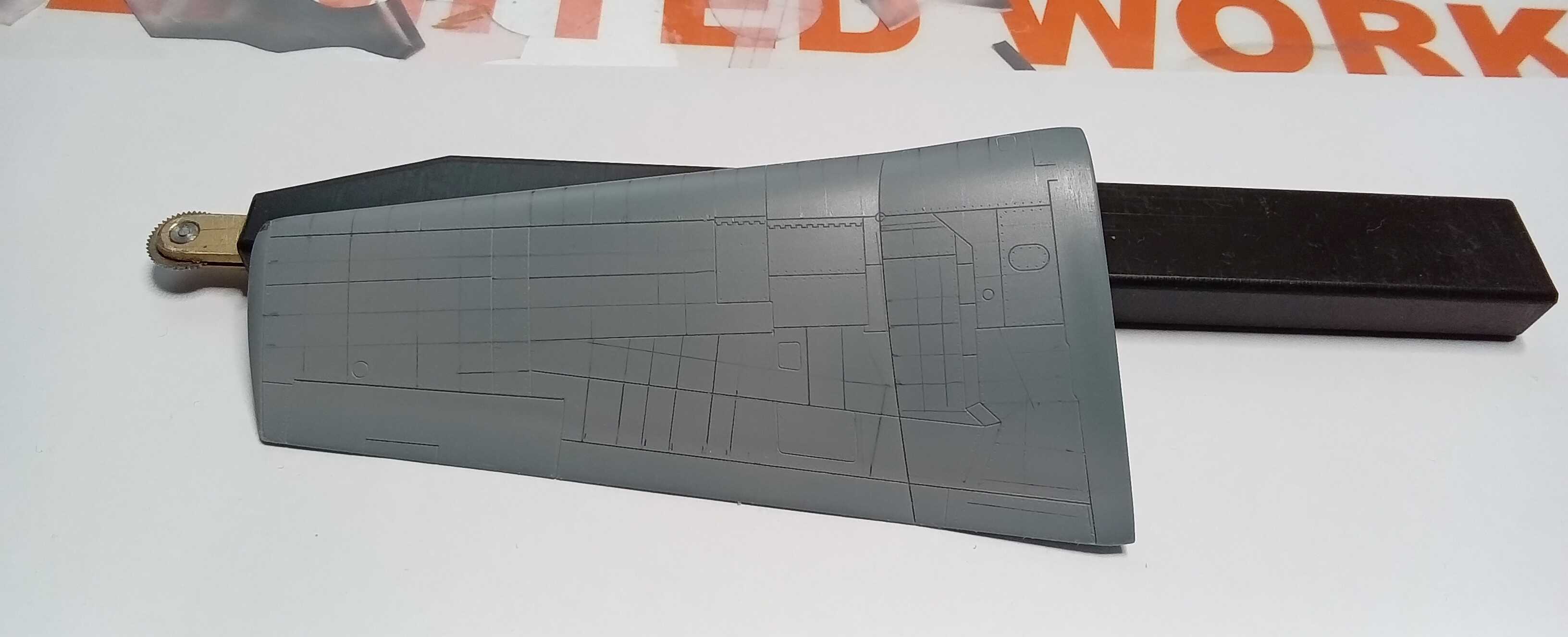

Člověk si nemá nic plánovat (a že jsem pár pětiletek zažil). 4 dny volna, říkal jsem si, jak s modely pohnu. No, alespoň má tchýně položenou betonovou dlažbu na dvoře před garáží. Takže se propadám do skluzu a nyní pokračuji na věcech, které jsem měl mít dávno hotové. Slepené díly jsou v surfu a konečně začínám předkreslovat nýtování. Na akci v Jihlavě jsem koupil nové nýtovací kolečko 3Detail, tak jej alespoň Lubošovi prubnu. Z 1 mm kulatiny Evergreen, navrtané 0,6 vrtákem, zhotovené nové výfuky. Dělat jich 20 kousků je fakt požitek... Průhledné pozičky, na nádrž doplněný svár z plastové nitě, prostě spíše ztráta času než něco důležitého. Ale ten pocit, občas k nezaplacení... :-D

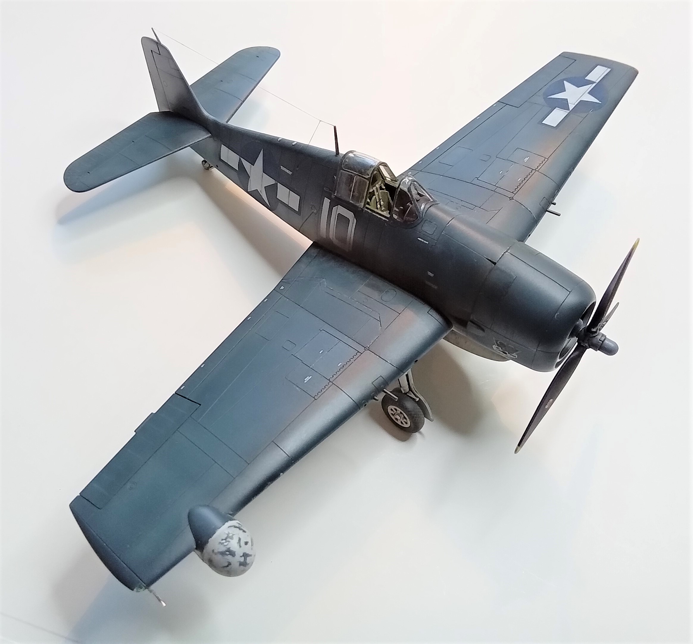

Nestíhám. Ale pomalu postupuji. Jeden model předpokládám dodělat tento víkend.

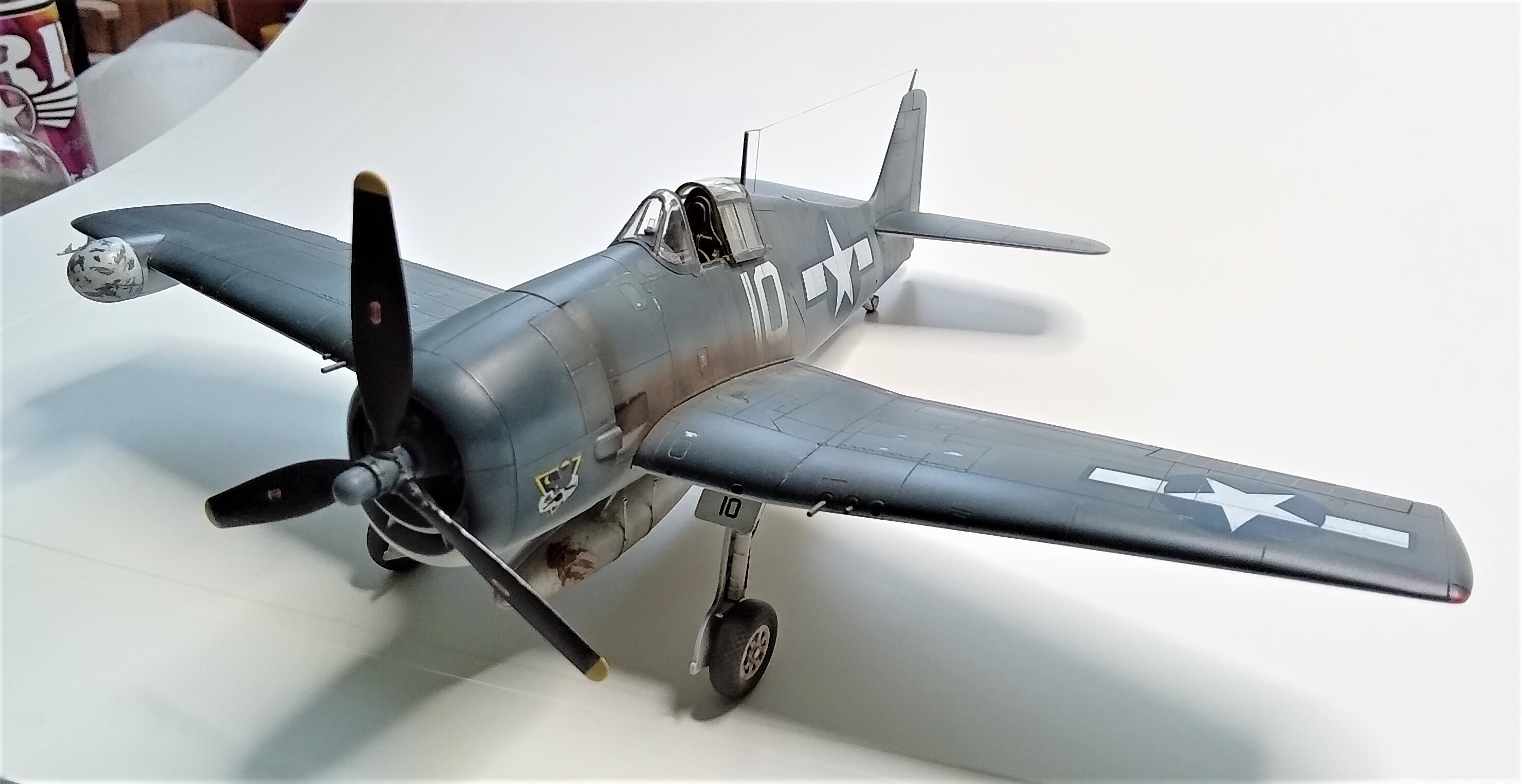

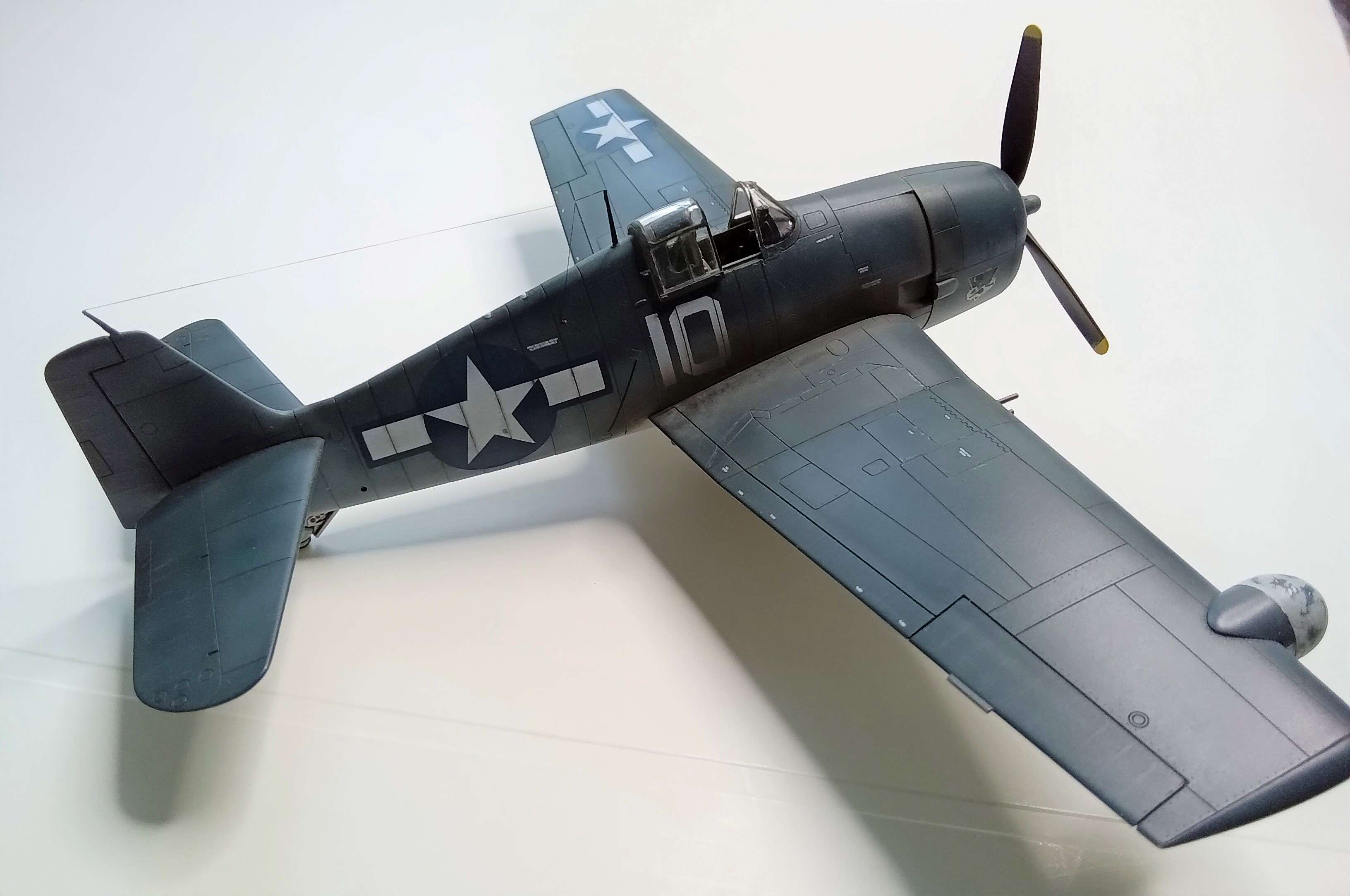

Tak dnes konečně charakteristická "ploutvička" na pitotku, natažena anténa a ještě jsem zkoušel matným lakem srazit trošku propadlinu na křídlech, ale nedaří se. A protože je to můj 4tý Hellcat od Edy s propadlinou, budu ji prostě vydávat za konstrukci - že je tam schválně ... :-D Ještě jsem musel kapku doplnit podvozkové nohy. Tento Hellcat nemá kryty podvozku, vypadá to divně, ale je to správně. Nezapomněl jsem je nalepit... 8-)

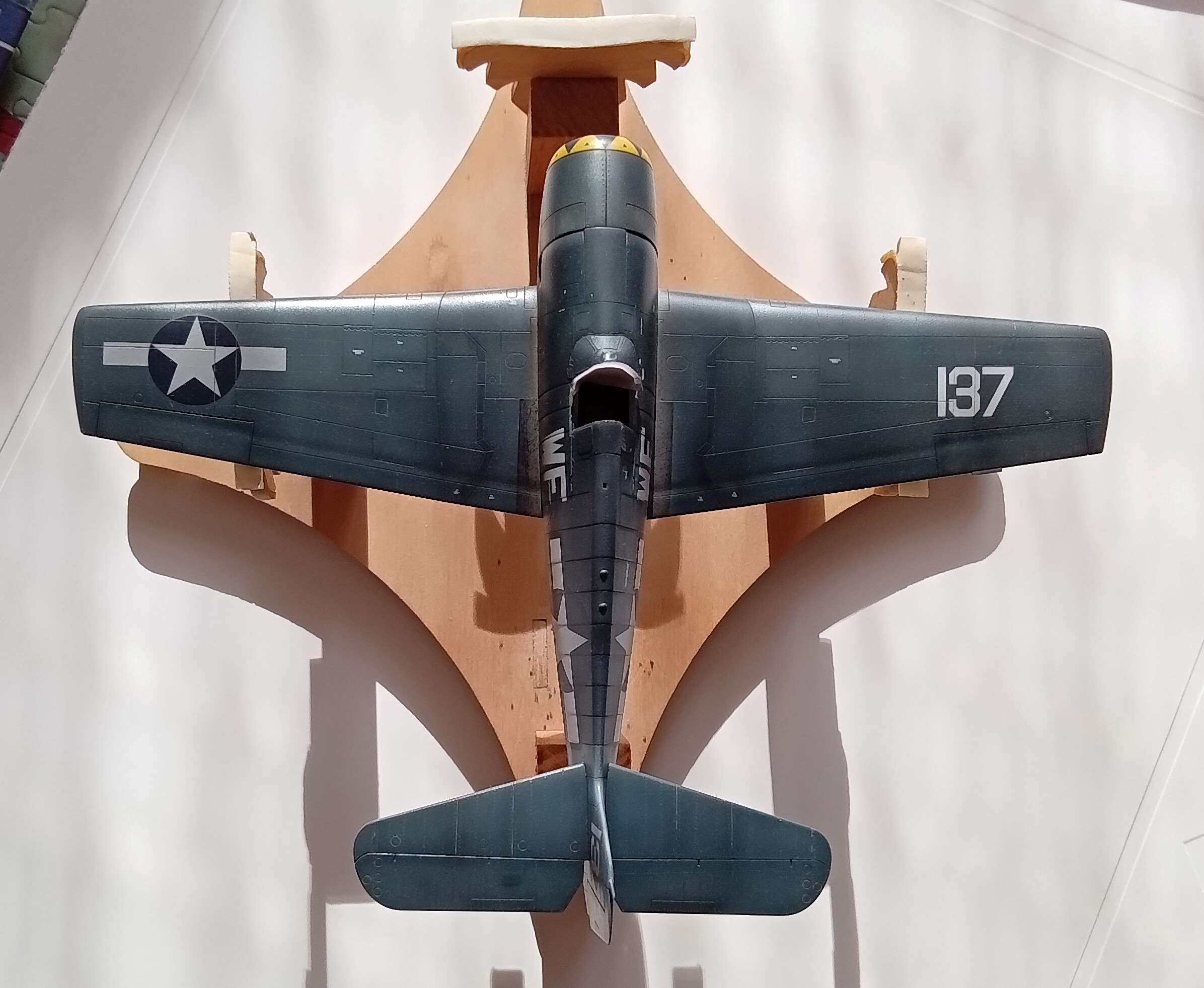

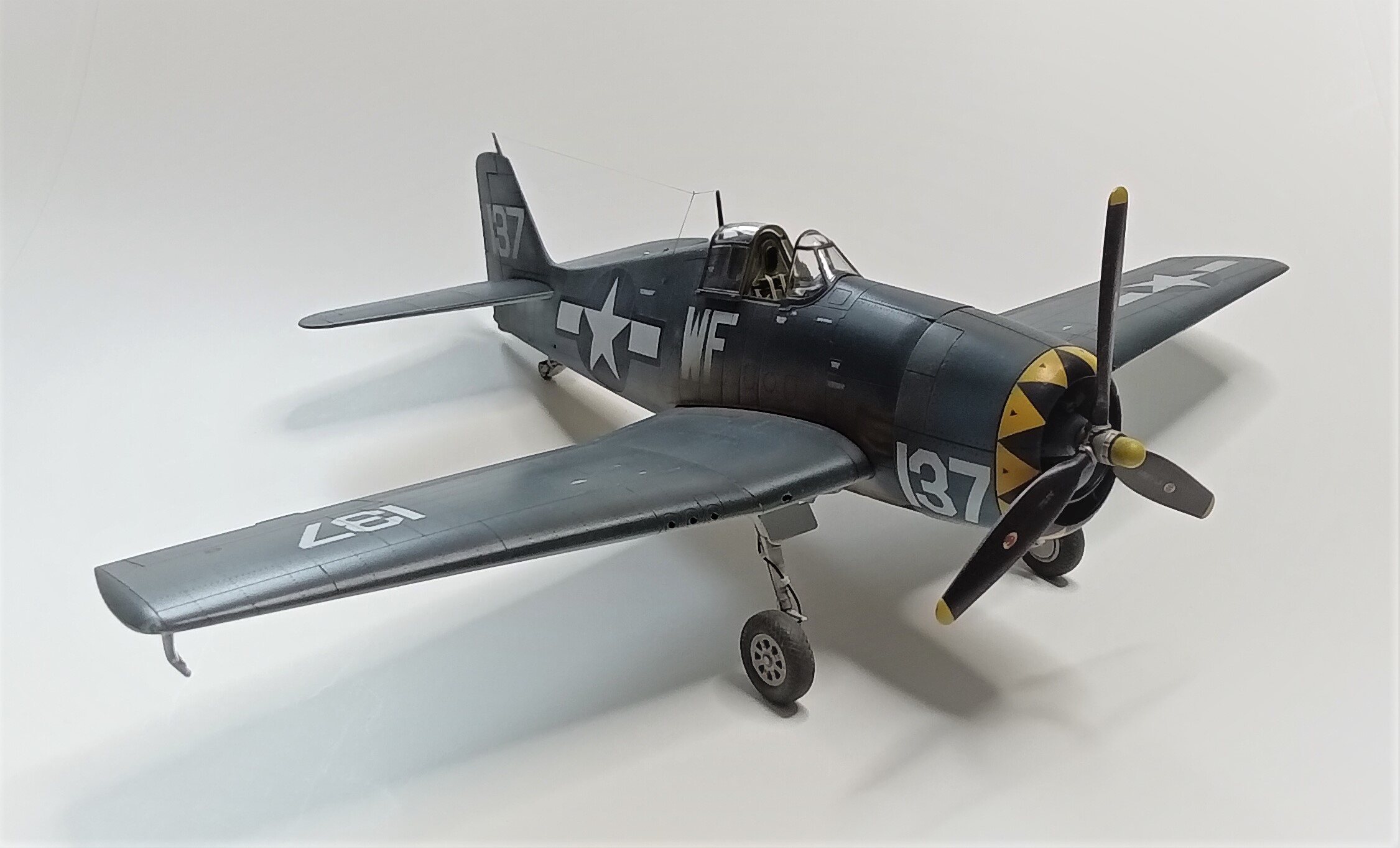

Tak další žraločí ploutvička dolepena. Konečně!!! Po změně kamo se s modelem peru a peru. Nejdříve dekály. Z roku 2005. Tiskárna neuvedena. Jsou od kámoše, říkal, že skladoval v sáčku a ve tmě. Bohužel jsem neměl žádný volný na vyzkoušení. A to jsem před nanesením váhal, zda nevzít znaky od Edů a jen čísla a znaky na kryt motoru OWL. Ale z důvodu sytější modré jsem začal nanášet OWL. Také, ze mně nepochopitelného důvodu, to normálně také nedělám, jsem nezačal tím nejhorším - dekálem na spodní křídlo s radomem. Křídla a trup celkem v pohodě, i když jsou vidět vytrhané okraje i s modrou barvou (a to jsem na ně šel při usazování jen s uchošťourem) a musel jsem retušovat barvou. Znak na spodní část křídla s mi v místě ohybu rozpadnul na prvočinitele velikosti 0,5x0,5mm. Takže celý dekál dolů a stejně dát od Edů. A další debilní nápad - zbylé části usazeného dekálu po navlhčení sundat maskovačkou. Netuším, jak jsem to přišel. V životě jsem to nedělal a nyní už vím, že příště raději přes ruce násadou od krompáče... Dekál domů šel, to ano, ale i s barvou a podkladovou stříbrnou lihovou Agamou. Páska snížená lepivost nalepením na bříško palce na dlani. Takže vybroušení a oprava nástřiku. 3x ulomený sloupek antény za kabinou, 1x i na SOP, snad 5 minut co jsem odlepil ochranou pásku (stavba Miloš V.), 2x mi vyklouznul z pracek celý model na zem, Hypersol vyžral díru do dekálu znaku na trupu, na nádrž jsem vypotřeboval celkem 3 červená víčka nádrží Brengun, 2 prostě zmizela v temné díře mého stolu. Prostě paráda... :evil: Doděláno s velkým sebezapřením. Asi jsem neměl měnit v průběhu stavby kamo ... 8-)
